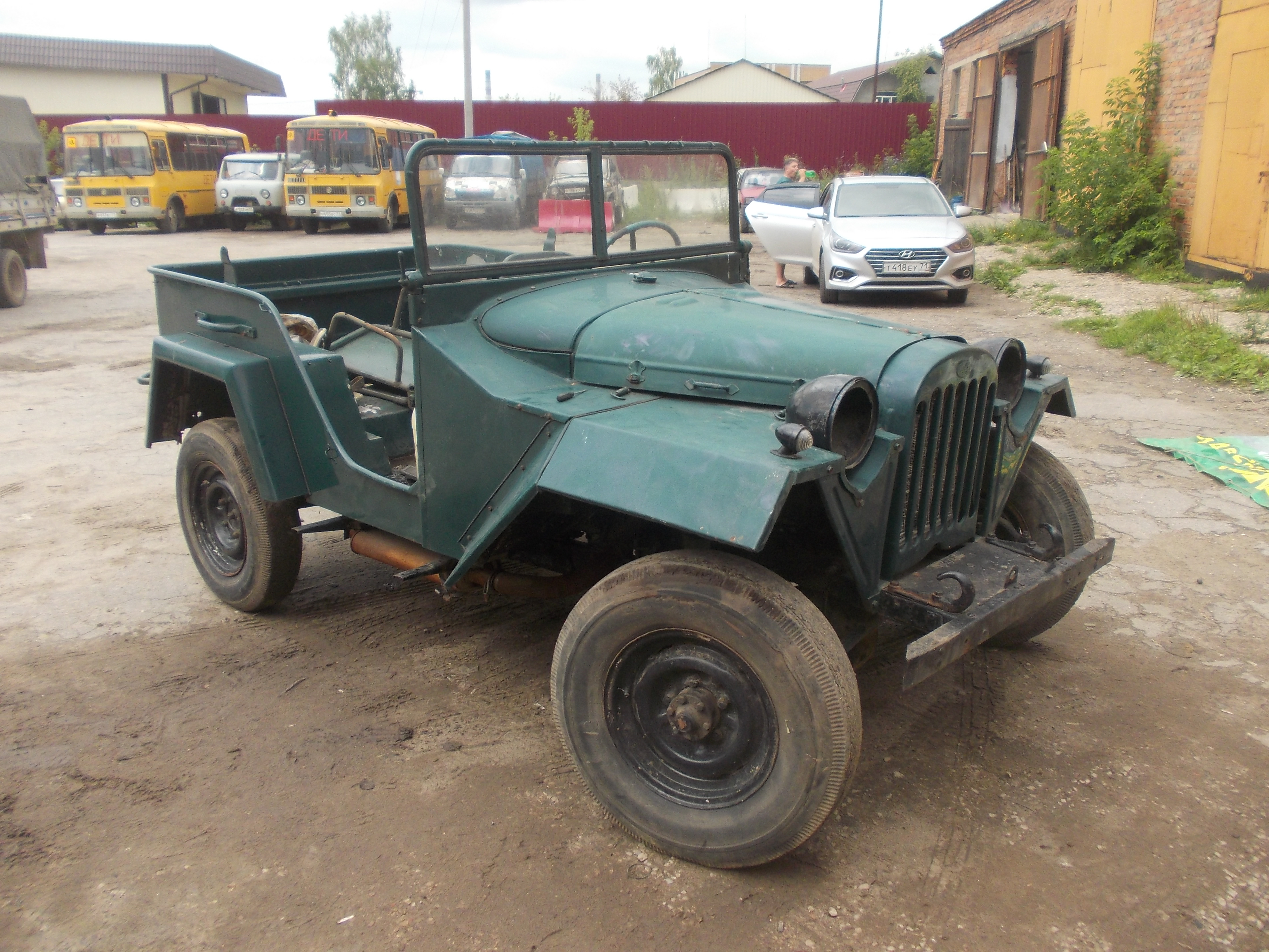

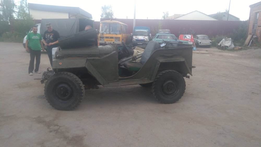

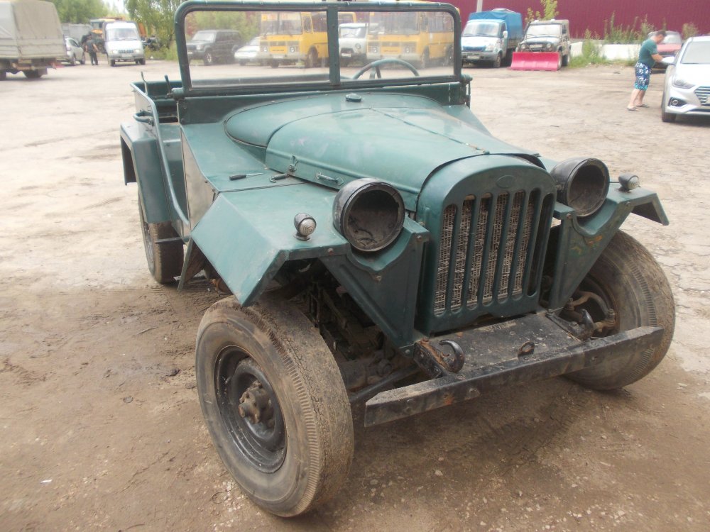

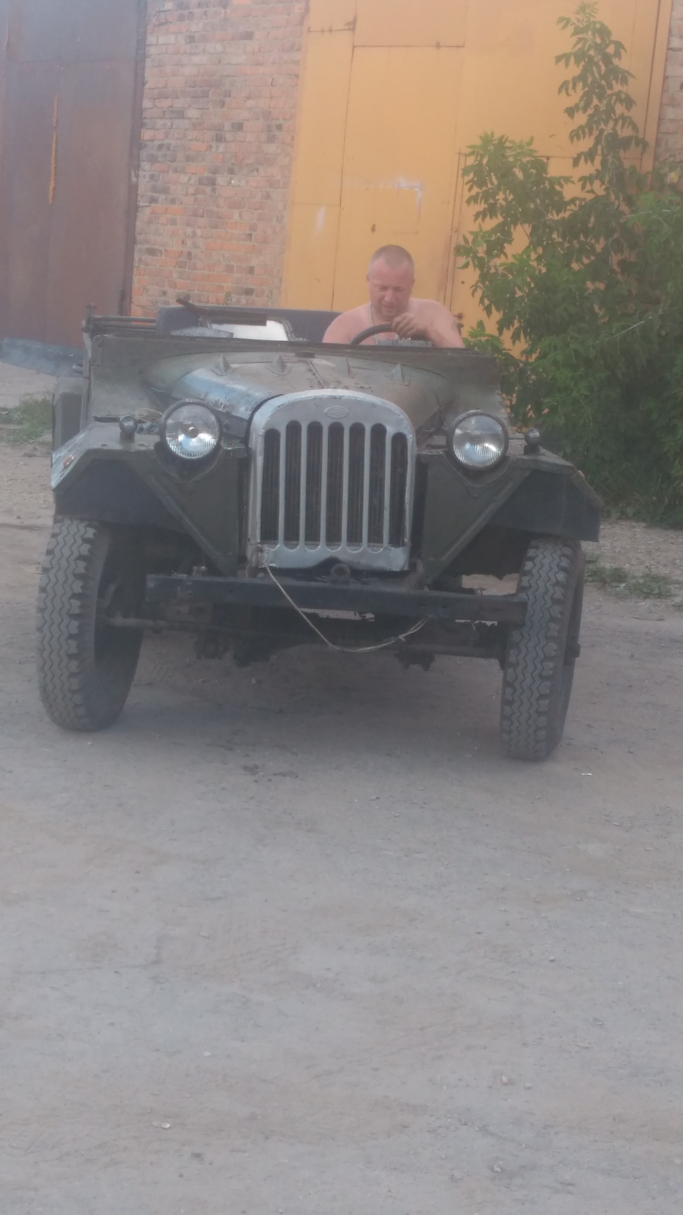

Scorpion 80 17 Жалоба Опубликовано: 8 декабря 2018 Всем здравствуйте. Решил выложить фото своего газика, когда его привез. 1 Цитата Поделиться сообщением Ссылка на сообщение Поделиться на других сайтах

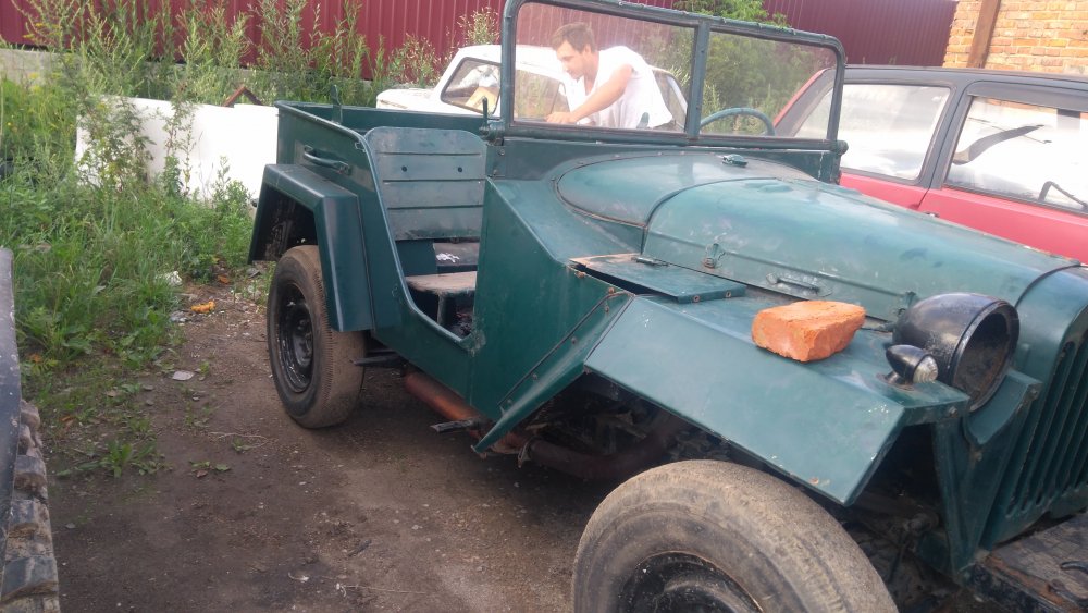

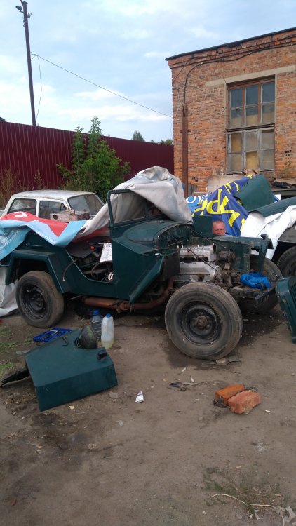

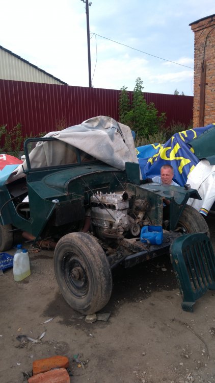

Scorpion 80 17 Жалоба Опубликовано: 8 декабря 2018 Также летом при поиске запчастей был приобретен второй газ 67. 1 Цитата Поделиться сообщением Ссылка на сообщение Поделиться на других сайтах

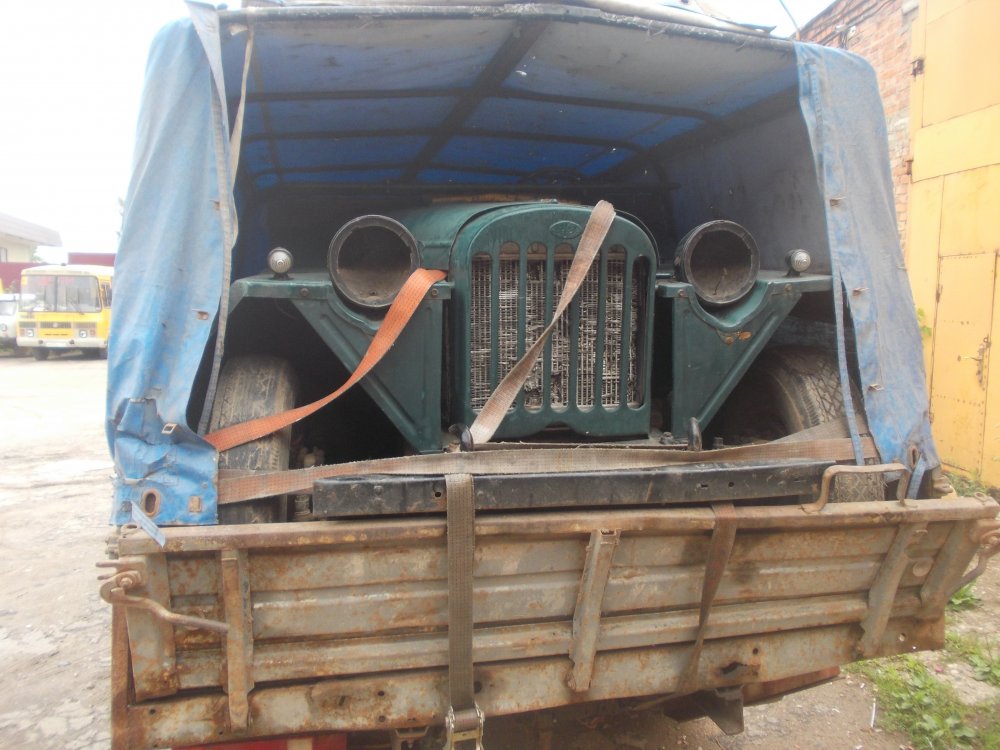

Андрей с Сахалина 446 Жалоба Опубликовано: 8 декабря 2018 Хорошие экземпляры! Подскажите, как закатили машину в Газель? Он как раз влазит в кузов? Цитата Поделиться сообщением Ссылка на сообщение Поделиться на других сайтах
Андрей с Сахалина 446 Жалоба Опубликовано: 8 декабря 2018 Площадка перед радиатором есть родная или нужна? Цитата Поделиться сообщением Ссылка на сообщение Поделиться на других сайтах
Scorpion 80 17 Жалоба Опубликовано: 8 декабря 2018 (изменено) Автомашина без проблем входит в стандартный кузов газели. Газики закатывали руками друзей, перед этим ставили эвакуатор с газ 67 напротив газели и с его площадки закатывали авто машину в кузов газели. После приезда подгоняли газель к автоподъемнику, перекатывали машину, опускали подъемник и все никаких проблем. В настоящее время ищется родная площадка или новодел перед радиатором, а также площадка закрывающая педали. Изменено 8 декабря 2018 пользователем Scorpion 80 Цитата Поделиться сообщением Ссылка на сообщение Поделиться на других сайтах

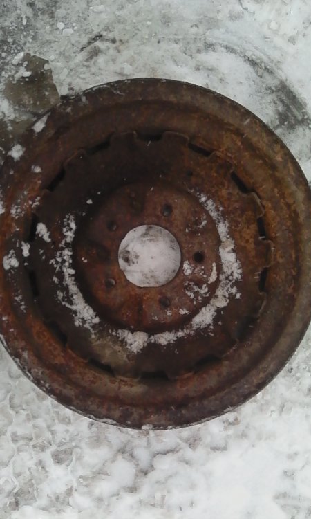

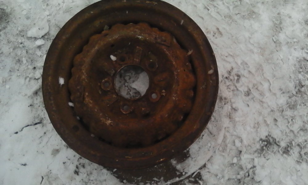

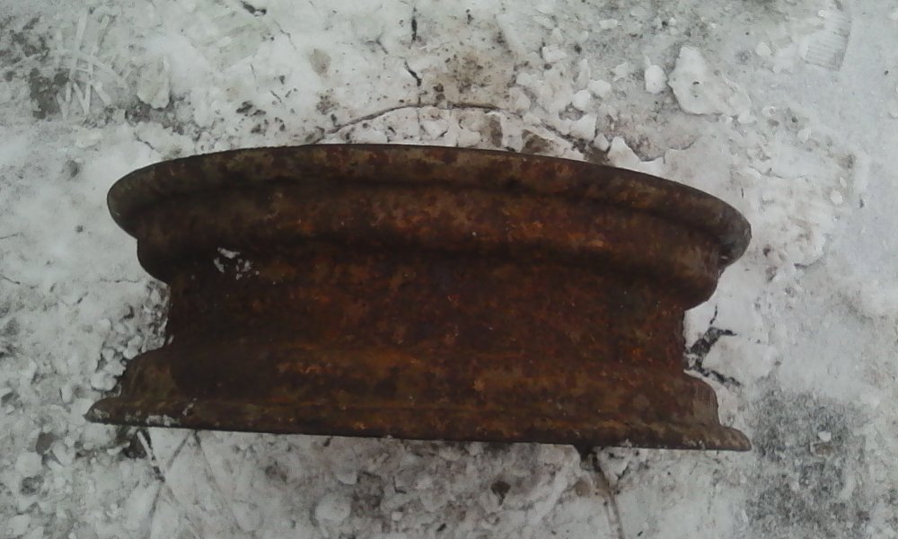

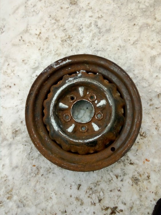

Scorpion 80 17 Жалоба Опубликовано: 8 декабря 2018 На днях благодаря форумчанину был приобретен первый диск на запаску. Вчера начал приводить диск в нормальное состояние. Цитата Поделиться сообщением Ссылка на сообщение Поделиться на других сайтах

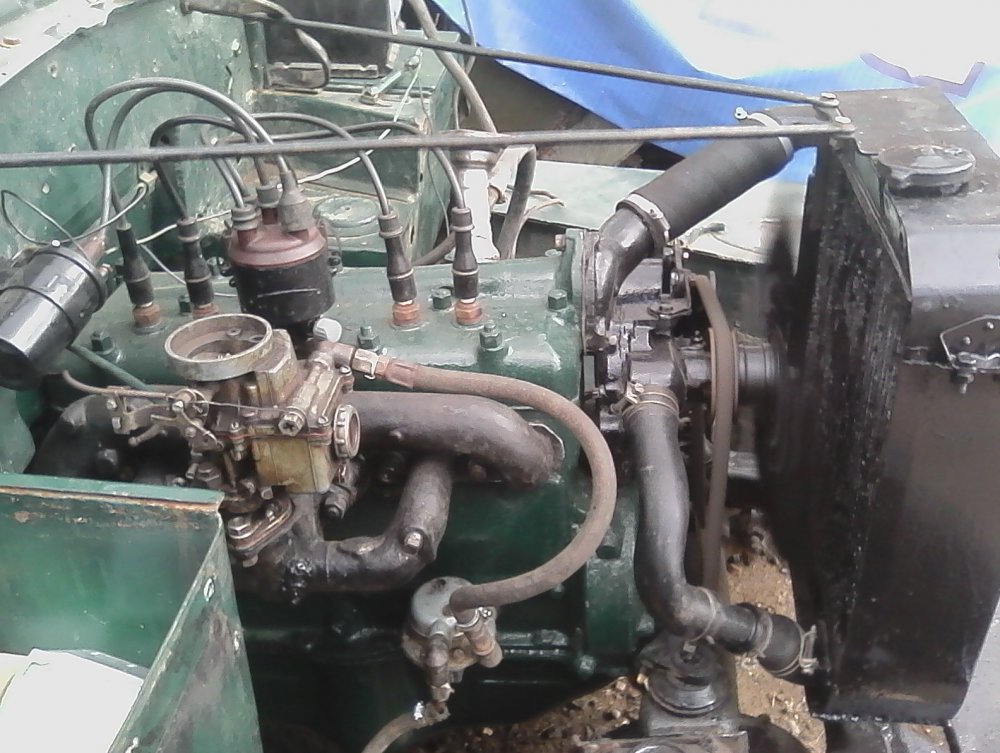

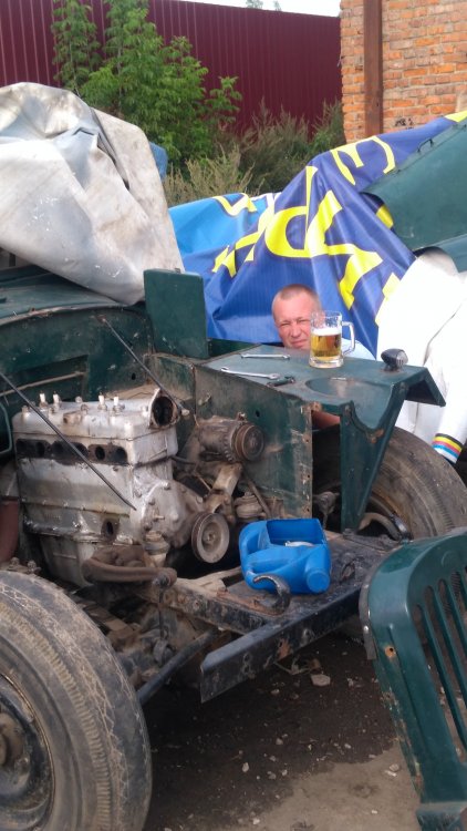

kayot76 48 Жалоба Опубликовано: 8 декабря 2018 А с двигателем как, порядок? Или в него не заглядывали? Цитата Поделиться сообщением Ссылка на сообщение Поделиться на других сайтах
Scorpion 80 17 Жалоба Опубликовано: 8 декабря 2018 Вроде рабочий, компрессию и давление не измерял, единственное залил самодельную жидкость для раскоксовки колец. Ежедневно в течении месяца прокручивал двигатель, после чего поменял масло. Визуально при прокручивании двигателя заводной рукояткой, увеличилась компрессия. Цитата Поделиться сообщением Ссылка на сообщение Поделиться на других сайтах
kayot76 48 Жалоба Опубликовано: 8 декабря 2018 Двигатель -это сердце автомобиля! Не знаю, знаете вы или нет, но чтобы снять двигатель, - сначала нужно будет снять кузов. А снять кузов - это пол машины разобрать надо!!! ( рулевое управление, топливная система, крылья, решётка ,капот и т.д.) Поэтому советую досконально подойти к этому вопросу, ну и + КПП с раздаткой) Цитата Поделиться сообщением Ссылка на сообщение Поделиться на других сайтах
ap_67 52 Жалоба Опубликовано: 8 декабря 2018 Для того чтобы снять двигатель, кузов снимать не требуется. Цитата Поделиться сообщением Ссылка на сообщение Поделиться на других сайтах
Scorpion 80 17 Жалоба Опубликовано: 8 декабря 2018 В настоящее время планируется снятие кузова для дефектовки трансмиссии, также если в дальнейшем будут проблемы с двигателем, если надо будет сниму кузов, т.к. в запасе имеется второй двигатель. Месяц назад когда я перегонял газик в гараж своим ходом, проблем с коробкой передач и двигателем не возникло, тем не менее конечно будет проверятся коробка передач, раздатка, задний мост. Цитата Поделиться сообщением Ссылка на сообщение Поделиться на других сайтах
kayot76 48 Жалоба Опубликовано: 8 декабря 2018 4 минуты назад, ap_67 сказал: Для того чтобы снять двигатель, кузов снимать не требуется. Тогда расскажите как! Цитата Поделиться сообщением Ссылка на сообщение Поделиться на других сайтах
ap_67 52 Жалоба Опубликовано: 8 декабря 2018 Молча. Странный вопрос. Цитата Поделиться сообщением Ссылка на сообщение Поделиться на других сайтах
kayot76 48 Жалоба Опубликовано: 8 декабря 2018 Только что, ap_67 сказал: Молча. Странный вопрос. Да вы "грамотей"! Познавательный ответ.Общаться с вами одно удовольствие. Цитата Поделиться сообщением Ссылка на сообщение Поделиться на других сайтах
