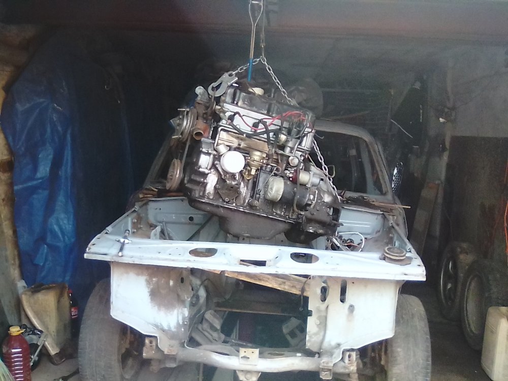

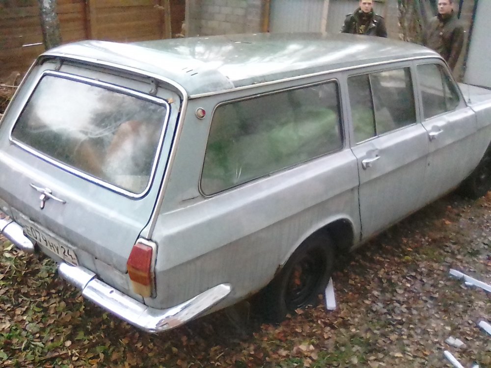

макс87 525 Жалоба Опубликовано: 1 декабря 2018 Данный авто появился у меня на реставрации совершенно случайно. Сидел у себя в гараже,восстанавливал его,что бы загнать туда свой газ-69 для дальнейшей реставрации. Тут приехал брат,говорит,есть человек,у которого есть Волга и он хочет ее взбодрить. Говорил,видел мои фото в контакте об отчете по работе с газиком и очень понравилось.. Посидел,подумал,честно сказать было страшновато,но любопытство повозиться с данным авто было гараздо более. Ну,что? Созвонились,встретились,посмотрели,оговорили детали,короче-договорились. Цитата Поделиться сообщением Ссылка на сообщение Поделиться на других сайтах

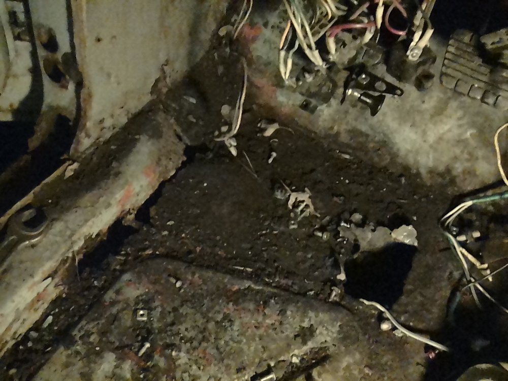

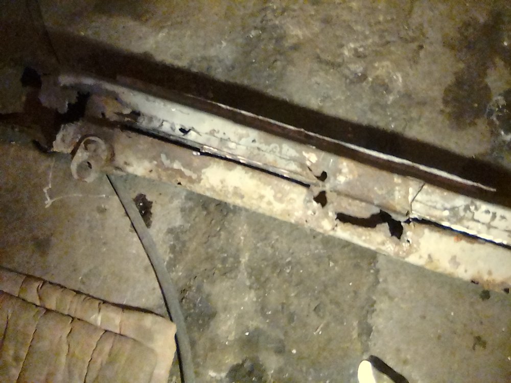

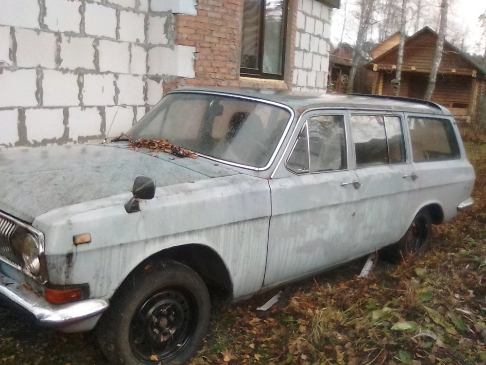

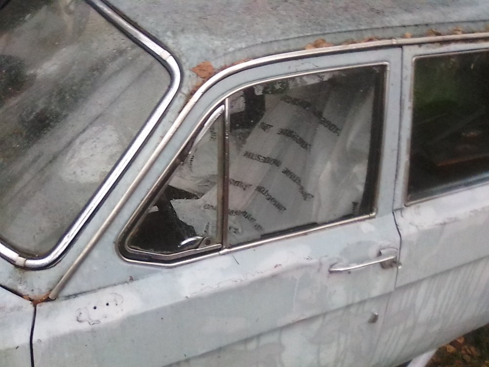

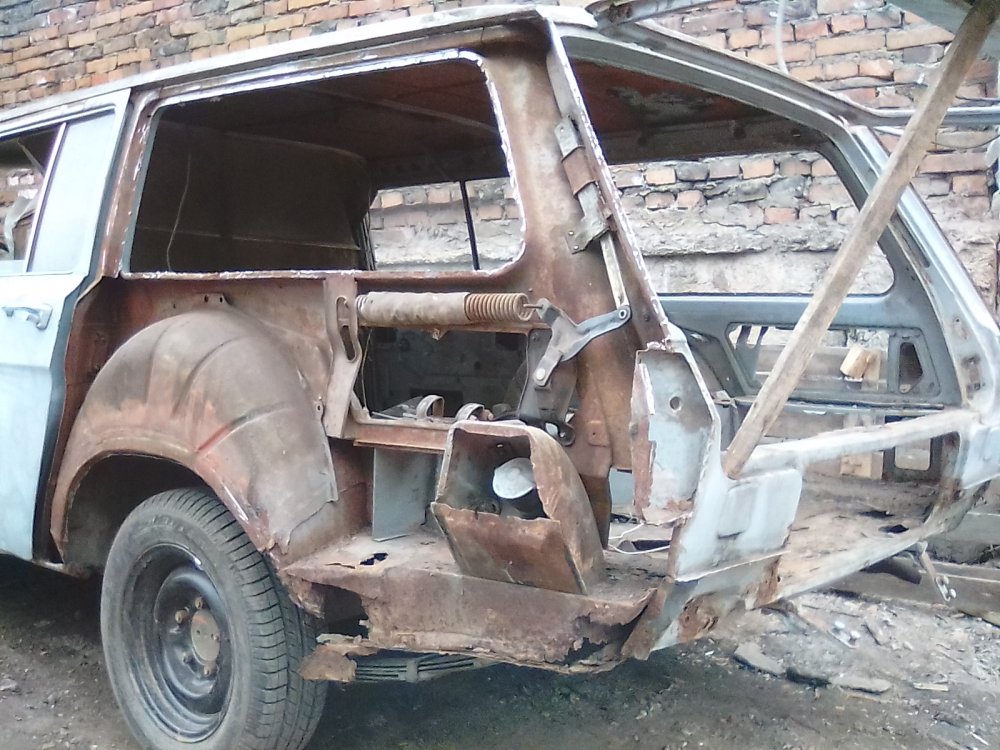

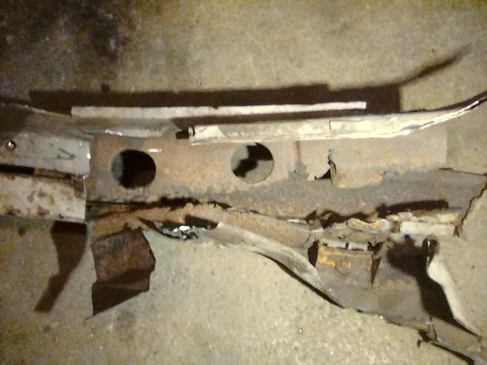

макс87 525 Жалоба Опубликовано: 1 декабря 2018 Видно было сразу,что машина гнилая,пороги,полы,багажный отсек были в ужасном состоянии. Спустя какое то время,машина своим ходом доехала до моего гража. Мы приступили к разборке... Цитата Поделиться сообщением Ссылка на сообщение Поделиться на других сайтах

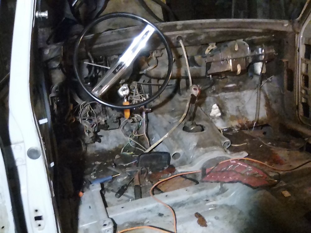

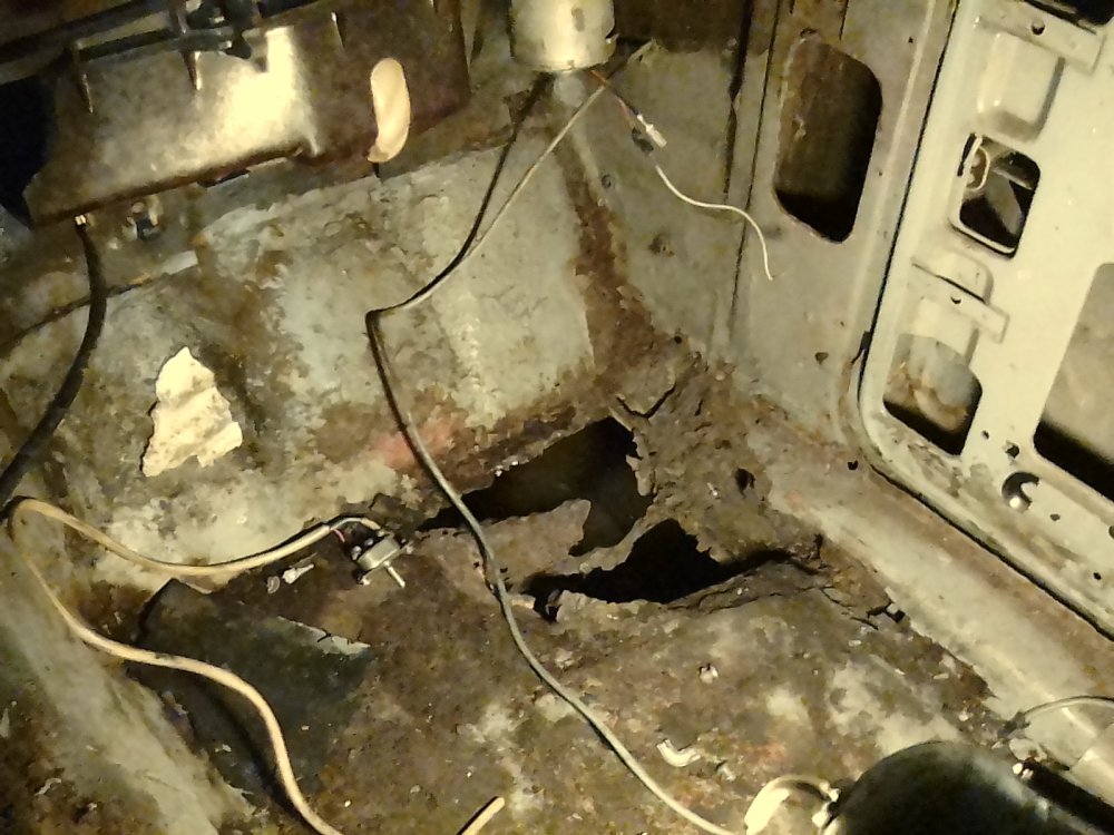

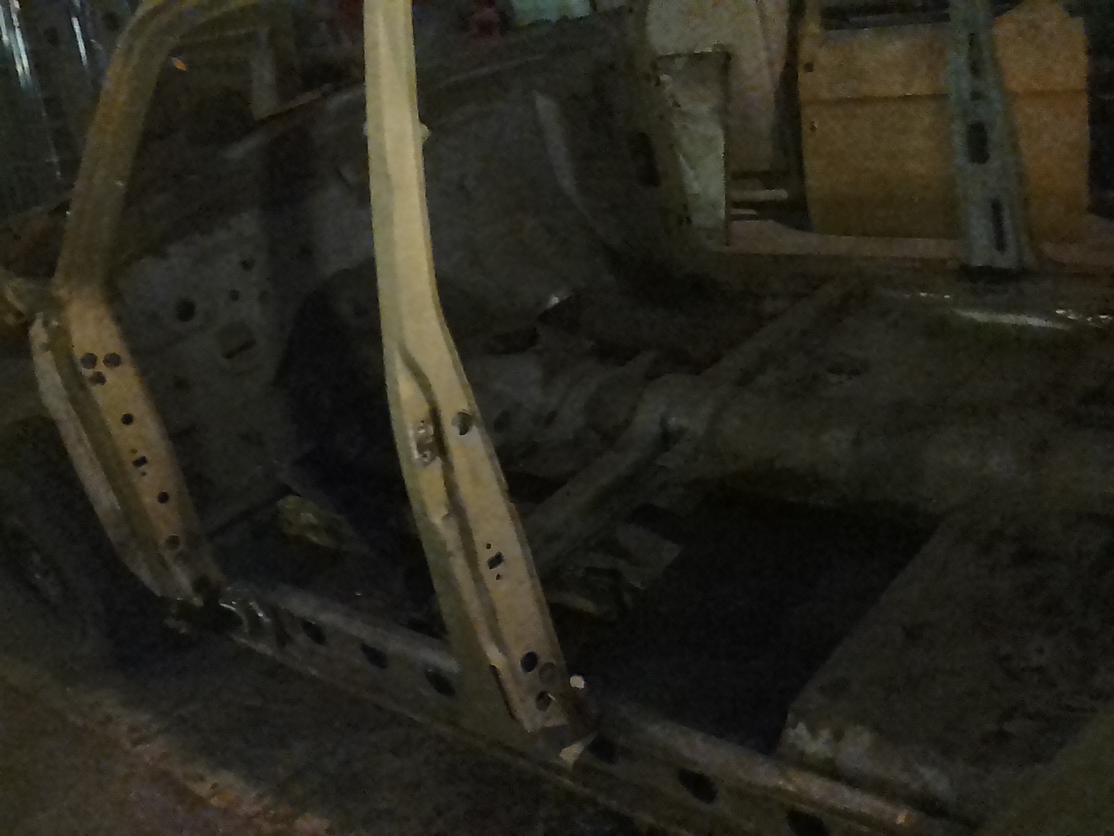

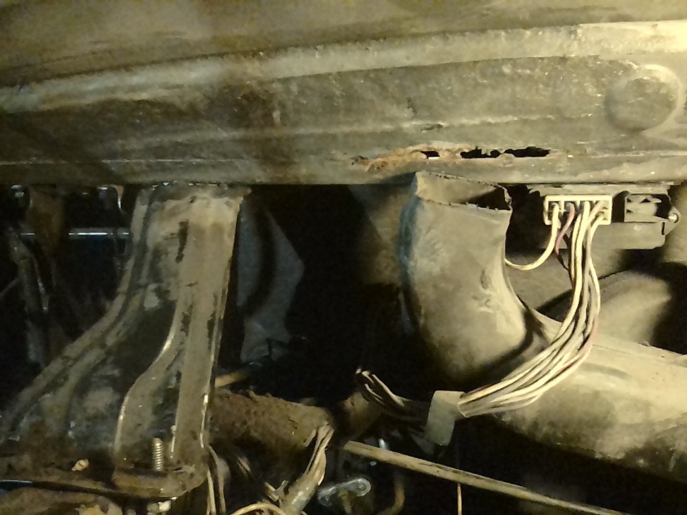

макс87 525 Жалоба Опубликовано: 1 декабря 2018 Думаю,коменты по состоянию тут излишне..Было страшно подумать,что же останется после пескоструя.. Цитата Поделиться сообщением Ссылка на сообщение Поделиться на других сайтах
макс87 525 Жалоба Опубликовано: 1 декабря 2018 Разобрав машину до костей,она отправилась в песочку,где,по каким то причинам она там провела почти месяц.. Сергей,владелец Волги,был озадачен поиском донора,но его услилия были напрасны... Далее мы отправились в утилизацию,где сразу же нашли кузов от 105 модели,ходя на все 100 мы были не уверены в том,что детали кузова подойдут к нашей 24ки. Но все же,это лучше чем ничего... Цитата Поделиться сообщением Ссылка на сообщение Поделиться на других сайтах

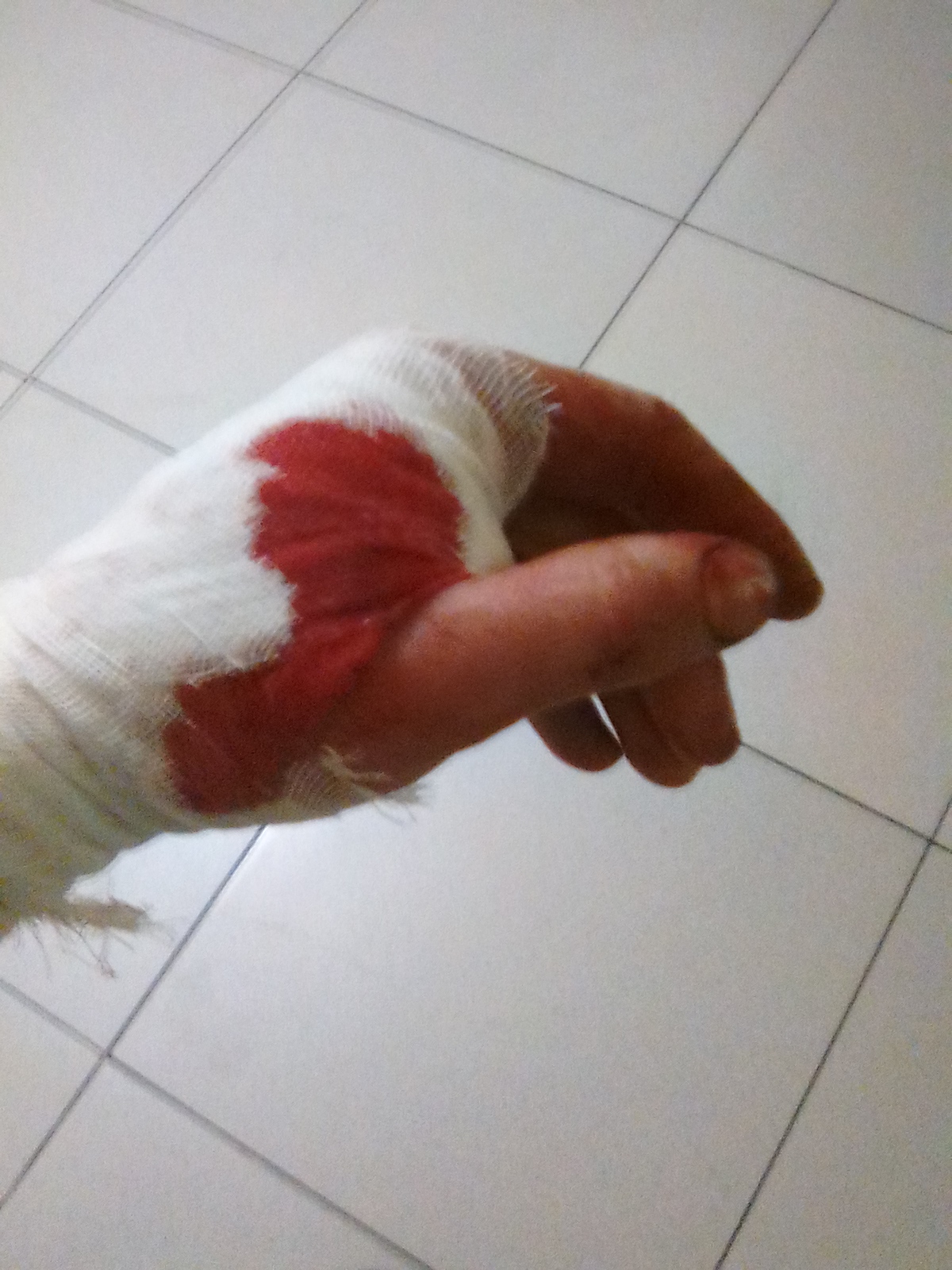

макс87 525 Жалоба Опубликовано: 1 декабря 2018 Крагу пробил осколок от молотка и влетел мне в руку. Я выбыл почти на месяц.. Цитата Поделиться сообщением Ссылка на сообщение Поделиться на других сайтах

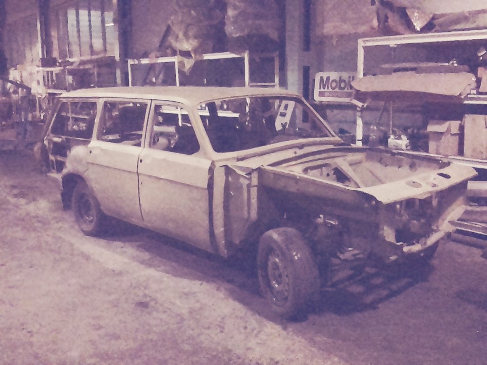

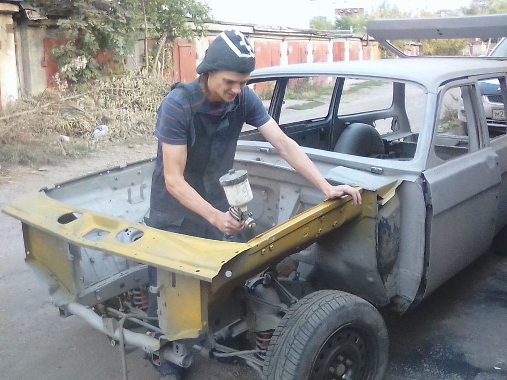

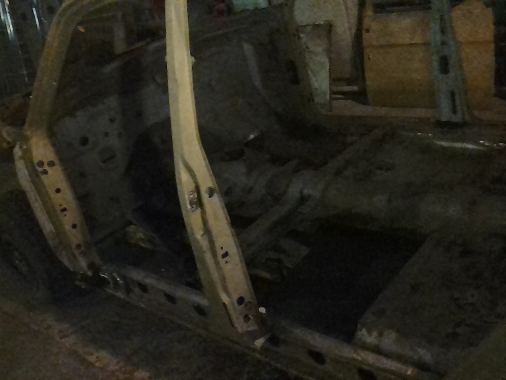

макс87 525 Жалоба Опубликовано: 1 декабря 2018 (изменено) Будучи в бинтах,подъехала наша 24ка с песочки... Она была похожа на марлю. Сразу же взялись ее покрывать кислотным грунтом. Взяв в первой краскопульт,брат с работой справился. Изменено 1 декабря 2018 пользователем макс87 Цитата Поделиться сообщением Ссылка на сообщение Поделиться на других сайтах

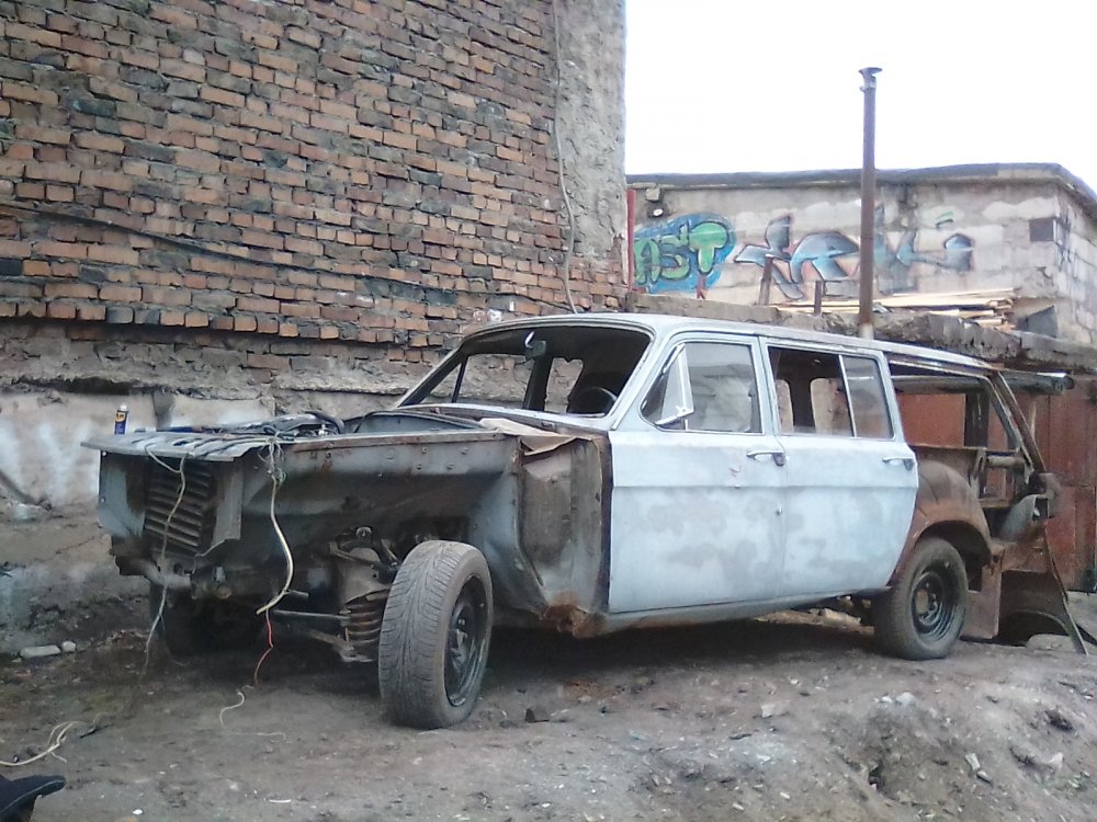

макс87 525 Жалоба Опубликовано: 1 декабря 2018 Т.к на дворе была середина сентября,меня тревожило,то,что холода не за горами.. хотелось попутно заниматься и своим козликом,а теплый гараж один и две машины там не поместятся. Я нашел лазейку и определил 24ку в теплый бокс автомастерской,где и продолжаются работы. Цитата Поделиться сообщением Ссылка на сообщение Поделиться на других сайтах

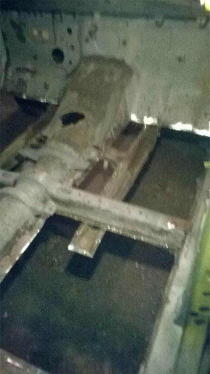

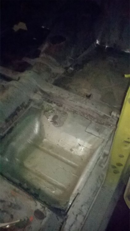

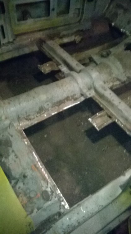

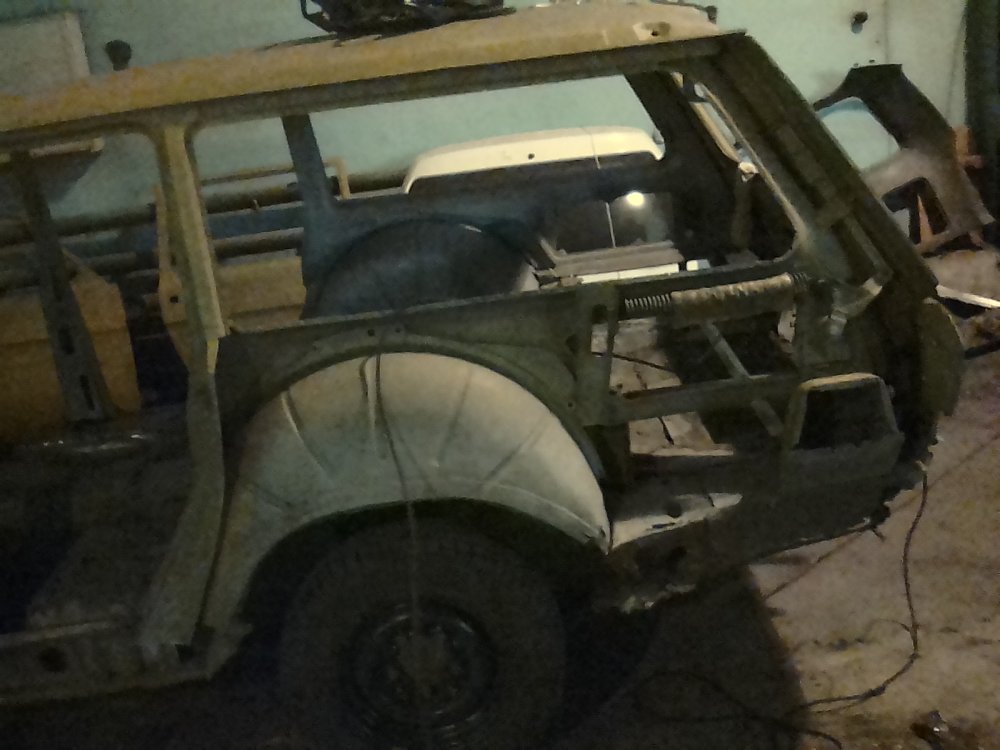

макс87 525 Жалоба Опубликовано: 1 декабря 2018 (изменено) Примерки показали,что элементы полов,пороги и короба встают идеально и все! Что касается задней части авто,то делее ничего не подходит-арки задних крыльев конструктивно другие,продольные короба,тоже не подходят... Пока этот вопрос остается открытым.. А щас берем полуавтомат и варим то,что есть.. Изменено 1 декабря 2018 пользователем макс87 Цитата Поделиться сообщением Ссылка на сообщение Поделиться на других сайтах

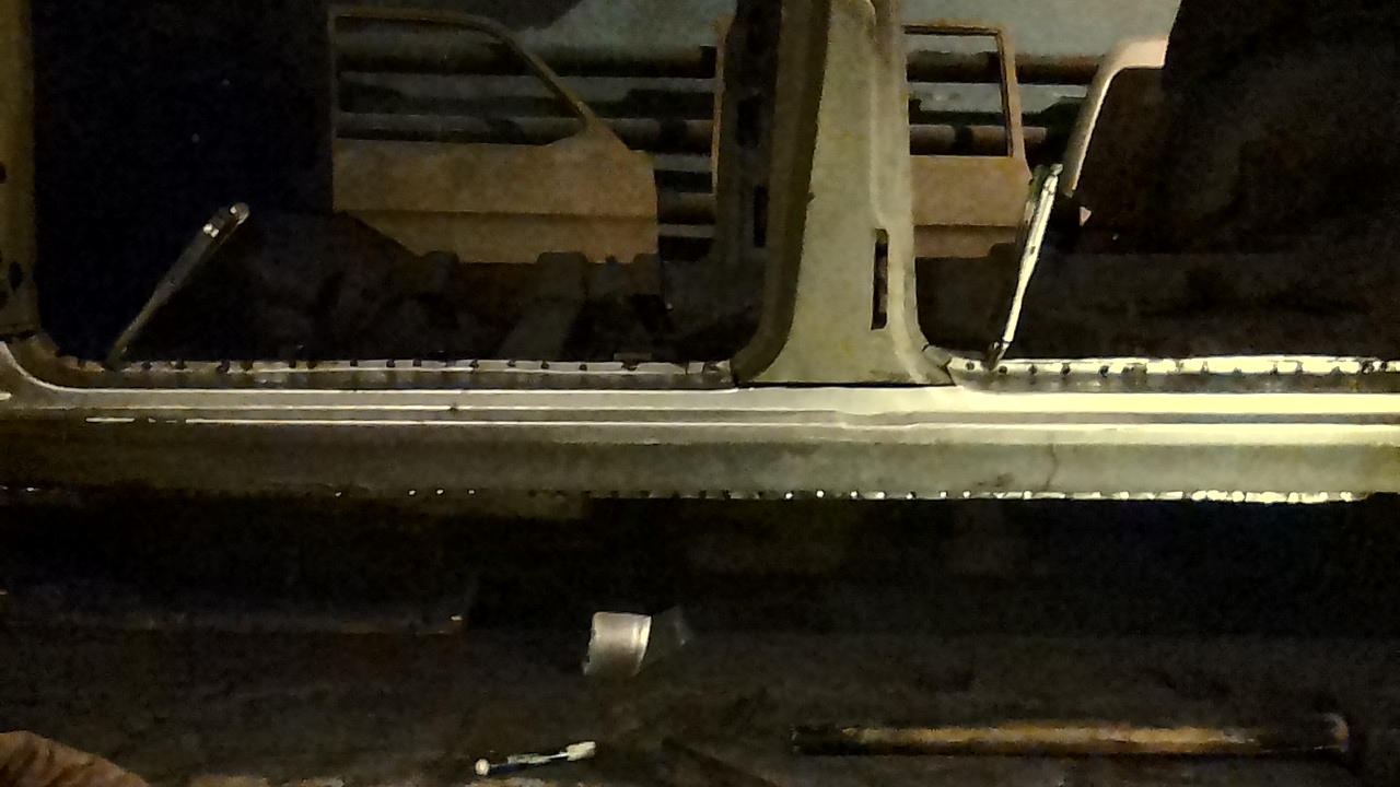

макс87 525 Жалоба Опубликовано: 2 декабря 2018 Примерка десятошного порога. Цитата Поделиться сообщением Ссылка на сообщение Поделиться на других сайтах

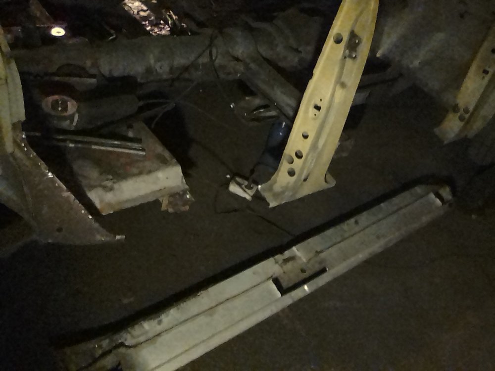

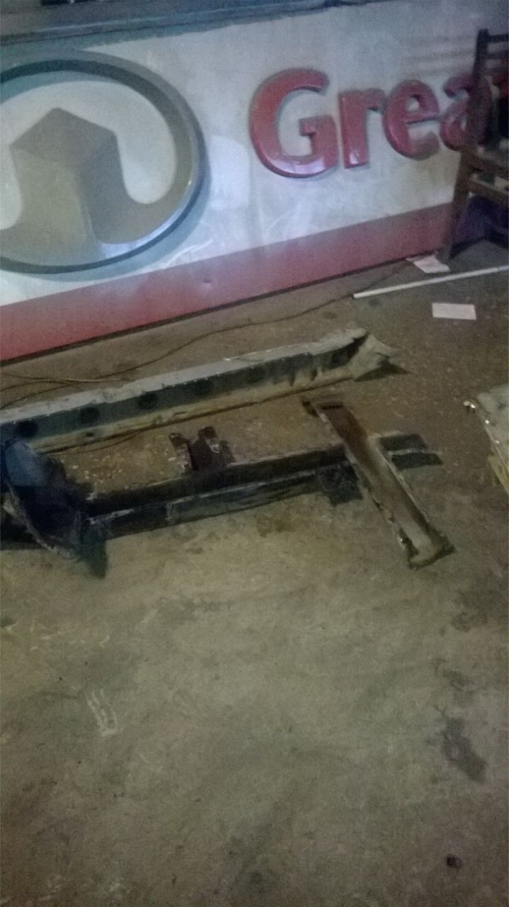

макс87 525 Жалоба Опубликовано: 5 декабря 2018 А мы все режем,да варим. Сегодня удалил правый порог,вернее,то что от него осталось... Цитата Поделиться сообщением Ссылка на сообщение Поделиться на других сайтах
макс87 525 Жалоба Опубликовано: 5 декабря 2018 Примерял этот элемент от донора. Завтра немного подгоню и буду вваривать. Цитата Поделиться сообщением Ссылка на сообщение Поделиться на других сайтах
