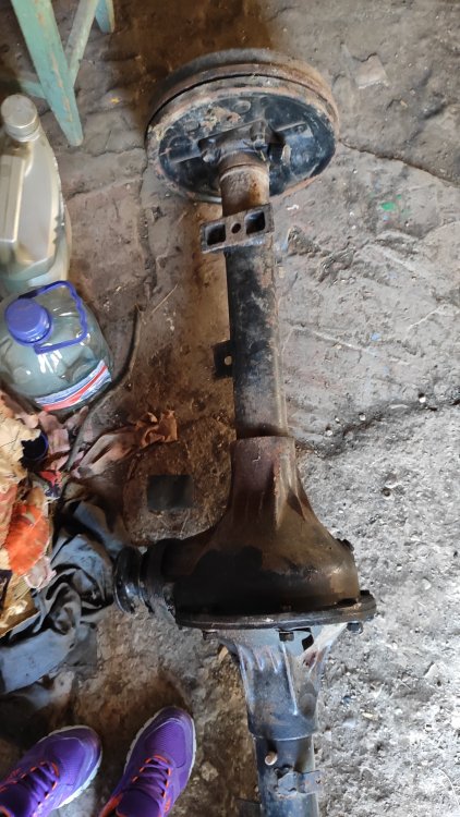

vermeshelka7 0 Жалоба Опубликовано: 27 июня 2019 (изменено) помогите опознать от какой модели? Изменено 28 июня 2019 пользователем vermeshelka7 Цитата Поделиться сообщением Ссылка на сообщение Поделиться на других сайтах

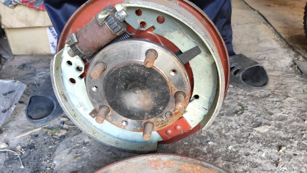

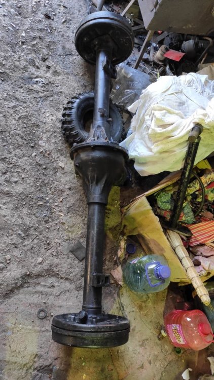

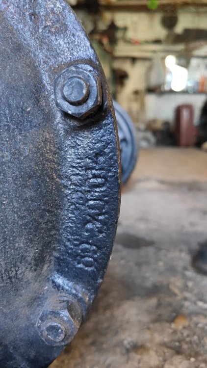

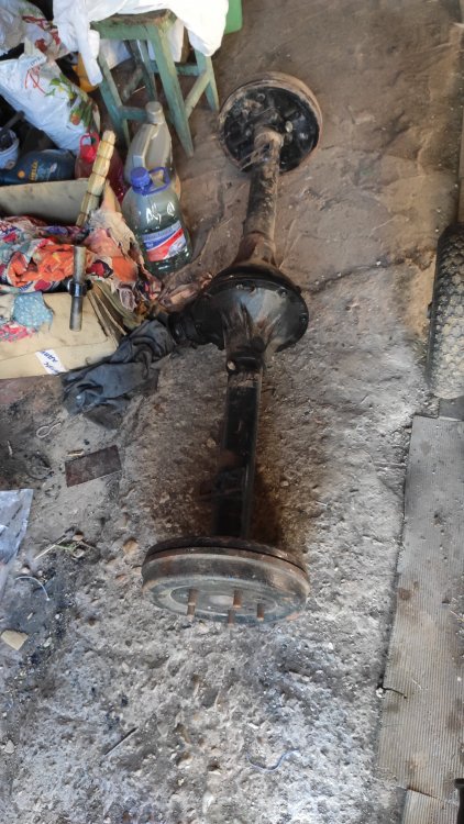

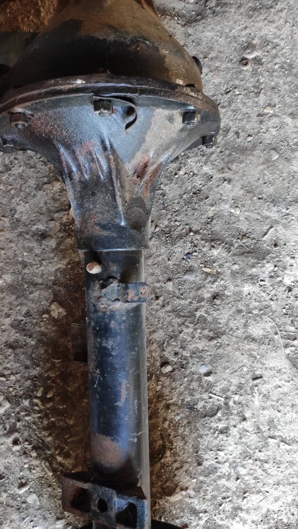

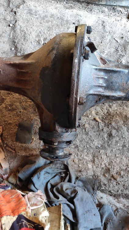

БИМ 885 Жалоба Опубликовано: 27 июня 2019 (изменено) Фотки по информативнее никак? Масленки полуосевых, как у Волги...фланец ведущей, вроде УАЗ- Победа... площадки рессор сверху... Давай фото редуктра со всех сторон. Изменено 27 июня 2019 пользователем БИМ Цитата Поделиться сообщением Ссылка на сообщение Поделиться на других сайтах

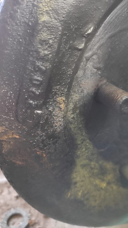

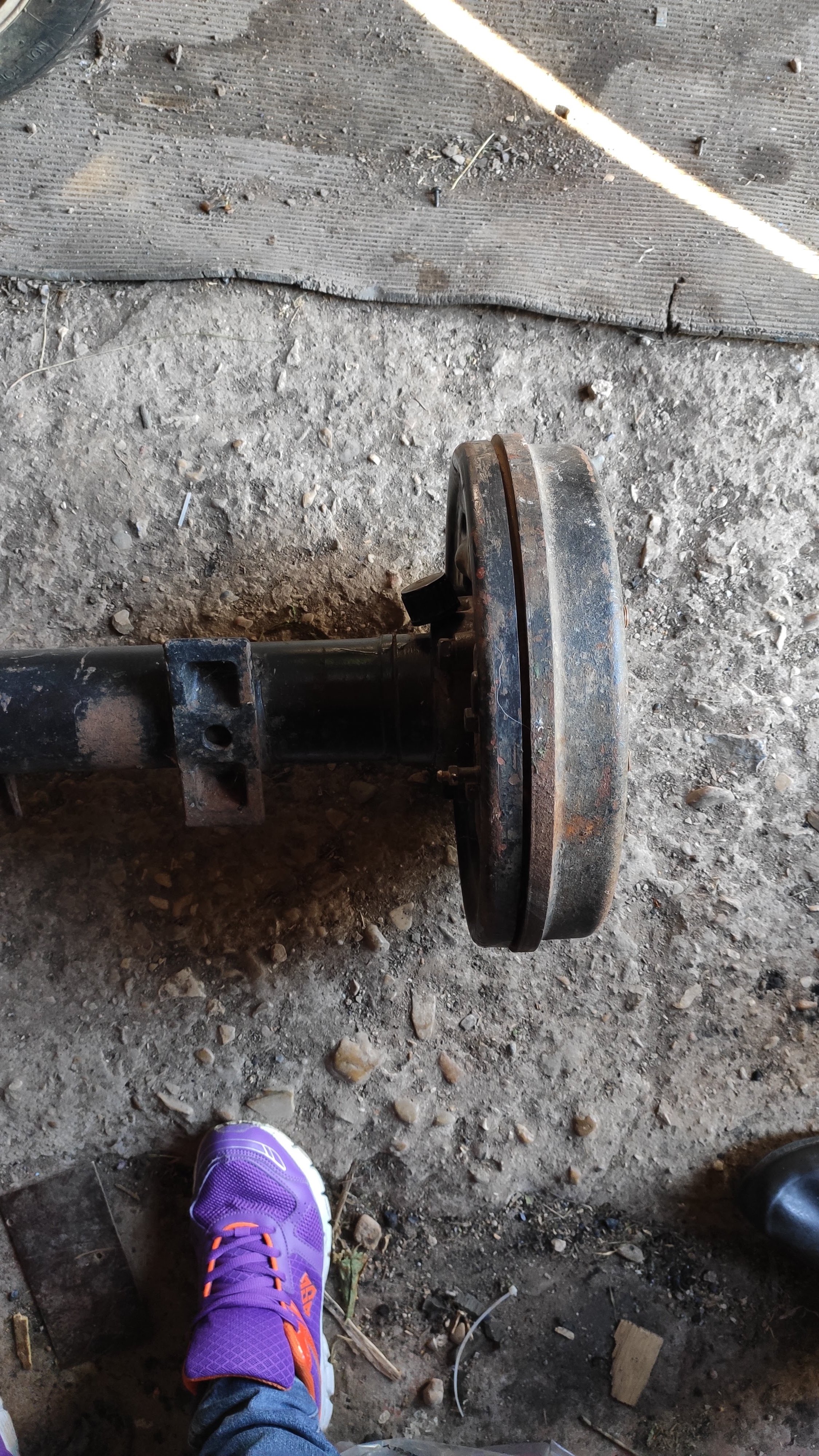

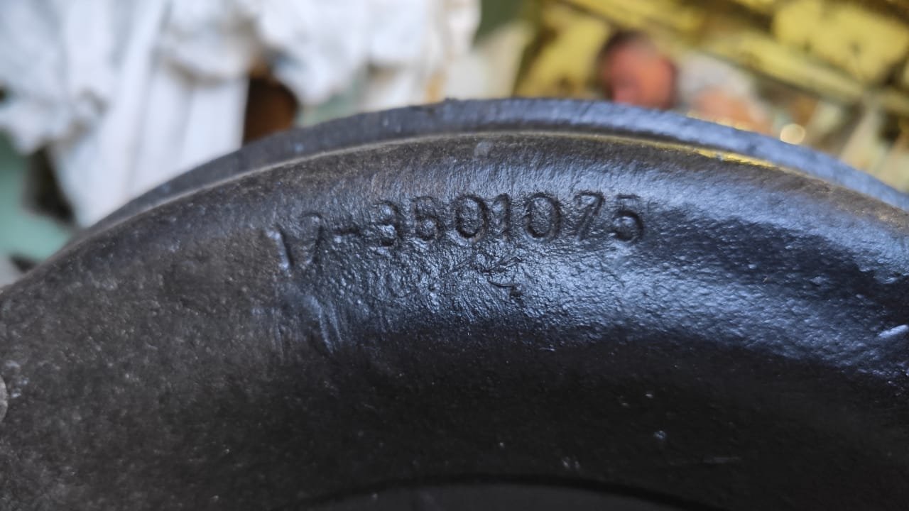

vermeshelka7 0 Жалоба Опубликовано: 27 июня 2019 Цитата Поделиться сообщением Ссылка на сообщение Поделиться на других сайтах
vermeshelka7 0 Жалоба Опубликовано: 27 июня 2019 все что есть из фото на данный момент Цитата Поделиться сообщением Ссылка на сообщение Поделиться на других сайтах
Maxx1969 2 750 Жалоба Опубликовано: 27 июня 2019 Ну вот..по снятому барабану все сразу ясно.Тормозные цилиндры,а так же полуразгруженные полуоси(как на Газ-21/24),говорят о том что мост польский. От авто Нысса/Жук. 1 Цитата Поделиться сообщением Ссылка на сообщение Поделиться на других сайтах
Федот68 4 338 Жалоба Опубликовано: 27 июня 2019 2 часа назад, Maxx1969 сказал: Ну вот..по снятому барабану все сразу ясно.Тормозные цилиндры,а так же полуразгруженные полуоси(как на Газ-21/24),говорят о том что мост польский. От авто Нысса/Жук. За польское происхождение говорит и контрукция цилиндров и плавающие тормозные колодки. А так - "понаруже" у М-72 мост точно такой же. От нысожука отличается только тормозными делами. 1 1 Цитата Поделиться сообщением Ссылка на сообщение Поделиться на других сайтах
БИМ 885 Жалоба Опубликовано: 27 июня 2019 5 часов назад, Федот68 сказал: "понаруже" у М-72 мост точно такой же. То есть они разные с Победой? Цитата Поделиться сообщением Ссылка на сообщение Поделиться на других сайтах
Maxx1969 2 750 Жалоба Опубликовано: 27 июня 2019 19 минут назад, БИМ сказал: То есть они разные с Победой? Абсолютно.У М72 задний мост...компиляция диффа с гл.парой а-ля газ-69,с чулками моста с полуразгруженными полуосями а-ля Газ-21/24. 2 Цитата Поделиться сообщением Ссылка на сообщение Поделиться на других сайтах
Федот68 4 338 Жалоба Опубликовано: 27 июня 2019 53 минуты назад, Maxx1969 сказал: Абсолютно.У М72 задний мост...компиляция диффа с гл.парой а-ля газ-69,с чулками моста с полуразгруженными полуосями а-ля Газ-21/24. Я бы скорее сказал - "по мотивам" именно второй "серии" Варшавы ( когда она Победой совсем перестала быть) . Оно же нысожук по агрегатам. Жаль - нв ВолгоУАЗах так и не ввели плавающие колодки. по этой "обратной унификации". Регулировка опорных концов колодок - иногда заставляет поматериться ибо Цитата Поделиться сообщением Ссылка на сообщение Поделиться на других сайтах
