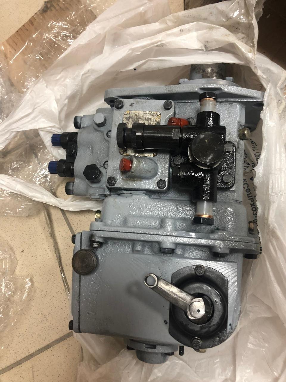

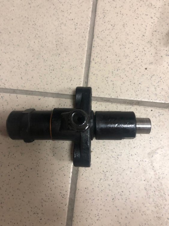

asaratov@gmail.com 24 Жалоба Опубликовано: 23 ноября 2019 https://yandex.ru/video/touch/search?text=завод втз 1&path=wizard&noreask=1&filmId=2693015266066798241 владимирский тракторный завод к сожалению закрылся. Еять кто из Владимира? Может у кого есть информация где делали двигатели Д-30 для трактора Т-28 Владимирец. ТНВД делали в Барнауле, там мне его и форсунки отремонтировали. Огромное спасибо мастерам! В нескольких местах по всей России отказались ремонтировать. Цитата Поделиться сообщением Ссылка на сообщение Поделиться на других сайтах

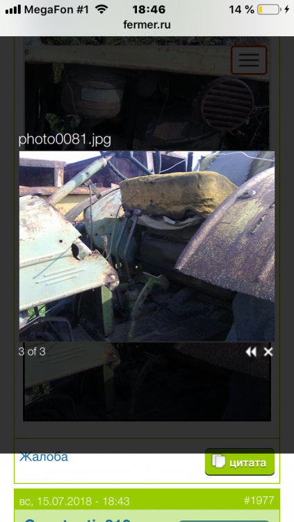

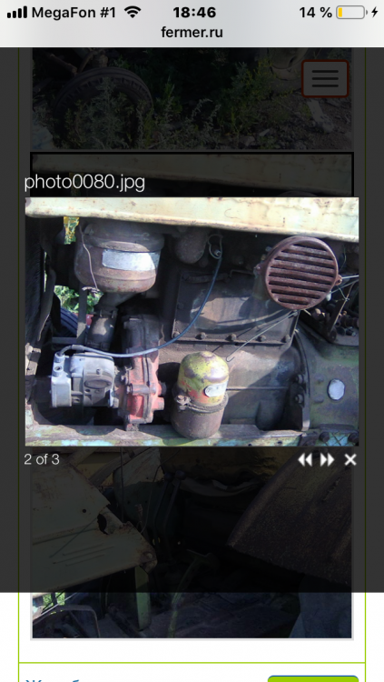

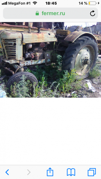

asaratov@gmail.com 24 Жалоба Опубликовано: 25 ноября 2019 24.11.2019 в 12:43, Mers126 сказал: А ведь где-нибудь лежит В Куйбышеве, под Новосибирском, возле чермета. Хозяин перестал выходить на связь ... Цитата Поделиться сообщением Ссылка на сообщение Поделиться на других сайтах

asaratov@gmail.com 24 Жалоба Опубликовано: 25 ноября 2019 В Куйбышеве под Новосибирском рядом с черметом или разборкой стоит такой трактор, хозяин перестал выходить на связь. Может кто есть из этого города, узнать новые контакты хозяина и что с ним? Цитата Поделиться сообщением Ссылка на сообщение Поделиться на других сайтах
