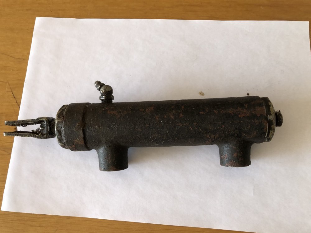

Андрей нновгород 18 Жалоба Опубликовано: 14 марта 2021 На опознание Цитата Поделиться сообщением Ссылка на сообщение Поделиться на других сайтах
Aleksej59 10 Жалоба Опубликовано: 14 марта 2021 Цилиндр тормозной заслонки КрАЗ. Цитата Поделиться сообщением Ссылка на сообщение Поделиться на других сайтах
Механник 3 311 Жалоба Опубликовано: 14 марта 2021 На Камазе вроде такие же были. Цитата Поделиться сообщением Ссылка на сообщение Поделиться на других сайтах
Aleksej59 10 Жалоба Опубликовано: 14 марта 2021 Не, на Камазе другие. Цитата Поделиться сообщением Ссылка на сообщение Поделиться на других сайтах
Механник 3 311 Жалоба Опубликовано: 14 марта 2021 1 час назад, Aleksej59 сказал: Не, на Камазе другие. Точно, посмотрел, другие. Цитата Поделиться сообщением Ссылка на сообщение Поделиться на других сайтах

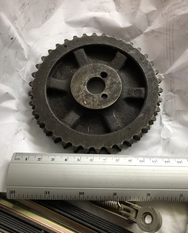

Гога68 1 310 Жалоба Опубликовано: 19 марта 2021 41 минуту назад, Андрей нновгород сказал: ? верхняя шестерня цепи грм вазовского мотора Цитата Поделиться сообщением Ссылка на сообщение Поделиться на других сайтах
Андрей нновгород 18 Жалоба Опубликовано: 19 марта 2021 Спасибо за информацию, всё что на опознании в продаже Цитата Поделиться сообщением Ссылка на сообщение Поделиться на других сайтах
Механник 3 311 Жалоба Опубликовано: 19 марта 2021 9 часов назад, Гога68 сказал: верхняя шестерня цепи грм вазовского мотора Она же вала привода маслонасоса, трамблера и бензонасоса. Цитата Поделиться сообщением Ссылка на сообщение Поделиться на других сайтах

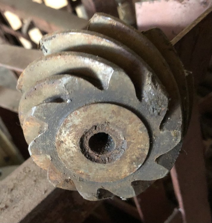

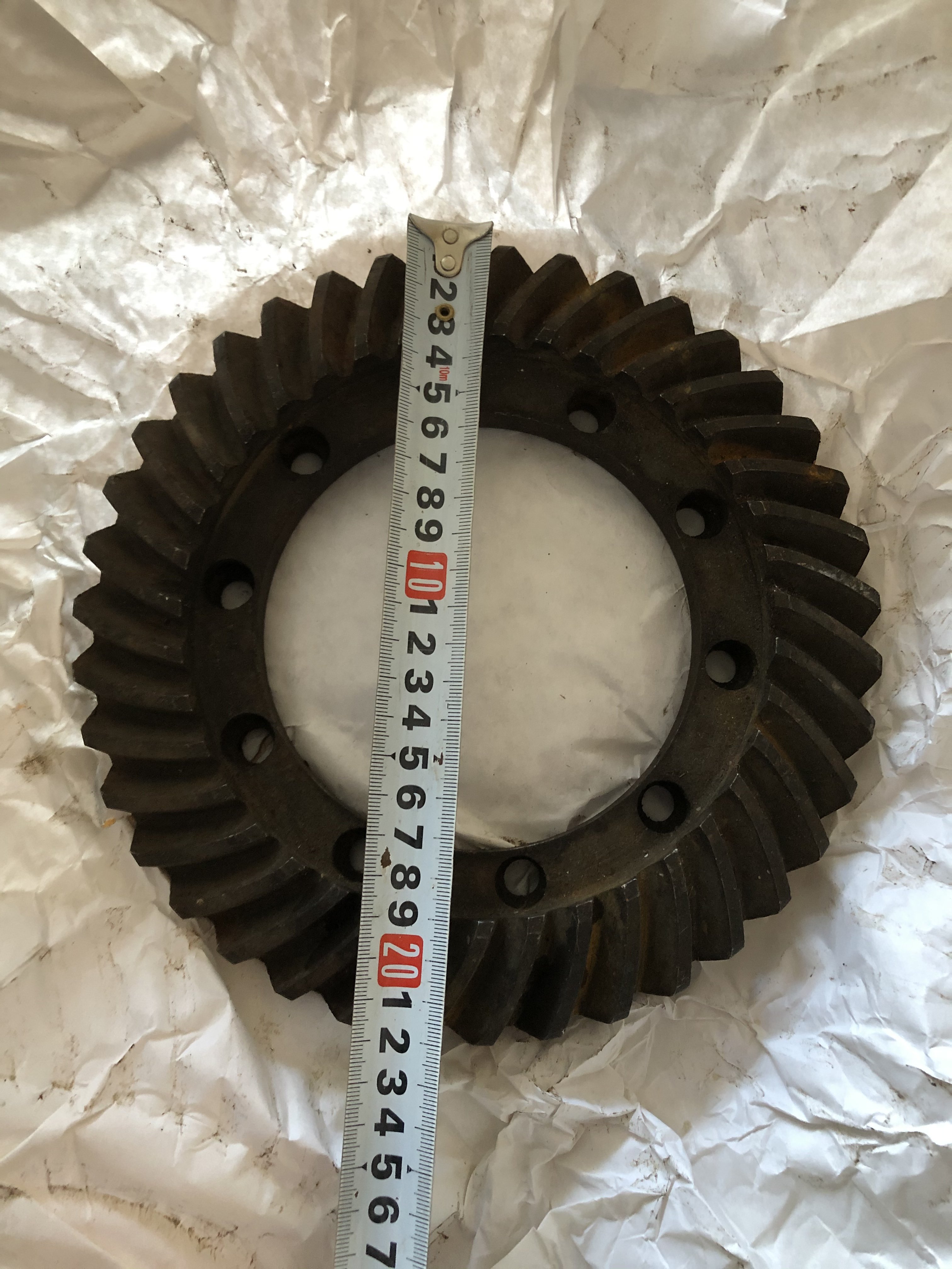

Андрей нновгород 18 Жалоба Опубликовано: 26 марта 2021 (изменено) От ГАЗ 21 похоже? Изменено 26 марта 2021 пользователем Андрей нновгород Цитата Поделиться сообщением Ссылка на сообщение Поделиться на других сайтах
некто 130 Жалоба Опубликовано: 26 марта 2021 1 час назад, Андрей нновгород сказал: От ГАЗ 21 похоже? Из уважения к окружающим, могли бы зубья посчитать.))) Цитата Поделиться сообщением Ссылка на сообщение Поделиться на других сайтах
Андрей нновгород 18 Жалоба Опубликовано: 27 марта 2021 (изменено) Посчитал зубья 39 насчитал Изменено 27 марта 2021 пользователем Андрей нновгород Цитата Поделиться сообщением Ссылка на сообщение Поделиться на других сайтах
Андрей нновгород 18 Жалоба Опубликовано: 27 марта 2021 Здесь насчитал 10 Цитата Поделиться сообщением Ссылка на сообщение Поделиться на других сайтах
некто 130 Жалоба Опубликовано: 27 марта 2021 Итого - 3,9 сами знаете чья пара. Цитата Поделиться сообщением Ссылка на сообщение Поделиться на других сайтах
Андрей нновгород 18 Жалоба Опубликовано: 27 марта 2021 ГАЗель, Волга 3110 Цитата Поделиться сообщением Ссылка на сообщение Поделиться на других сайтах

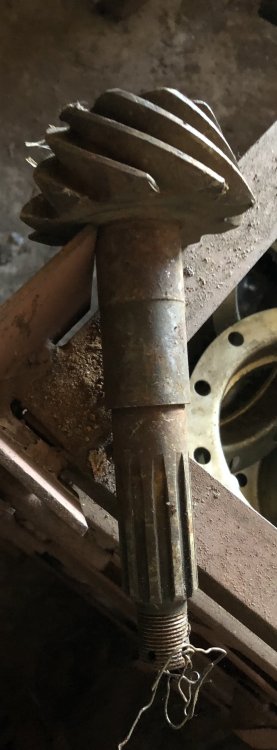

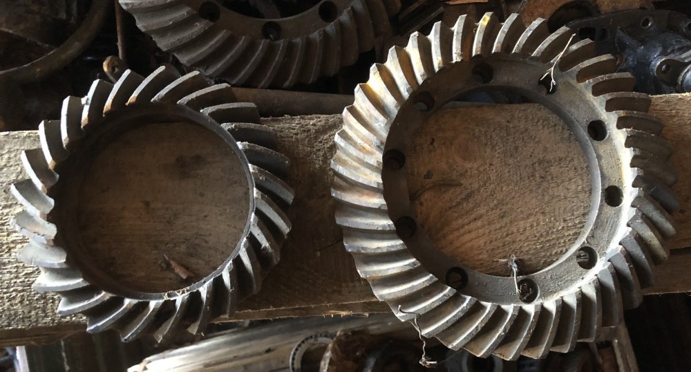

Андрей нновгород 18 Жалоба Опубликовано: 27 марта 2021 (изменено) ? Слева получается от УАЗ 469 Изменено 30 марта 2021 пользователем Андрей нновгород Цитата Поделиться сообщением Ссылка на сообщение Поделиться на других сайтах
некто 130 Жалоба Опубликовано: 27 марта 2021 Левая похожа на военную. 2,7. Цитата Поделиться сообщением Ссылка на сообщение Поделиться на других сайтах
Андрей нновгород 18 Жалоба Опубликовано: 28 марта 2021 На левой 25 зубьев все в продаже - распродаже Цитата Поделиться сообщением Ссылка на сообщение Поделиться на других сайтах
некто 130 Жалоба Опубликовано: 28 марта 2021 https://autogur73.ru/glavnye-pary/glavnaya-para-25-zub.-voennyj-reduktornyj-most.html Цитата Поделиться сообщением Ссылка на сообщение Поделиться на других сайтах
Андрей нновгород 18 Жалоба Опубликовано: 28 марта 2021 Спасибо за информацию Цитата Поделиться сообщением Ссылка на сообщение Поделиться на других сайтах
