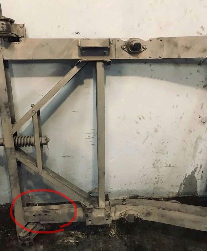

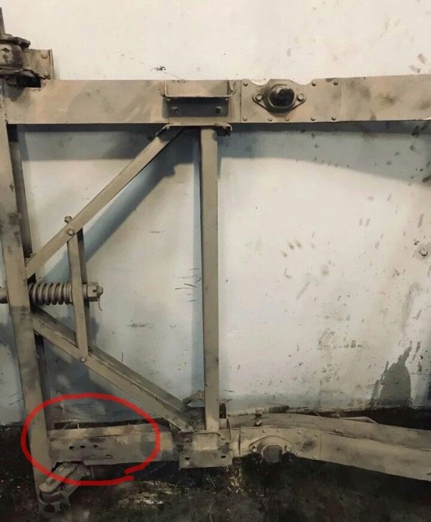

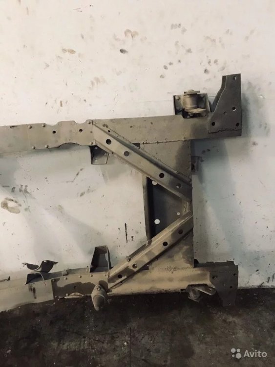

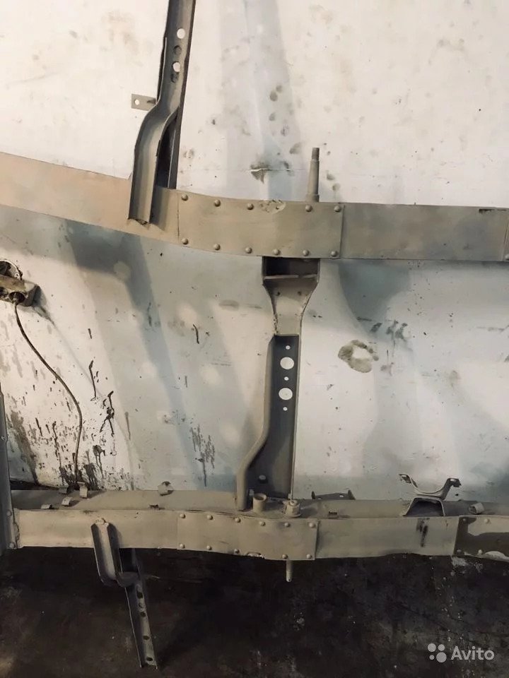

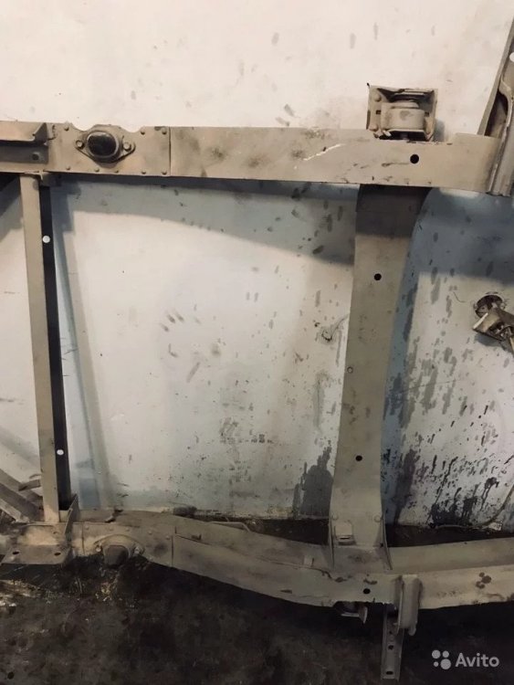

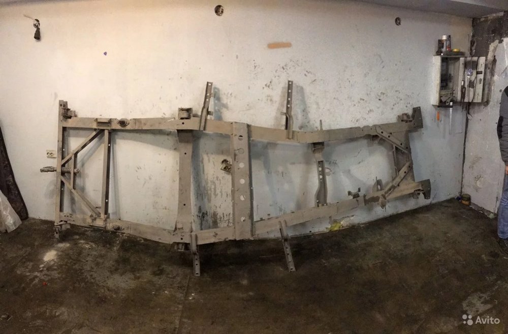

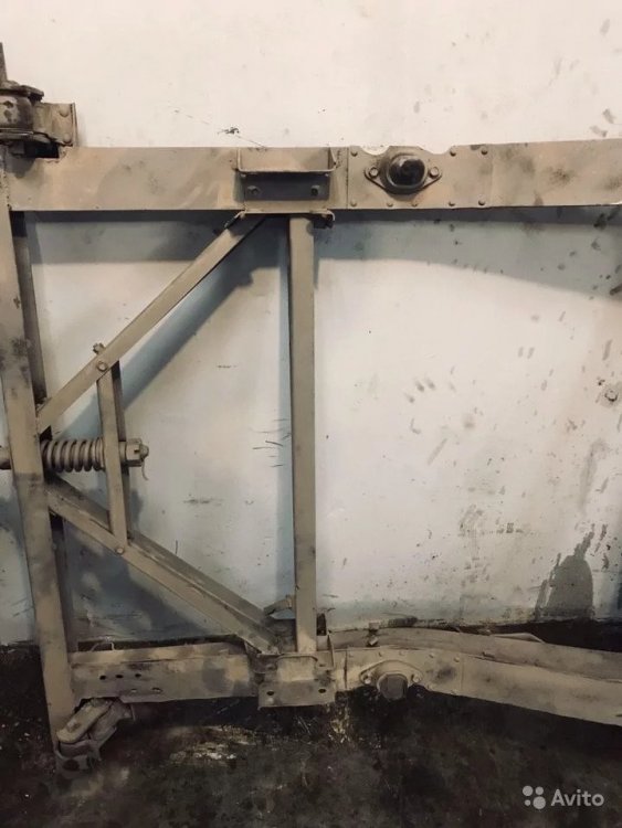

professor26 0 Жалоба Опубликовано: 24 февраля 2020 (изменено) Друзья подскажите стоит брать раму, ценник адэкватный Изменено 24 февраля 2020 пользователем professor26 Цитата Поделиться сообщением Ссылка на сообщение Поделиться на других сайтах
Механник 3 311 Жалоба Опубликовано: 24 февраля 2020 Вроде комплект, трещины сам смотри. Все равно доделывать будешь. Я бы лучше в металле смотрел, а не в грунте. Цитата Поделиться сообщением Ссылка на сообщение Поделиться на других сайтах
professor26 0 Жалоба Опубликовано: 24 февраля 2020 Ну так отпескоструенна Цитата Поделиться сообщением Ссылка на сообщение Поделиться на других сайтах
professor26 0 Жалоба Опубликовано: 24 февраля 2020 11 минут назад, Механник сказал: Вроде комплект, трещины сам смотри. Все равно доделывать будешь. Я бы лучше в металле смотрел, а не в грунте. Отпесоченна вроде Цитата Поделиться сообщением Ссылка на сообщение Поделиться на других сайтах
ODI72 453 Жалоба Опубликовано: 24 февраля 2020 Рама ранняя, старого образца. Смотреть после песка нужно где образовалось сито, значит металла нет почти . Нужно смотреть примыкание вертикальных стенок к нижней пластине в средней части рамы в районе глушителя и в районе задних рессор. Тут обычно выгнивает больше. Доп фото этих мест запроси. Так, на первый взгляд, добрая рама. Цитата Поделиться сообщением Ссылка на сообщение Поделиться на других сайтах
speedoff 3 826 Жалоба Опубликовано: 24 февраля 2020 (изменено) Чисто внешне по фото очень бодро выглядит. Но и не без косяков. Следы гнили все же присутствуют. Куда смотреть с особым пристрастием выше уже написали. Изменено 25 февраля 2020 пользователем speedoff Цитата Поделиться сообщением Ссылка на сообщение Поделиться на других сайтах
