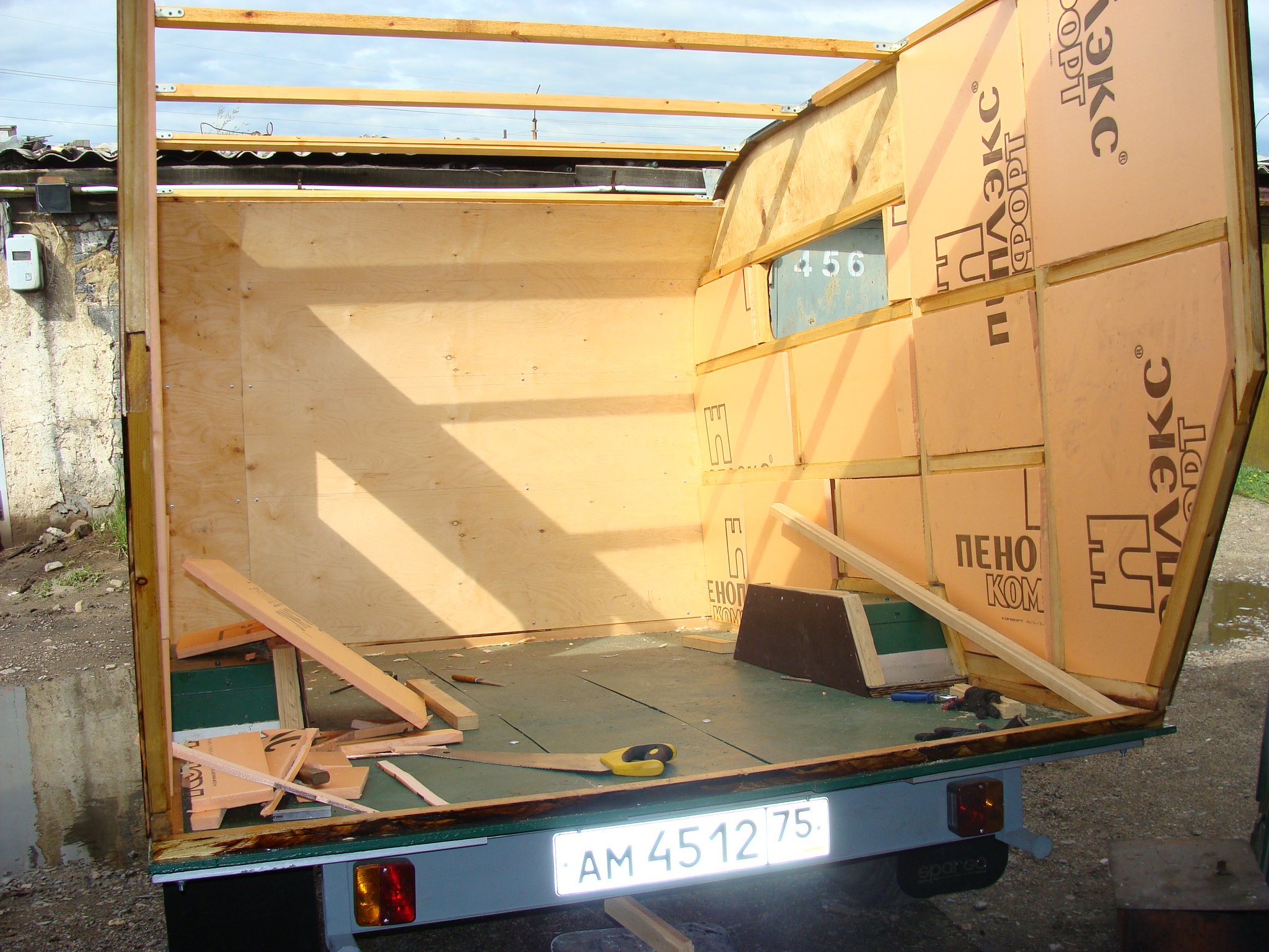

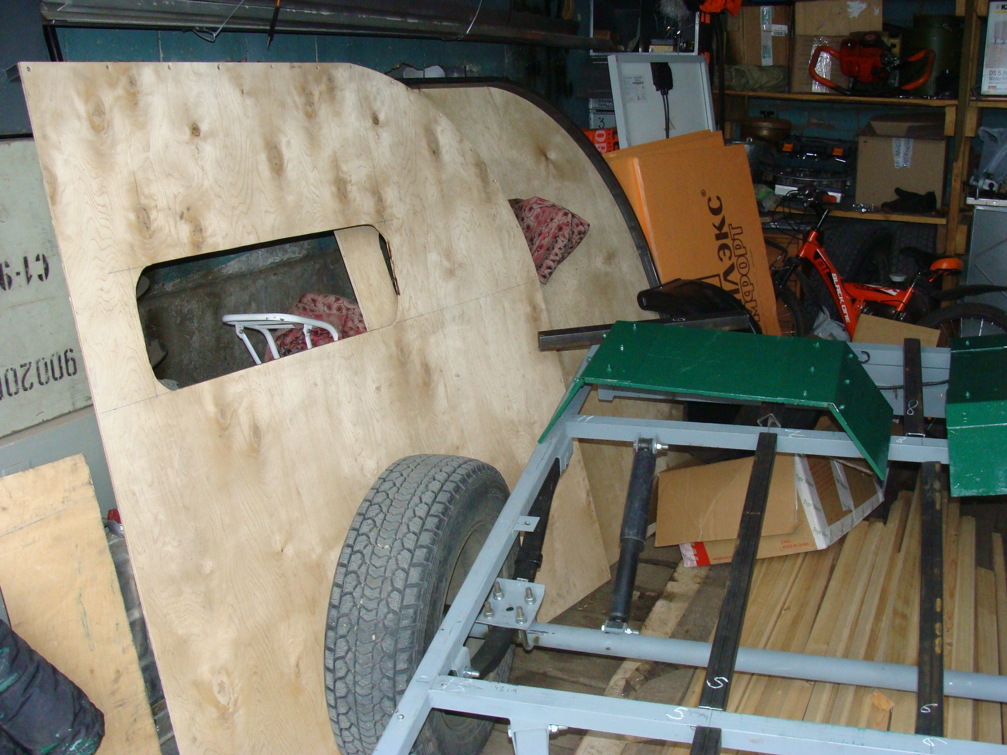

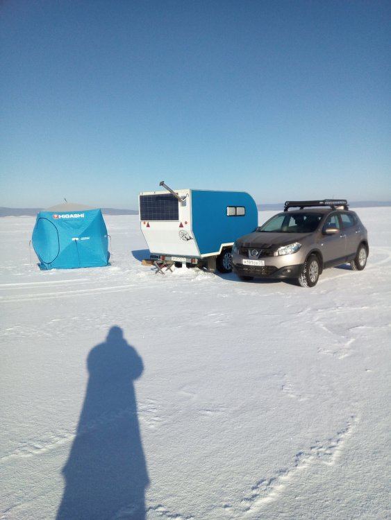

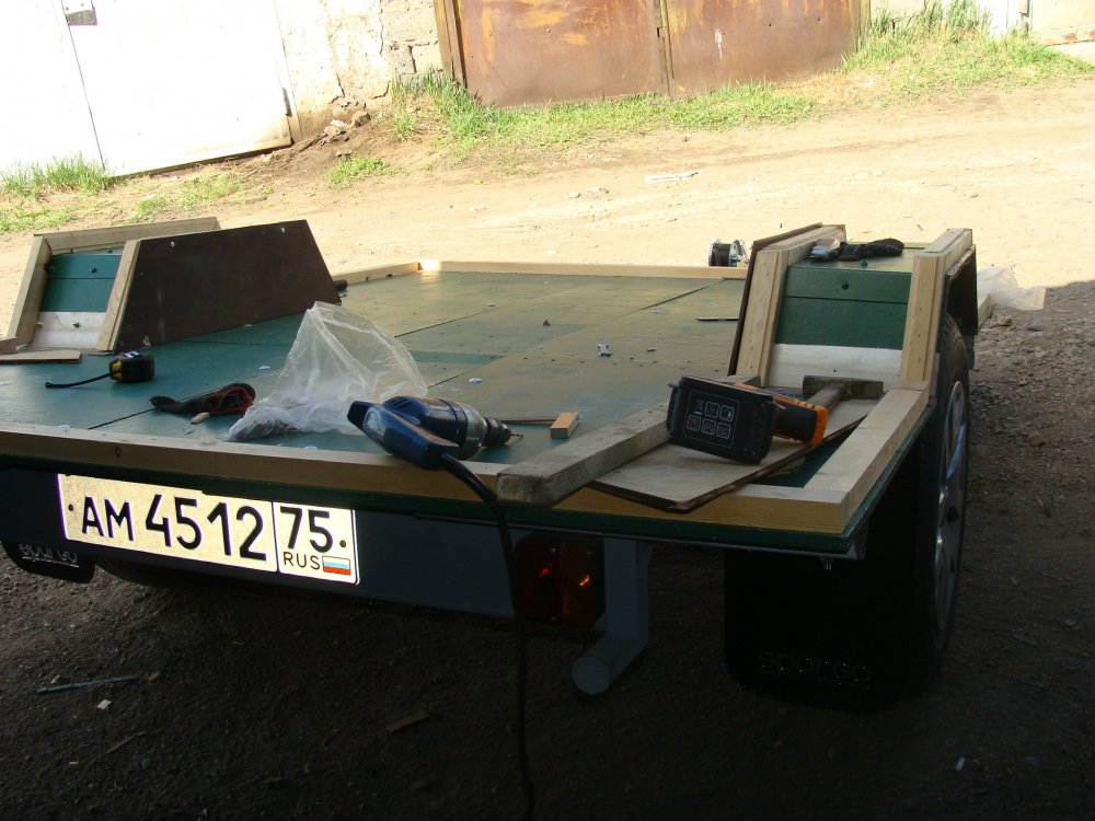

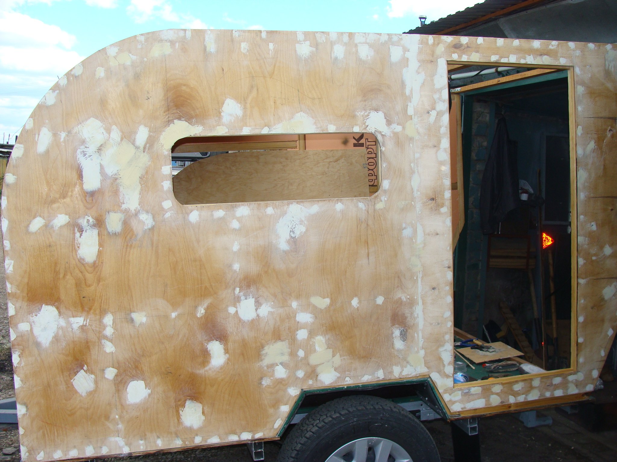

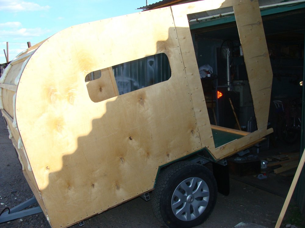

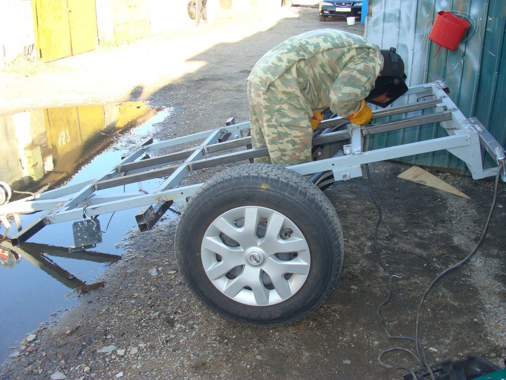

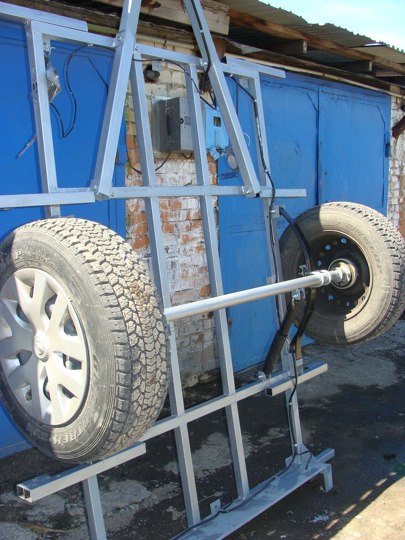

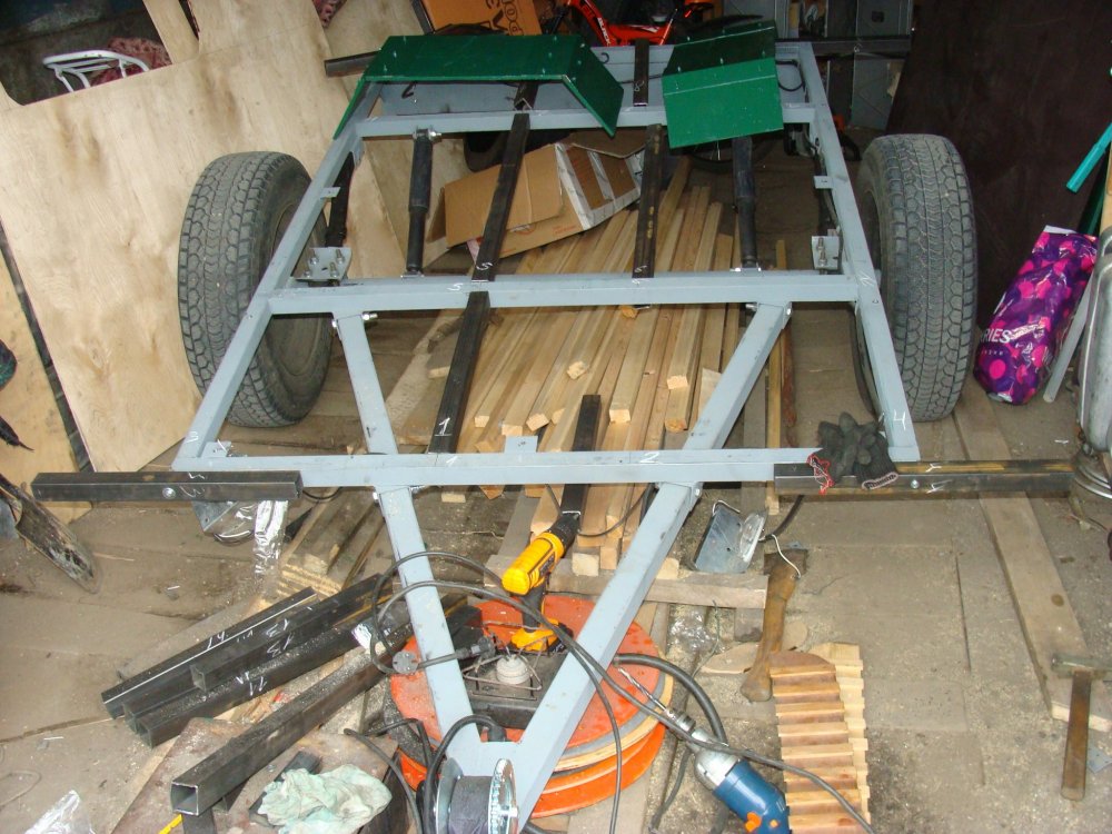

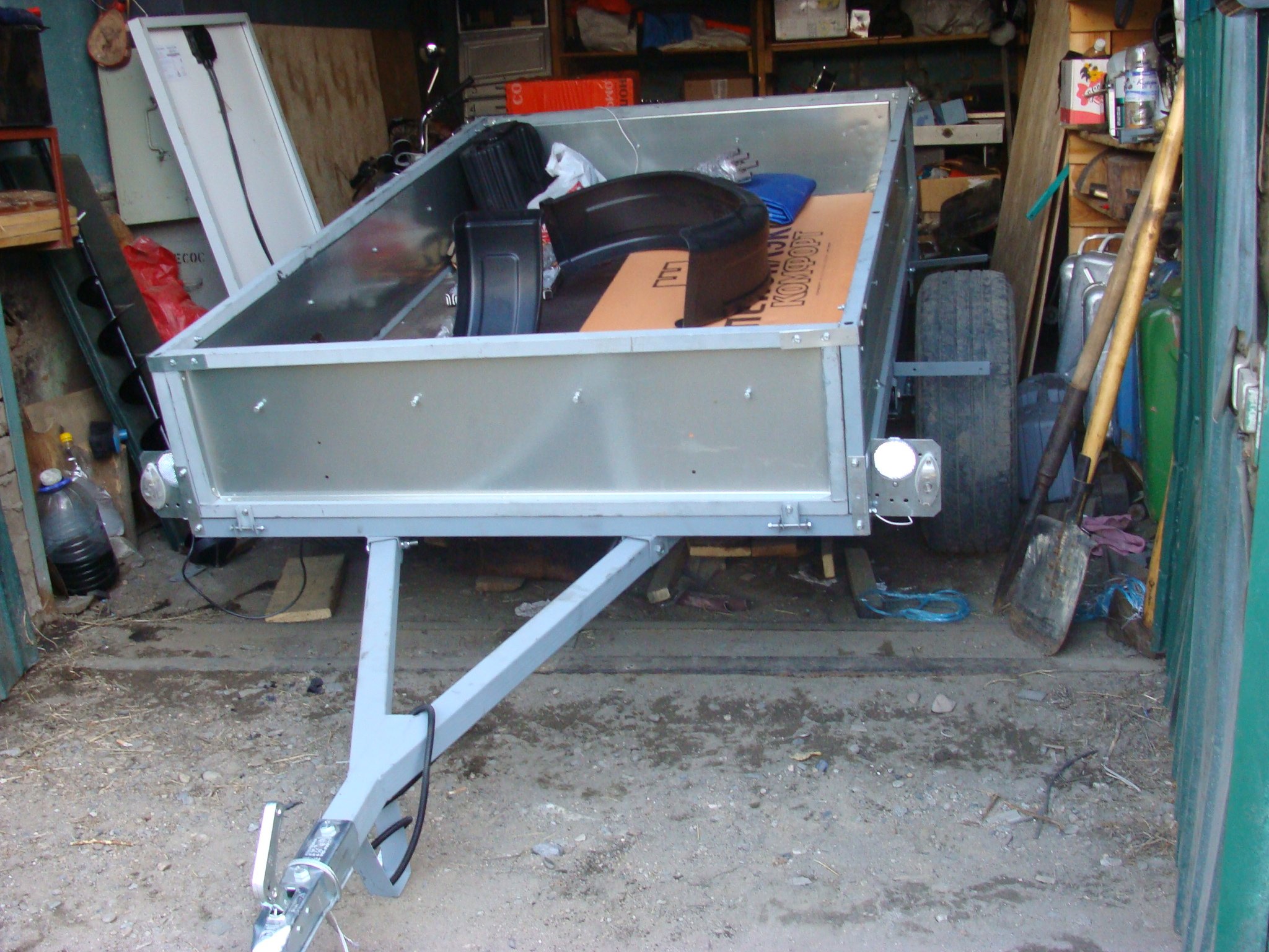

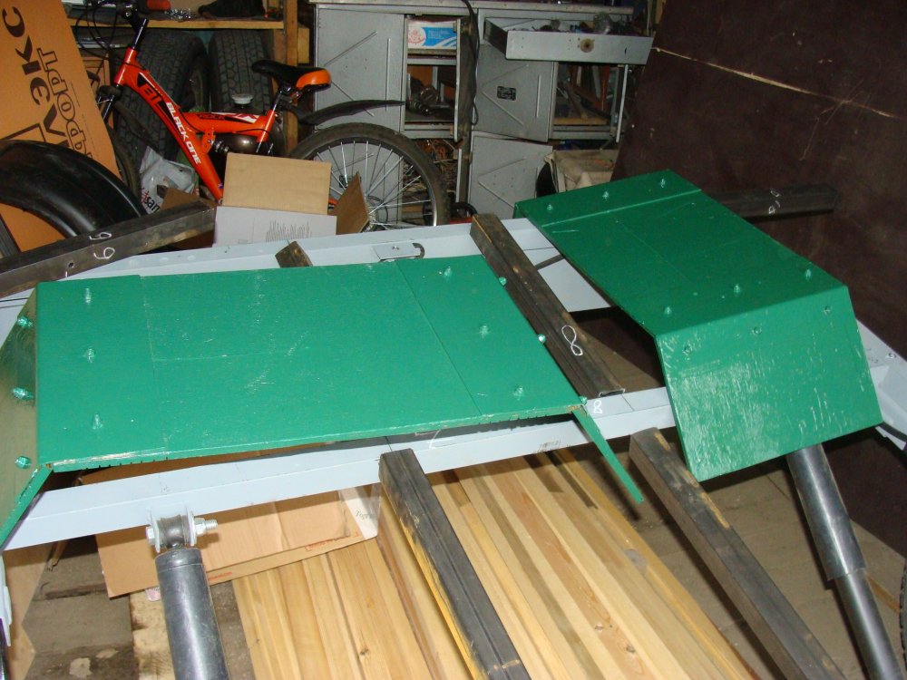

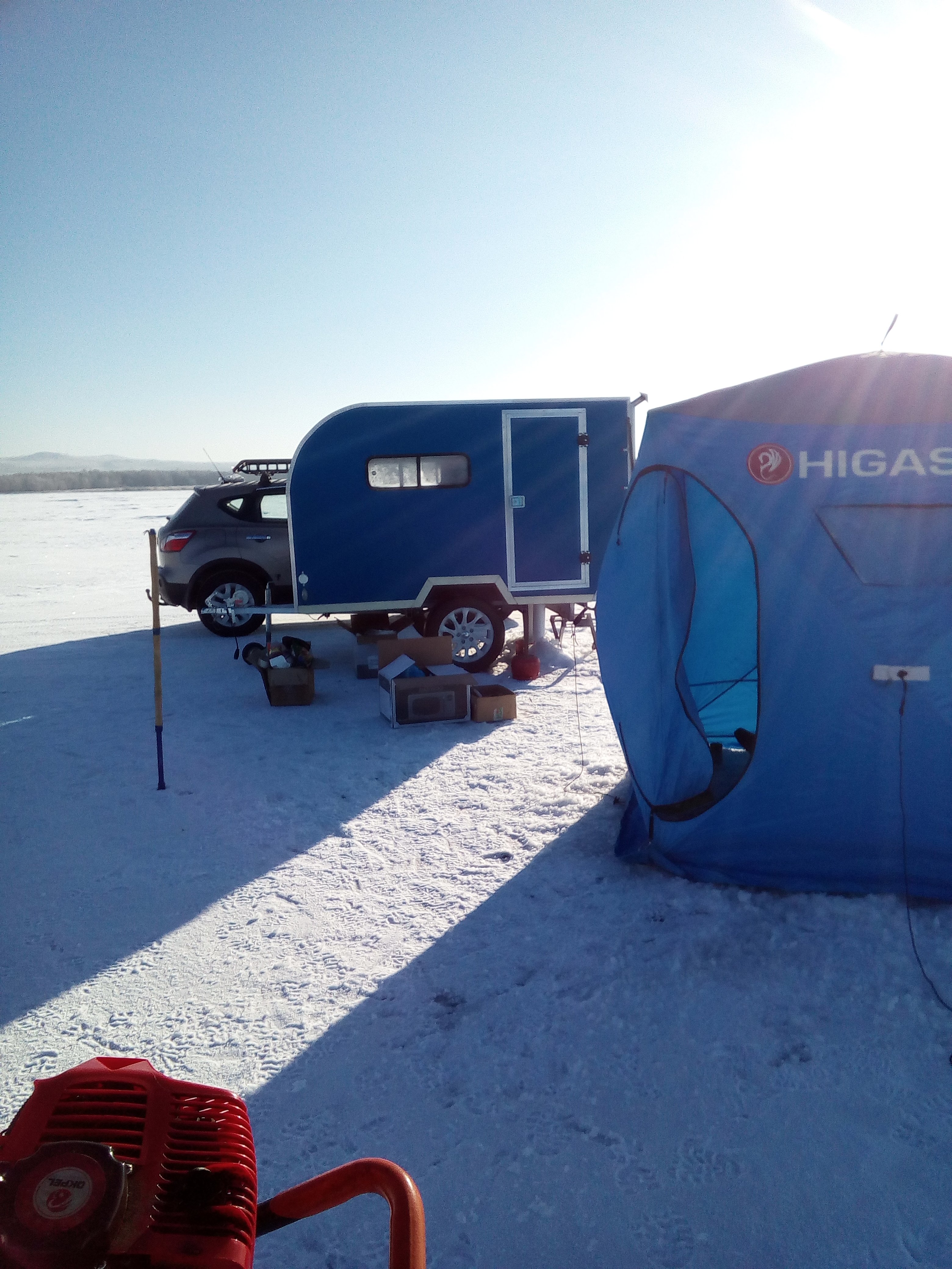

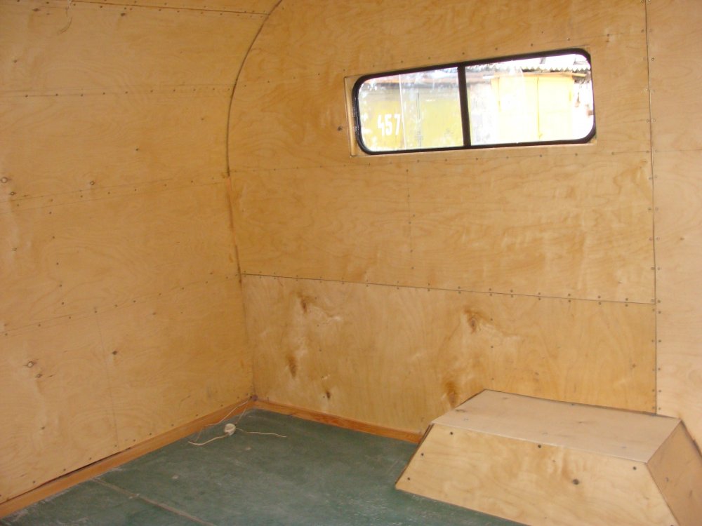

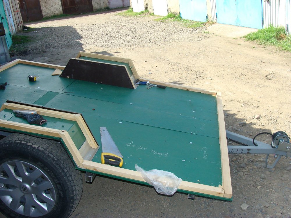

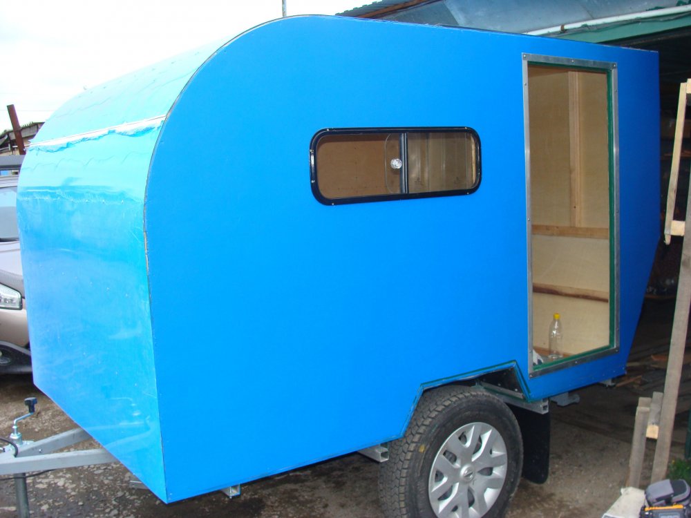

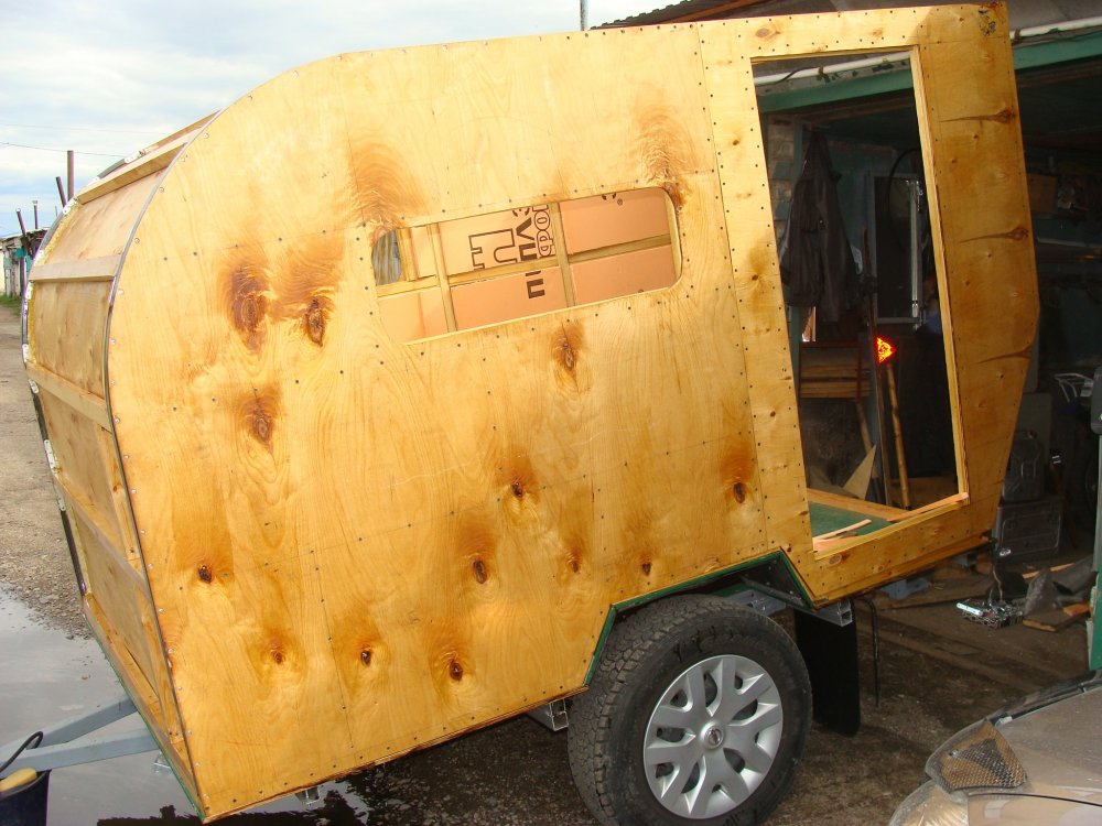

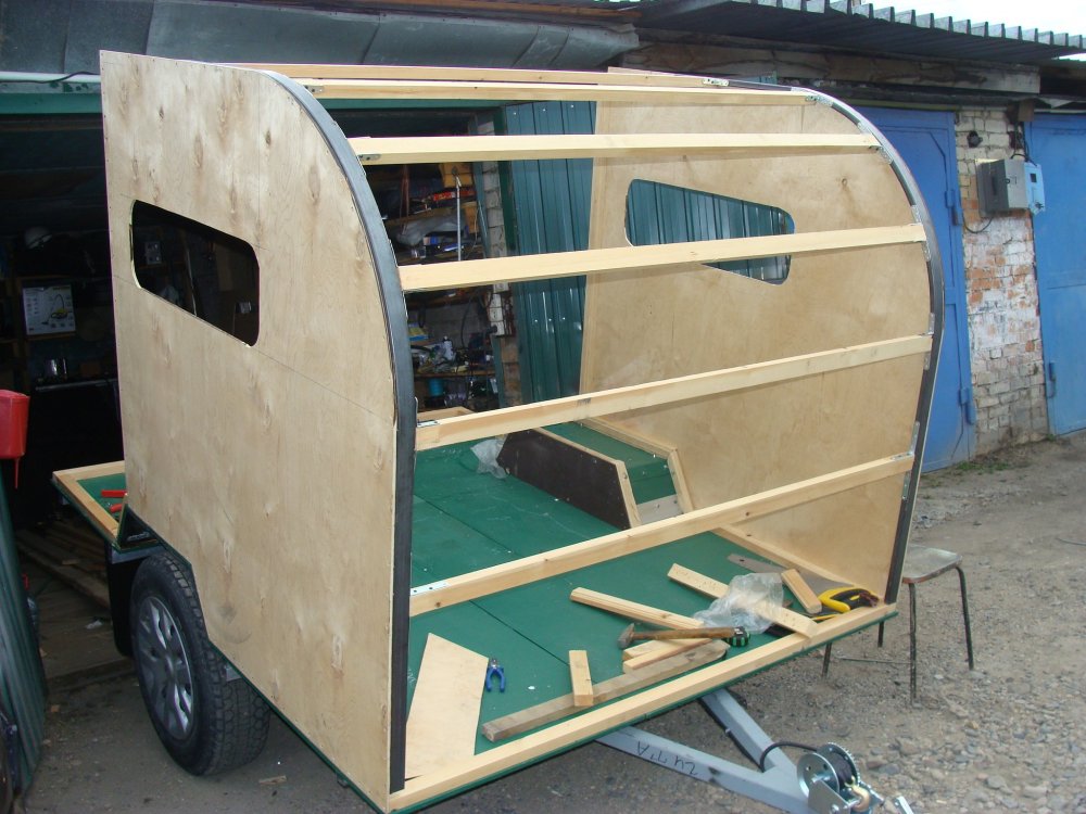

серый 2 656 Жалоба Опубликовано: 26 февраля 2020 Привет товарищи по увлечению! выдалось свободное время у компа, пишу отчёт о моей летней постройке))) Началось всё с того, что купил самый дешманский прицеп под именем "Бизон"для перевозки мотоцикла (редкостное говно, ось из шовной водопроводки 2 мм!!! сварен на отъеб....сь, но мне по сути нужны были доки и рама с номером) . Но очередная ночёвка на рыбалке, скрючившись в машине дала толчок инженерной мысли. Начал мониторить интернет, в поисках подходящего варианта. Далее накидаю фоток, сами всё увидите. Сделаю фотки внутри, ну там всё по классике, рундуки, трансформируются в 3-4 спальных, телевизор, столик, печка на газе или дровах ... в полу 2 люка, в них ставлю пластик-трубы и рыбалю (на последней фотке видно). Откатали уже около 8 выездов, пока всё норм, гибдд тормозили, вопросов не возникло. На днях сваливал от рыбнадзора, попал в трещину, ось погнул, переделал на буровую трубу на 56 Ф. Ночевал на -35, в печку ставил газовую плитку (гефест) на 50% мощности внутри +20. Сначала поставил на учет, потом начал городьбу. Бюджет около 80 килорублей, многое покупал на авито по дешману)) 8 2 Цитата Поделиться сообщением Ссылка на сообщение Поделиться на других сайтах

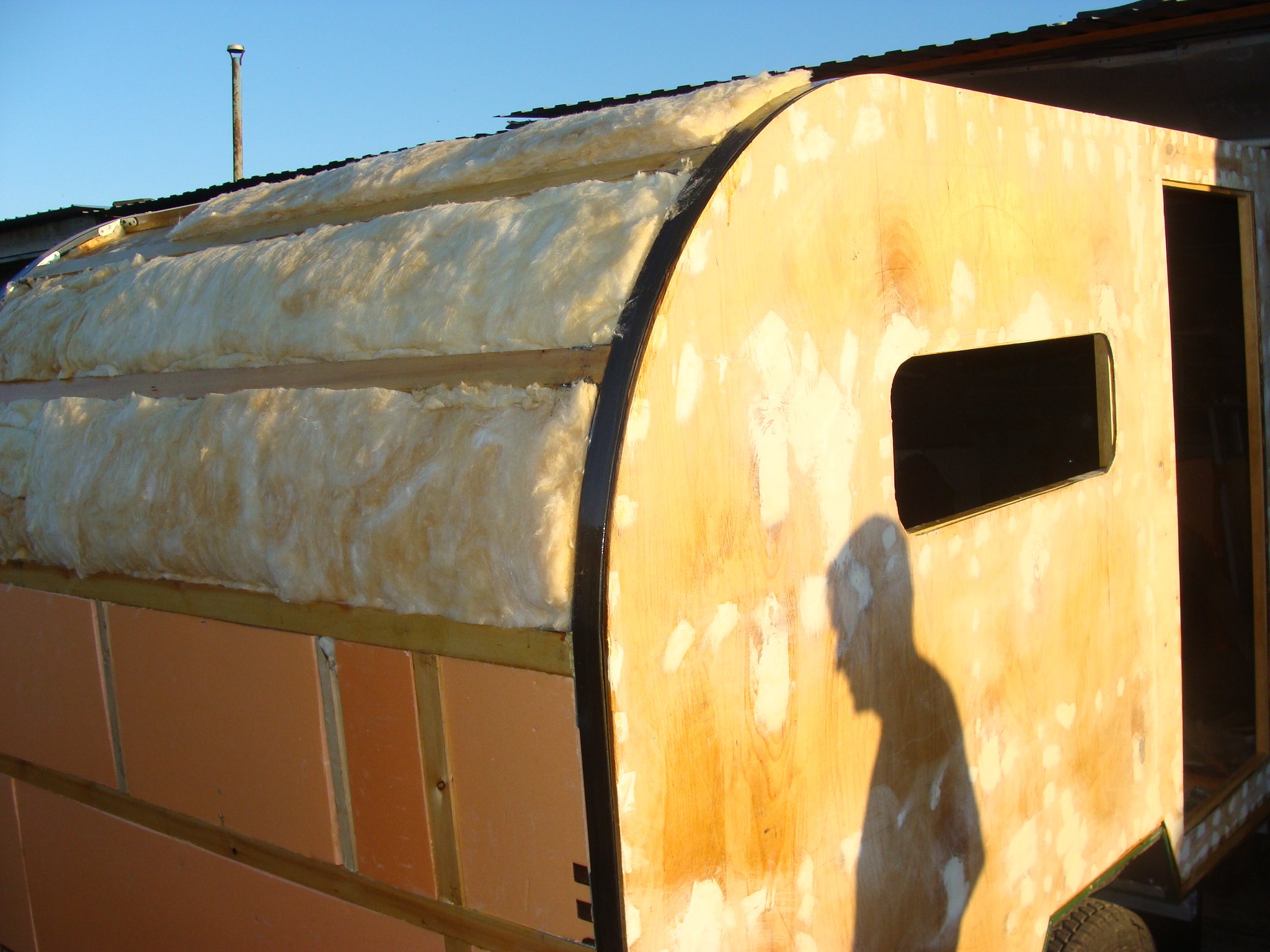

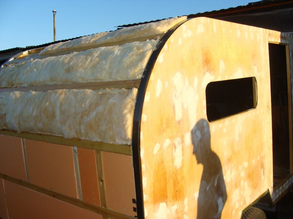

трезвый 407 Жалоба Опубликовано: 26 февраля 2020 Класс! Покрытие фанеры краска? Цитата Поделиться сообщением Ссылка на сообщение Поделиться на других сайтах
серый 2 656 Жалоба Опубликовано: 26 февраля 2020 (изменено) Дело было так: фанеру олифим горячей на 2 раза, потом шпакля автомобильная, ровняем, красил резиновой краской , валиком. Ежели коцнул всегда можно закрасить. Сверху окрашенное листовое железо. С боков оно не катит))) пузырится, волнами идет Изменено 26 февраля 2020 пользователем серый 2 Цитата Поделиться сообщением Ссылка на сообщение Поделиться на других сайтах
