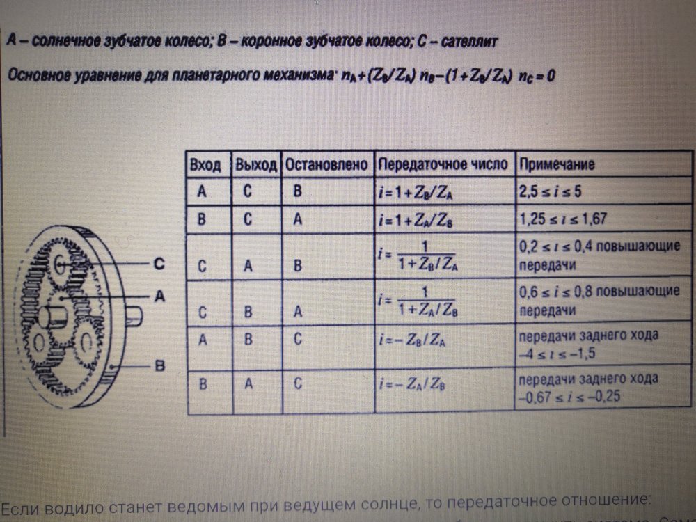

Федот68 4 344 Жалоба Опубликовано: 22 ноября 2020 Дано: Планетарный редуктор. Классика. Как на стартере редукторном. Привод за солнечную шестерню. Орбиталка жестко закреплена. Снимаем момент с водила сателлиток. Известны количество зубов " солнца" и " орбиты". Какой получается коэффициент ? О/ С = ? Или (О/ С)×2 =.... ннада посчитать редукцию трехступенчатого такого редуктора ( " мясорубка" - ключ редукторный баллонный) Цитата Поделиться сообщением Ссылка на сообщение Поделиться на других сайтах
Федот68 4 344 Жалоба Опубликовано: 22 ноября 2020 (изменено) вот те здрасьте. тридцать три мОлодца глянули об чём речь... И ни один слова не молвил Старый пердун тут всю бОшку сломал в поисках истины чой-та "Три Д" с дедушкой Архимедом в башке никак не подружатся.... Изменено 22 ноября 2020 пользователем Федот68 Цитата Поделиться сообщением Ссылка на сообщение Поделиться на других сайтах
Aleksej59 10 Жалоба Опубликовано: 22 ноября 2020 Все варианты в этой таблице. Твой, скорее всего, в первой строчке. 1 Цитата Поделиться сообщением Ссылка на сообщение Поделиться на других сайтах

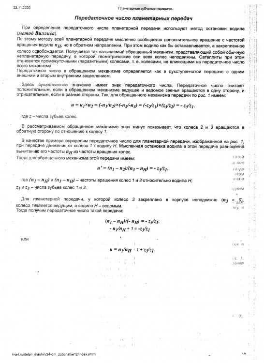

Федот68 4 344 Жалоба Опубликовано: 23 ноября 2020 Спасибо , добрый человек. Кто бы ещё обьяснил - почему единичку добавлять надо??( я про первую строчку таблицы. Ну и про вторую тоже) Цитата Поделиться сообщением Ссылка на сообщение Поделиться на других сайтах
Гога68 1 310 Жалоба Опубликовано: 23 ноября 2020 както так 1 1 Цитата Поделиться сообщением Ссылка на сообщение Поделиться на других сайтах
