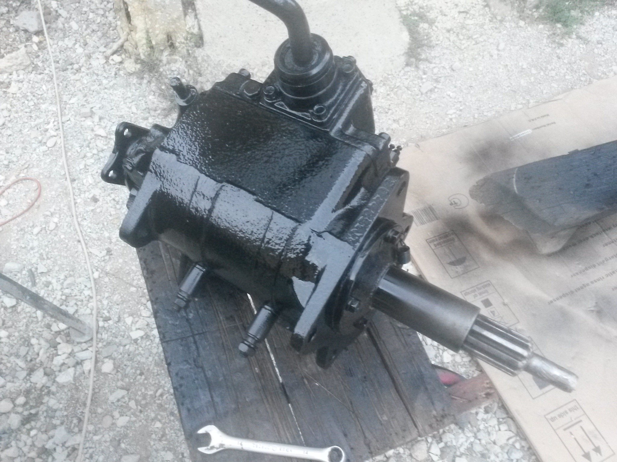

Счастливый 4 Жалоба Опубликовано: 6 марта 2021 Крепление рычага ручного тормоза на КПП с автомобиля Ныса невозможно по причине отсутствия двух отверстий с резьбой в корпусе КПП. Доводилось ли кому-либо на имеющейся площадке, куда должен крепиться рычаг, сверлить отверстия и нарезать резьбу? Если получилось, помогите советом (глубина и диаметр) . Не хочется искать новый корпус КПП. Заранее благодарен. Цитата Поделиться сообщением Ссылка на сообщение Поделиться на других сайтах
БИМ 891 Жалоба Опубликовано: 6 марта 2021 Работа в которой невозможно напартачить. Диаметр 8мм, резьба обычная, глубина= высоте бобышки. Даже если проткнешь стенку, ничего плохого не произойдет, намажешь резьбу герметиком и всё. Цитата Поделиться сообщением Ссылка на сообщение Поделиться на других сайтах
mozddok 243 Жалоба Опубликовано: 6 марта 2021 1 час назад, Счастливый сказал: Крепление рычага ручного тормоза на КПП с автомобиля Ныса невозможно по причине отсутствия двух отверстий с резьбой в корпусе КПП. Доводилось ли кому-либо на имеющейся площадке, куда должен крепиться рычаг, сверлить отверстия и нарезать резьбу? Если получилось, помогите советом (глубина и диаметр) . Не хочется искать новый корпус КПП. Заранее благодарен. Себе ставил КПП с 451 УАЗа там тоже не было рычага, но были просверлены отверстия и нарезана резьба, по моему на 12, но только резьба с большим шагом не как обычная Отверстия сквозные были в коробку заподлицо Цитата Поделиться сообщением Ссылка на сообщение Поделиться на других сайтах
