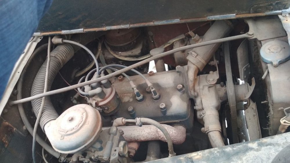

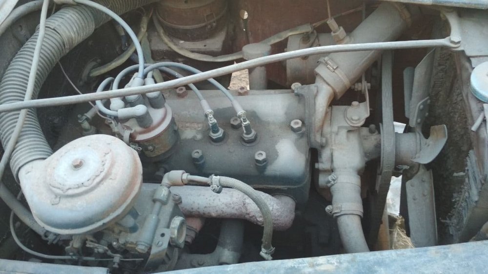

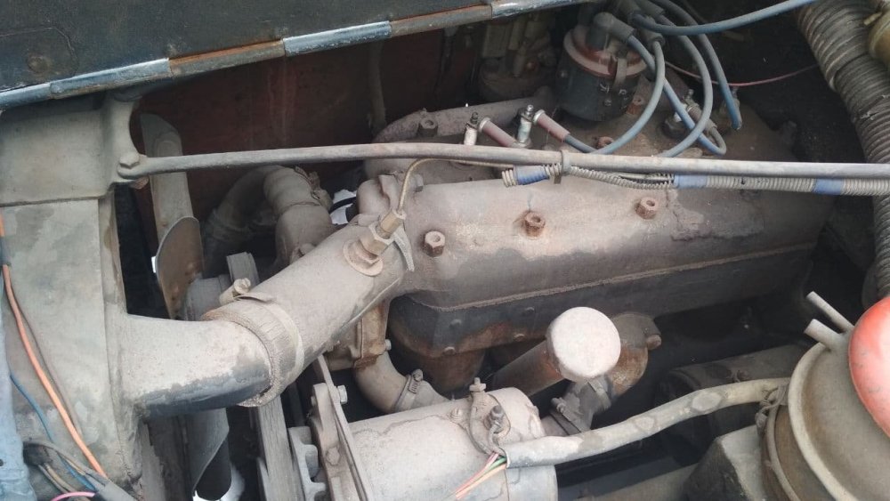

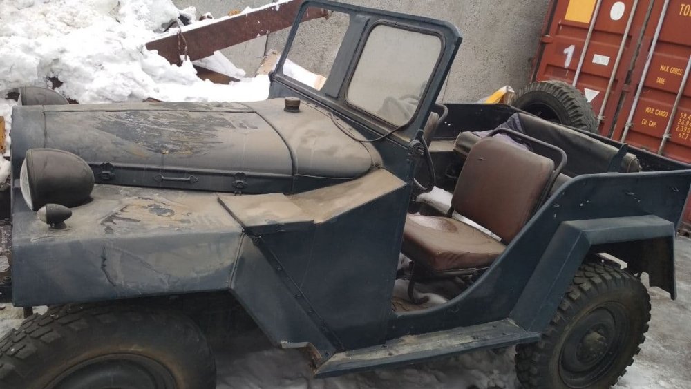

rinatlut 2 Жалоба Опубликовано: 25 марта 2021 (изменено) Газ 67, 1943 года. Без документов.История.Стоял у деда в сарае под саломой. Был найден предыдущим обладателем.Отмыт, отремонтирован двигатель. А потом попал в наши руки. Мы его держали в контейнере. Нужно было освободить контейнер, выкатили на улицу. Месяца полтора стоял на улице под тентом.Состояние: ставь аккумулятор и едь.Все запчасти оригинал или нет, не знаю. Не разбираюсь. Кто что может подсказать. Изменено 25 марта 2021 пользователем rinatlut Поделиться сообщением Ссылка на сообщение Поделиться на других сайтах

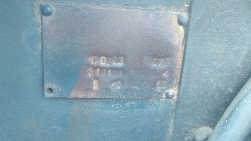

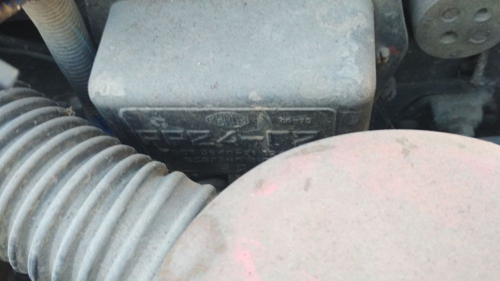

ВладимирВ 3 510 Жалоба Опубликовано: 25 марта 2021 Приветствую. А фото шильдика под капотом нет? Поделиться сообщением Ссылка на сообщение Поделиться на других сайтах
rinatlut 2 Жалоба Опубликовано: 25 марта 2021 3 минуты назад, ВладимирВ сказал: Приветствую. А фото шильдика под капотом нет? А где там шильдик обычно? Поделиться сообщением Ссылка на сообщение Поделиться на других сайтах

ВладимирВ 3 510 Жалоба Опубликовано: 25 марта 2021 Поделиться сообщением Ссылка на сообщение Поделиться на других сайтах
rinatlut 2 Жалоба Опубликовано: 25 марта 2021 1 минуту назад, ВладимирВ сказал: Ща пойду сфоткаю Поделиться сообщением Ссылка на сообщение Поделиться на других сайтах

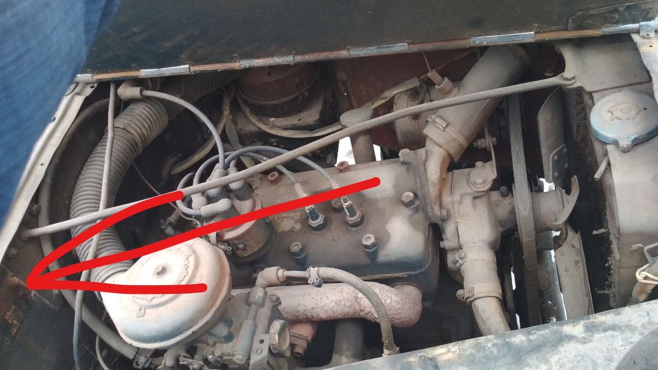

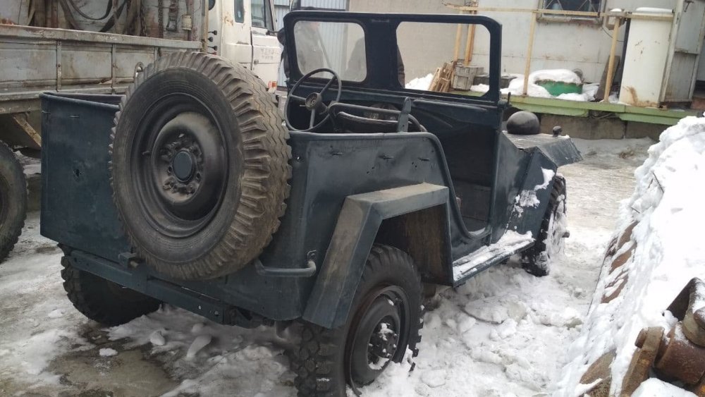

nat 4 569 Жалоба Опубликовано: 25 марта 2021 Колхоз конечно приличный... Зато я 13 спереди! Поделиться сообщением Ссылка на сообщение Поделиться на других сайтах
МММ 9 499 Жалоба Опубликовано: 25 марта 2021 29 минут назад, nat сказал: Колхоз конечно приличный... Зато я 13 спереди! И турбина..)) Поделиться сообщением Ссылка на сообщение Поделиться на других сайтах

rinatlut 2 Жалоба Опубликовано: 25 марта 2021 (изменено) 41 минуту назад, ВладимирВ сказал: Изменено 25 марта 2021 пользователем rinatlut 1 Поделиться сообщением Ссылка на сообщение Поделиться на других сайтах

ВладимирВ 3 510 Жалоба Опубликовано: 25 марта 2021 Не 43, а выпуск 53 года, мне показалось. Хотя, без документов это особой роли не играет. Поделиться сообщением Ссылка на сообщение Поделиться на других сайтах

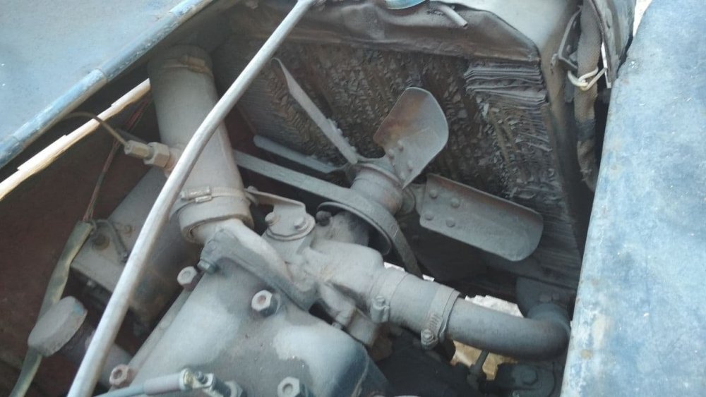

rinatlut 2 Жалоба Опубликовано: 25 марта 2021 45 минут назад, nat сказал: Колхоз конечно приличный... Зато я 13 спереди! мне сказали все оригинал, не знаю не специалист, сюда закинул что бы узнать мнения. Подскажите в чем колхоз? как оригинал выглядит? Поделиться сообщением Ссылка на сообщение Поделиться на других сайтах

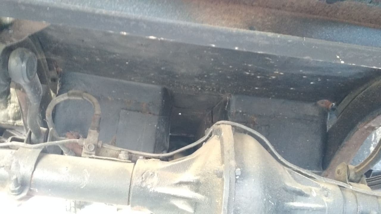

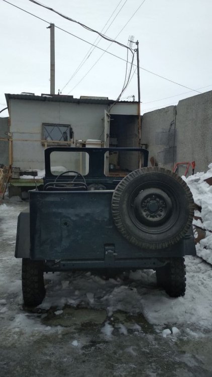

rinatlut 2 Жалоба Опубликовано: 25 марта 2021 Вот еще фото для обзорности. 1 Поделиться сообщением Ссылка на сообщение Поделиться на других сайтах

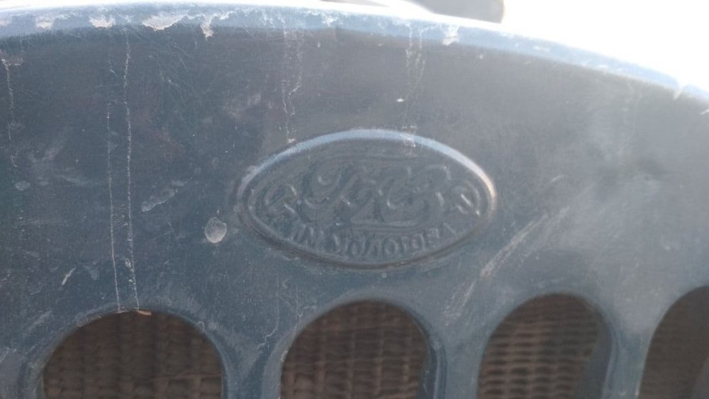

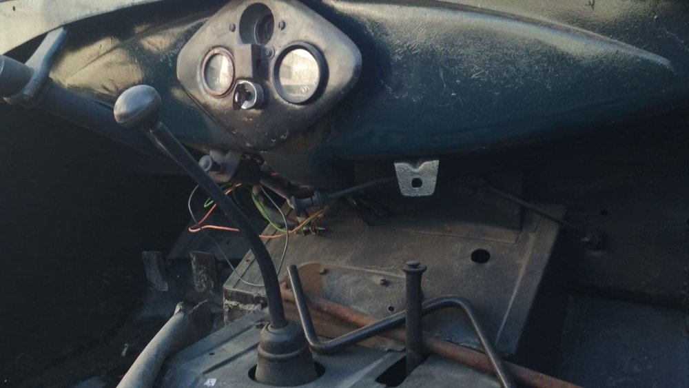

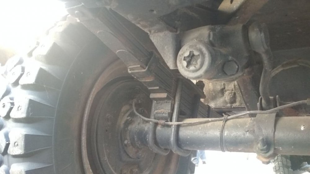

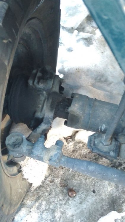

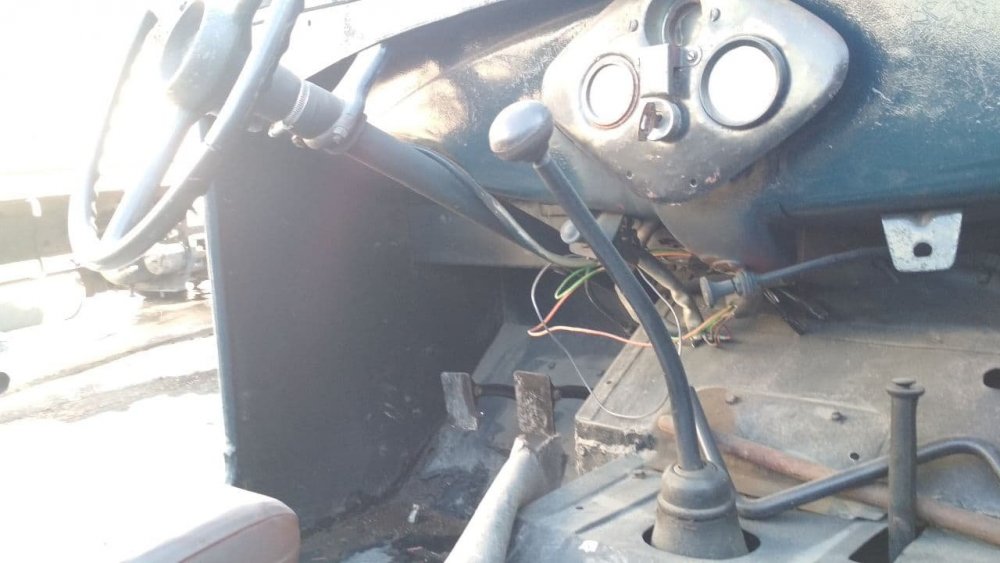

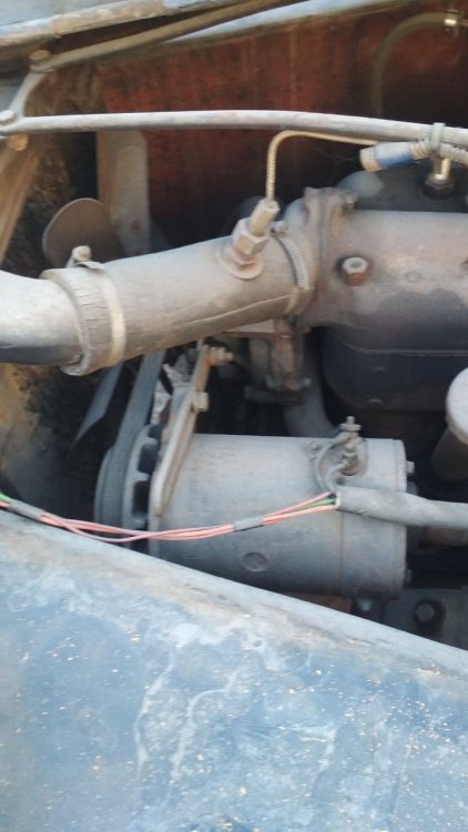

nat 4 569 Жалоба Опубликовано: 25 марта 2021 (изменено) Задний мост, рамка лобового, сидухи, панель приборов, генератор (система зажигания), воздухан, карб, радиатор трупп, фары, сапун, руль, диски колесные, возможно задние рессоры, тормоза, задний кардан... Капот поздний, 50-е На вскидку Изменено 25 марта 2021 пользователем nat Поделиться сообщением Ссылка на сообщение Поделиться на других сайтах
father-gaz 377 Жалоба Опубликовано: 25 марта 2021 В Челябинске наверное до сих пор есть клуб автомотостарины на улице Российской, обратитесь туда они подскажут, а может и купят.Состояние машины вполне пригодное для восстановления, хотя колхоза по мелочам много. Поделиться сообщением Ссылка на сообщение Поделиться на других сайтах
