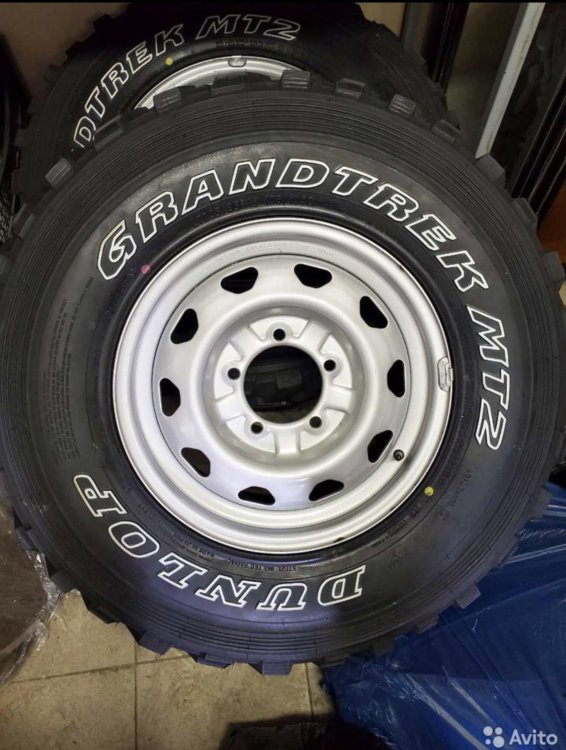

uncleru 1 Жалоба Опубликовано: 6 сентября 2021 (изменено) А кто что думает про резину Dunlop grandtrek mt2 235/85R16 на дисках -40 на колхозные мосты? Есть лифт буханковской проставкой и 5 см проставкой на кузов. нормально встанет или проставки на диск будут нужны? Изменено 6 сентября 2021 пользователем uncleru 1 Цитата Поделиться сообщением Ссылка на сообщение Поделиться на других сайтах

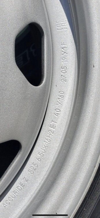

Федот68 4 303 Жалоба Опубликовано: 6 сентября 2021 3 часа назад, uncleru сказал: А кто что думает про резину Dunlop grandtrek mt2 235/85R16 на дисках -40 на колхозные мосты? Есть лифт буханковской проставкой и 5 см проставкой на кузов. нормально встанет или проставки на диск будут нужны? на фото хунтерячьи( патровы) диски. нью стандарт УжАЗин. вылет у них +37мм. на жопу на стандартный, " узкий" мост точно без проставок не станут ( цеплять резина за рессору будет) на передок , в смысле на сам мост ( даж на родню) налезут. но что там насчет встречи с брызговиками, аммортами( коль телескопы) - не скажу. Цитата Поделиться сообщением Ссылка на сообщение Поделиться на других сайтах

Федот68 4 303 Жалоба Опубликовано: 10 сентября 2021 235/85/16.. Это 31,72". Почти 32". В газ69 с просто неубитыми рессорами сей размер без проблем лезет. Ширина резины по факту - примерно как стоковая уазина. Тоже никаких вопросов. С дисками вылета от +22 до нуля. С вылетом 37( на фото) могут потребоваться проставки. По факту 10-15 мм. Ну и шпильки соответственно ( от газ 3102/ Соболя). Не дифсит ниразу на разборках. Сами проставки можно вполне из старых барабанов тормозных нарезать. Их толщина 6,5 мм. То есть по два, край - три "блинчика" из старых барабанов .( Либо Токарев либо болгарка. Там ещё надо после вырезки по толщине поясок сточить - понятно по месту) Цитата Поделиться сообщением Ссылка на сообщение Поделиться на других сайтах

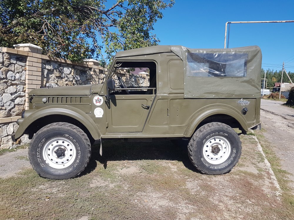

speedoff 3 822 Жалоба Опубликовано: 10 сентября 2021 Эта резина на мой взгляд самая лучшая из МТ на сегодняшний день. Именно такая с одной центральной шашкой. У меня стоит такая же модель, но в размере 255/85 R16 на дисках от 3160 с вылетом ЕТ+22. Сзади до рессор наверное см 3. Если интересно, как это выглядит на машине, могу завтра сделать фото, пока газик на улице живет Цитата Поделиться сообщением Ссылка на сообщение Поделиться на других сайтах

speedoff 3 822 Жалоба Опубликовано: 10 сентября 2021 Мое ИМХО, что эти колеса на этих дисках встанут без проблем на машину без всяких проставок и лифтов. При условии, что рессоры не совсем прямые. Ну и если педали родные "нижние ", то будут упираться в педали при повороте. Цитата Поделиться сообщением Ссылка на сообщение Поделиться на других сайтах

Федот68 4 303 Жалоба Опубликовано: 11 сентября 2021 Вот тебе 18мм ближе к рессоре, чем ет+22... Это уже может быть критично. Кардинально лечится - заменой мостов на " гибриды" от ньюбухани :-))( они лишнее, иль ширше - именно под эти диски сделаны) Цитата Поделиться сообщением Ссылка на сообщение Поделиться на других сайтах

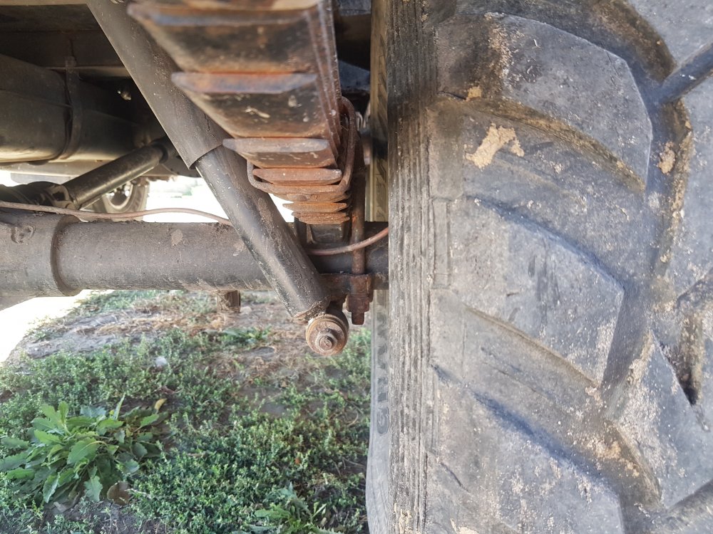

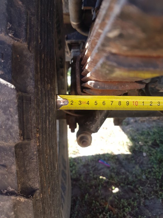

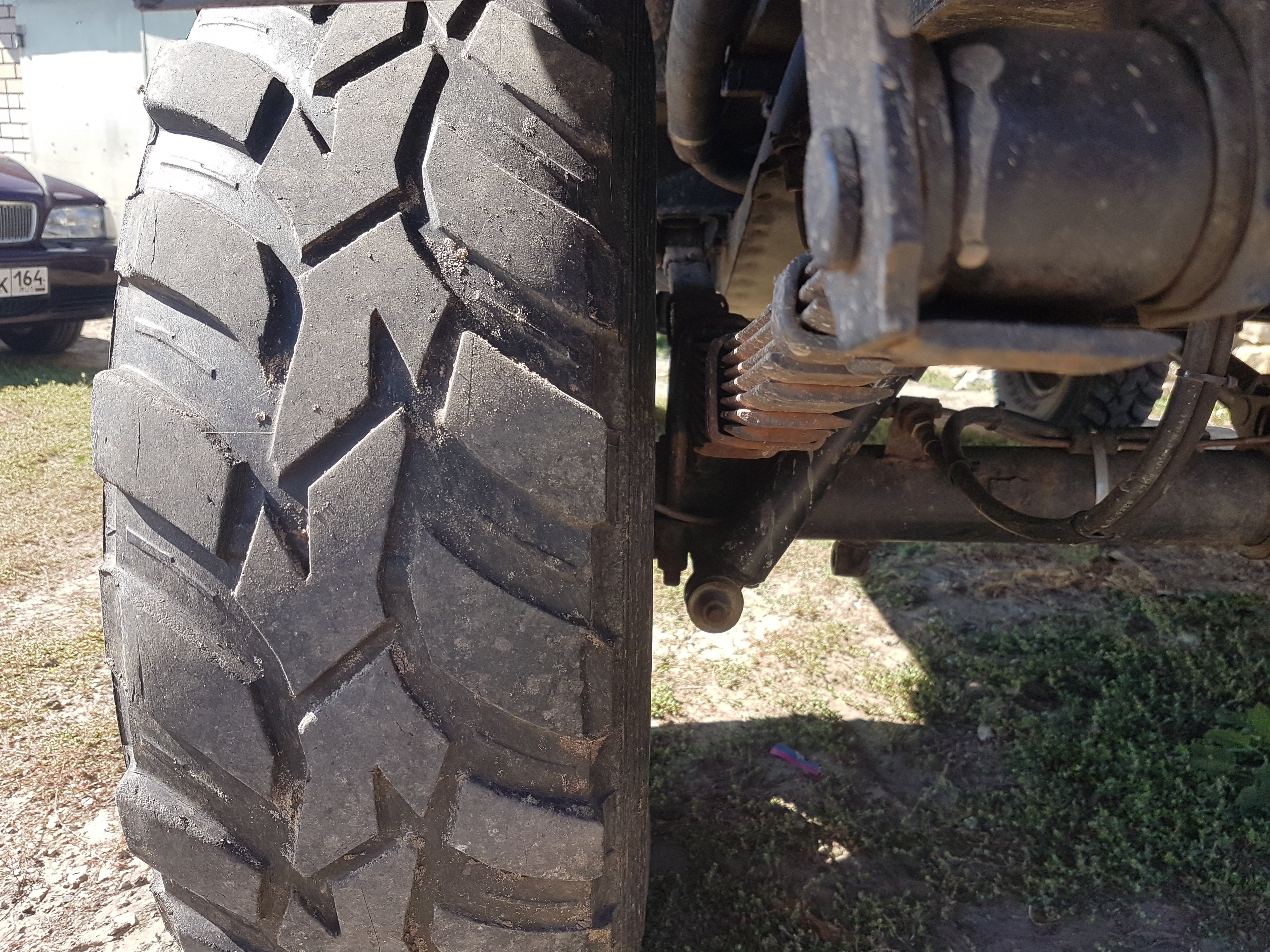

speedoff 3 822 Жалоба Опубликовано: 11 сентября 2021 2 часа назад, Федот68 сказал: Вот тебе 18мм ближе к рессоре, чем ет+22... Это уже может быть критично. Кардинально лечится - заменой мостов на " гибриды" от ньюбухани :-))( они лишнее, иль ширше - именно под эти диски сделаны) 18 мм на 235 резине. У меня стоит 255 мм. Это + уже 10 мм. И там еще 2.5 см до рессоры остается. А вообще колеса человеку уже приехали. Закинуть-примерить дело 10 мин. Вот и расскажет нам как на этих дисках все встаёт 1 Цитата Поделиться сообщением Ссылка на сообщение Поделиться на других сайтах
speedoff 3 822 Жалоба Опубликовано: 11 сентября 2021 Цитата Поделиться сообщением Ссылка на сообщение Поделиться на других сайтах
