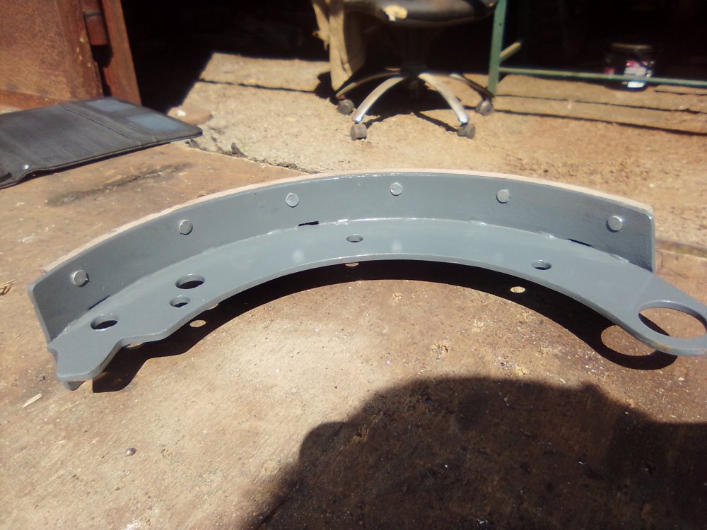

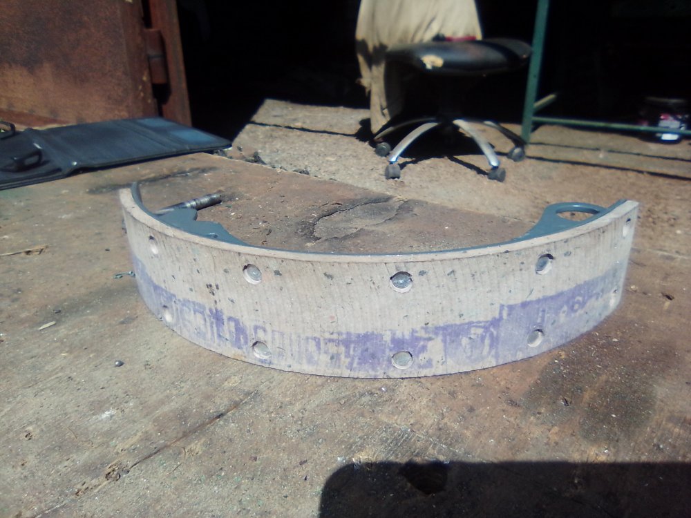

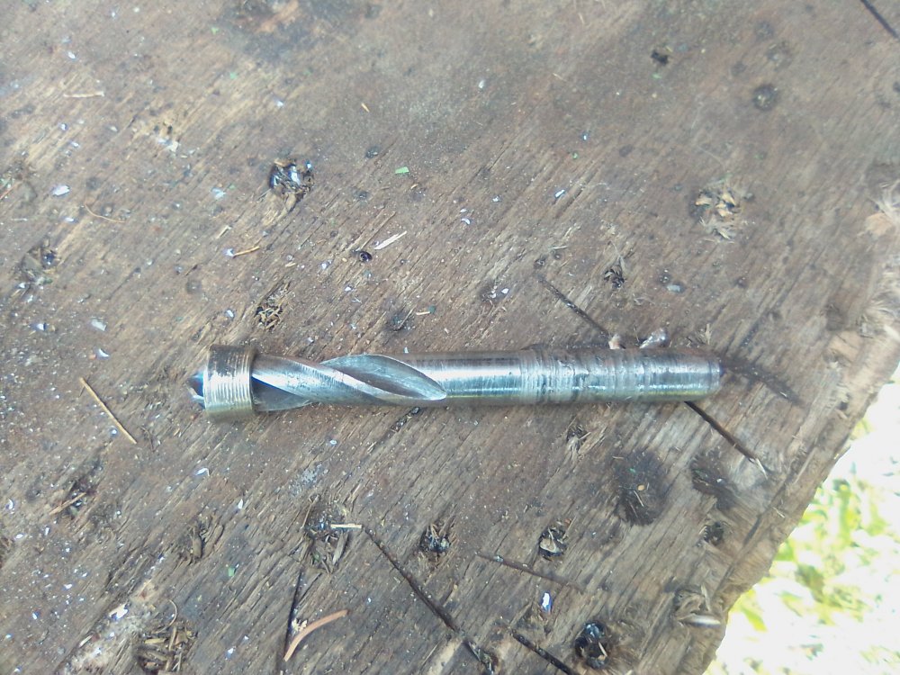

Павел61 3 Жалоба Опубликовано: 17 июля 2024 Недавно клепал колодки,заклёпки брал в магазине 130р 48 шт. 1 Цитата Поделиться сообщением Ссылка на сообщение Поделиться на других сайтах
