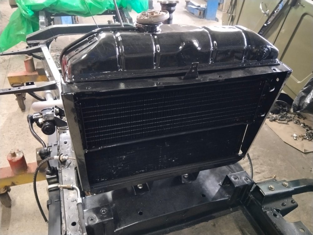

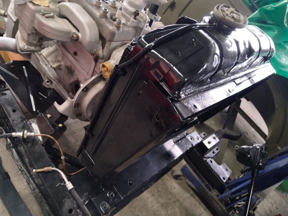

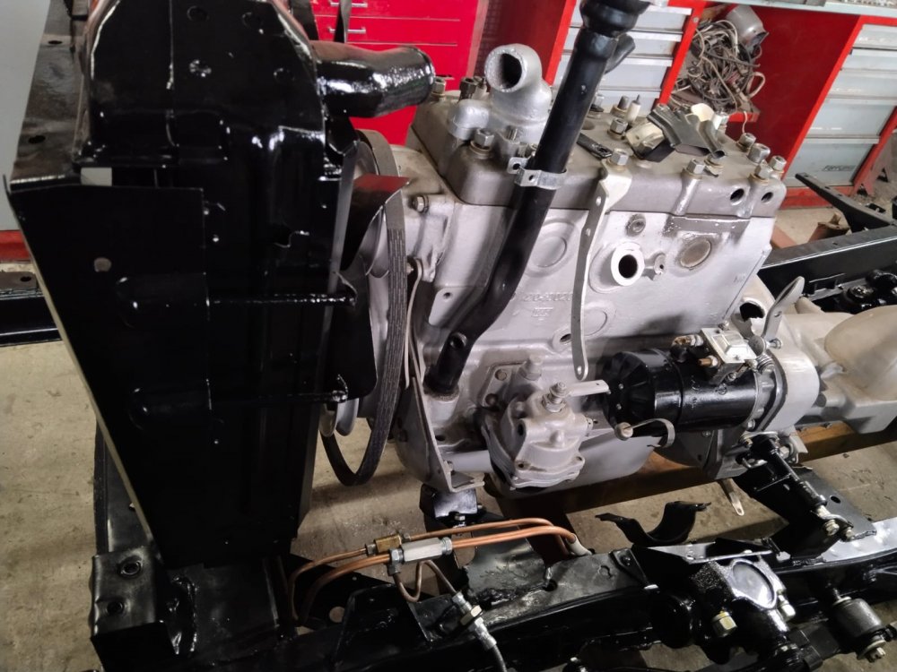

HORHE 5 Жалоба Опубликовано: 17 октября 2024 Что за рамка спереди радиатора,что к ней прикручивалось и вообще это родная деталь? Цитата Поделиться сообщением Ссылка на сообщение Поделиться на других сайтах
Федот68 4 337 Жалоба Опубликовано: 17 октября 2024 А где жалюзи ? Цитата Поделиться сообщением Ссылка на сообщение Поделиться на других сайтах
HORHE 5 Жалоба Опубликовано: 18 октября 2024 21 час назад, Федот68 сказал: А где жалюзи ? Жалюзи крепятся на облицовку радиатора. Цитата Поделиться сообщением Ссылка на сообщение Поделиться на других сайтах
Федот68 4 337 Жалоба Опубликовано: 19 октября 2024 10 часов назад, HORHE сказал: Жалюзи крепятся на облицовку радиатора. ????? Цитата Поделиться сообщением Ссылка на сообщение Поделиться на других сайтах
Maxx1969 2 750 Жалоба Опубликовано: 19 октября 2024 1 час назад, Федот68 сказал: ????? Федот...а что тебя удивляет? У Газ-69 жалюзи плоские,и крепятся непосредственно на облитцовку радиатора.. Цитата Поделиться сообщением Ссылка на сообщение Поделиться на других сайтах
Гога68 1 310 Жалоба Опубликовано: 19 октября 2024 17.10.2024 в 21:25, HORHE сказал: Что за рамка спереди радиатора,что к ней прикручивалось и вообще это родная деталь? нету таких рамок на радиаторах газ 69, кто то приколхозил целей каких то ради. может для электровентиляторов охлаждения? Цитата Поделиться сообщением Ссылка на сообщение Поделиться на других сайтах
HORHE 5 Жалоба Опубликовано: 22 октября 2024 (изменено) 19.10.2024 в 20:03, Гога68 сказал: нету таких рамок на радиаторах газ 69, кто то приколхозил целей каких то ради. может для электровентиляторов охлаждения? Радиатор этот стоял на "радийке" г69. и видимо вояки его поменяли... В общем нашел я в каталоге (стр 60 если кому интересно),что это кожух от первых уаз 450.gaz_69.pdf Изменено 22 октября 2024 пользователем HORHE Цитата Поделиться сообщением Ссылка на сообщение Поделиться на других сайтах
