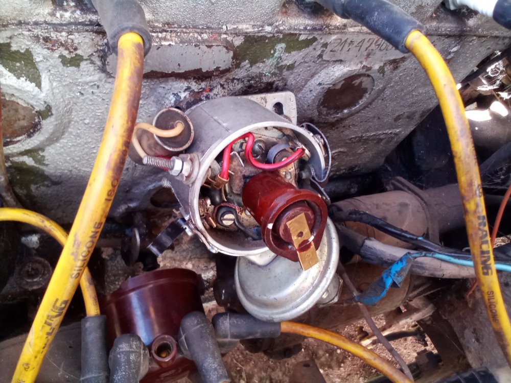

ozon 9 Жалоба Опубликовано: 12 июля 2024 (изменено) Всем здравия. Товарисчи, подскажите куда подключить провод питания, тонкий, к трамблёру s21? Который от правой клеммы катушки. Изменено 12 июля 2024 пользователем ozon Цитата Поделиться сообщением Ссылка на сообщение Поделиться на других сайтах
ozon 9 Жалоба Опубликовано: 12 июля 2024 Цитата Поделиться сообщением Ссылка на сообщение Поделиться на других сайтах
Гога68 1 310 Жалоба Опубликовано: 12 июля 2024 на катушку идёт плюс от замка зажигания, а от катушки провод идёт на контакты прерывателя в трамблёре. Цитата Поделиться сообщением Ссылка на сообщение Поделиться на других сайтах
