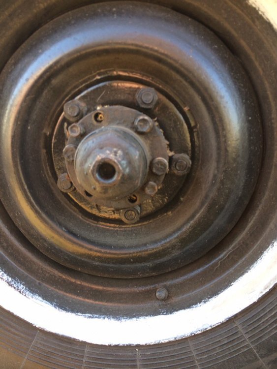

Павел Першин 55 Жалоба Опубликовано: 14 октября 2018 5 минут назад, макс 027 сказал: Нет там "дырки" гайка к крышке приварена чтоб "балонником" крутить... естественно она не сквозная) крышки откручивал, мосты подключал, там все впорядке) Цитата Поделиться сообщением Ссылка на сообщение Поделиться на других сайтах
LexaNeDoma 986 Жалоба Опубликовано: 14 октября 2018 14 минут назад, макс 027 сказал: Нет там "дырки" гайка к крышке приварена чтоб "балонником" крутить... Удобно. Цитата Поделиться сообщением Ссылка на сообщение Поделиться на других сайтах
gazonchik1969 1 642 Жалоба Опубликовано: 14 октября 2018 Только что, Павел Першин сказал: наглядный пример "преимущества" болтов (над шпилками)) станешь приводить в порядок(так ездить негоже, совсем) - вкручивай токома шпилки. 1 Цитата Поделиться сообщением Ссылка на сообщение Поделиться на других сайтах
Павел Першин 55 Жалоба Опубликовано: 14 октября 2018 Только что, gazonchik1969 сказал: наглядный пример "преимущества" болтов (над шпилками)) станешь приводить в порядок(так ездить негоже, совсем) - вкручивай токома шпилки. понял, учту! Цитата Поделиться сообщением Ссылка на сообщение Поделиться на других сайтах
Саша Вии 789 Жалоба Опубликовано: 14 октября 2018 Сегодня проверял болты ,которые полуось к ступице крепят ,все буквально от руки открутились, пожалуй тоже на шпильки перейду,хотя бы через одну.Весь вопрос только, где взять колпачковые гайки, чтобы грязью резьба на шпильках не забивалась, иначе будут выкручиваться за гайку ,как и болты. Цитата Поделиться сообщением Ссылка на сообщение Поделиться на других сайтах
gazonchik1969 1 642 Жалоба Опубликовано: 15 октября 2018 14 часов назад, Саша Вии сказал: Сегодня проверял болты ,которые полуось к ступице крепят ,все буквально от руки открутились, пожалуй тоже на шпильки перейду,хотя бы через одну.Весь вопрос только, где взять колпачковые гайки, чтобы грязью резьба на шпильках не забивалась, иначе будут выкручиваться за гайку ,как и болты. главно дело - затянуть толково (шпилка - вне конкуренции) поелику дюже охота(прикрыть резьбу) - контрагайки(совр. колпачки - сплошной хань..) заодно , шайбу усом - упразднишь (авиаторы - не дураки)) и переводи - все (болты - негоже , от лукавства , оне так - сниж. себестоимости, ходимости и ремонтопригодности.. ) Цитата Поделиться сообщением Ссылка на сообщение Поделиться на других сайтах
