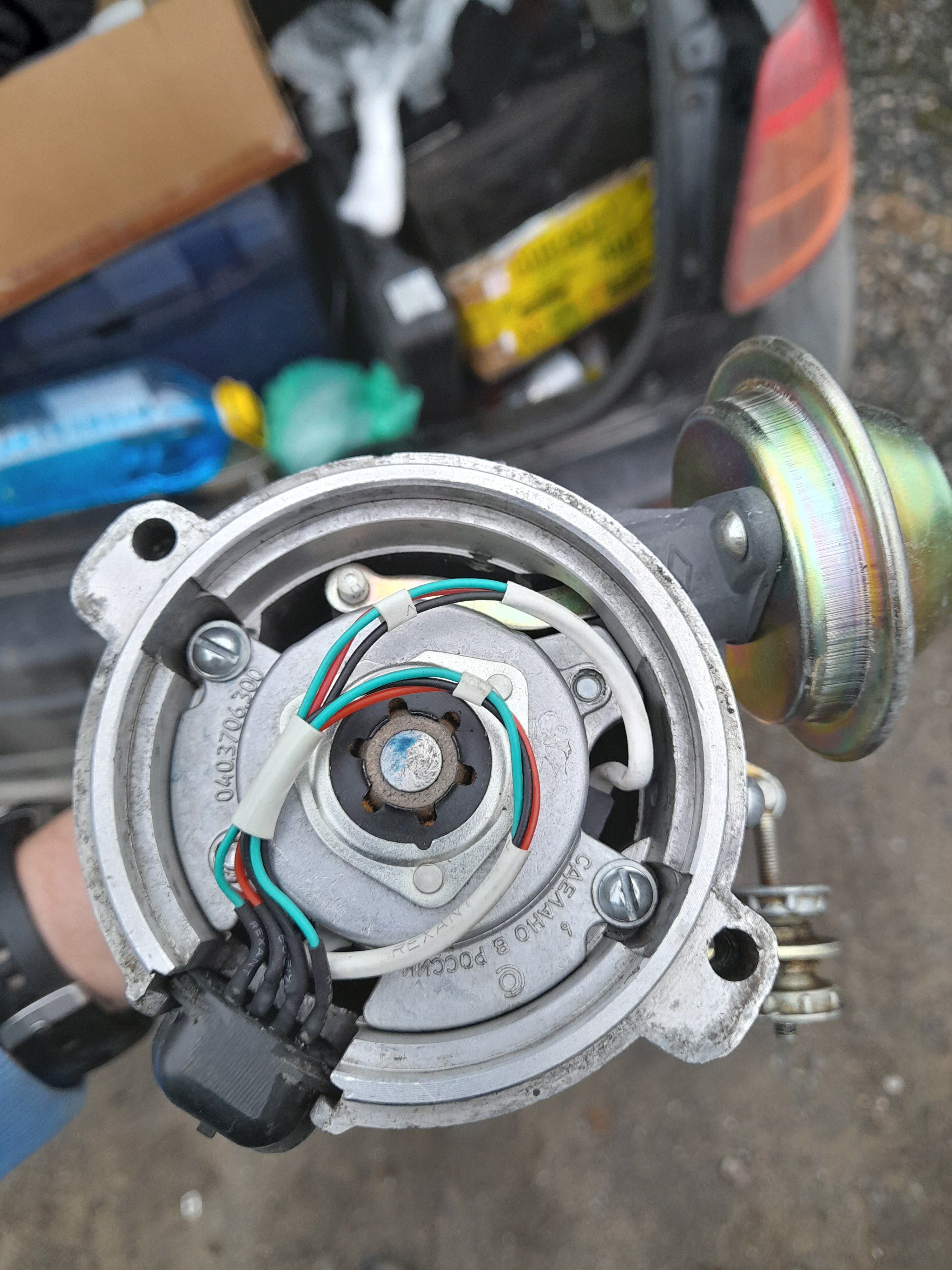

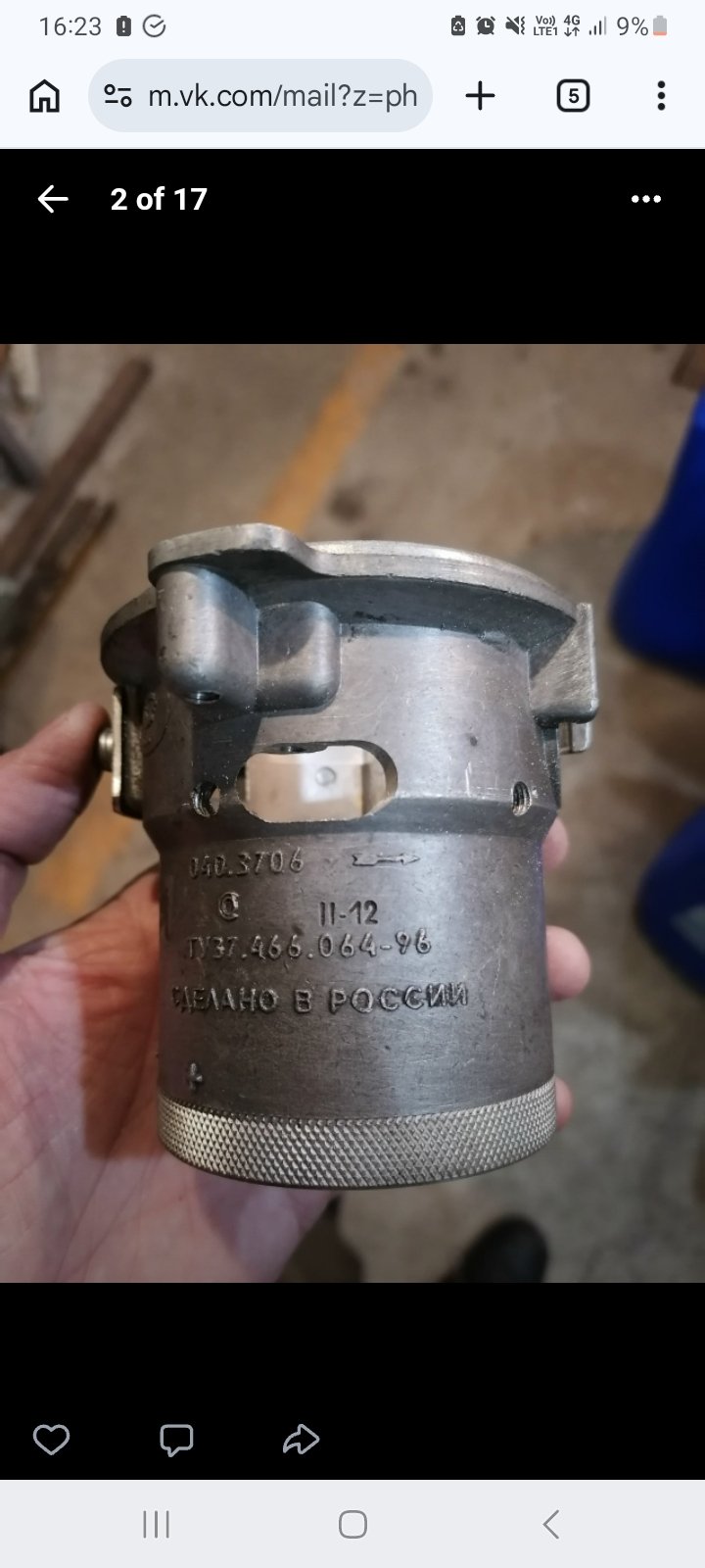

Midved 350 Жалоба Опубликовано: 2 апреля (изменено) Началось все с изготовления знакомым вот такого трамблера . Для этого был взят новый ранний трамблер р23 и соединен с трамблером 2108 в одной мастерской. Далее изделие была забыто в связи с потерей хозяина интереса к машине. Изменено 2 апреля пользователем Midved 1 Цитата Поделиться сообщением Ссылка на сообщение Поделиться на других сайтах
Midved 350 Жалоба Опубликовано: 2 апреля Трамблер после изготовления стал обладателем аж двух датчиков холла, но в целом выглядел симпатично. 1 Цитата Поделиться сообщением Ссылка на сообщение Поделиться на других сайтах
Midved 350 Жалоба Опубликовано: 2 апреля (изменено) Для установки по схеме , прилагаемой к трамблеру было закуплено: Двухканальный комутатор;р Модуль зажигания Ваз 2114; Крепление модуля; Провода свечные с какой там инжнекторной Нивы. Коса проводки была в комплекте с трабмлером. Первоначальный вид на фото, а дальше начались танцы с бубном. Изменено 2 апреля пользователем Midved 1 Цитата Поделиться сообщением Ссылка на сообщение Поделиться на других сайтах

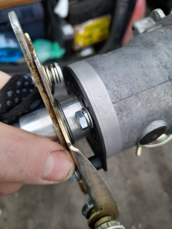

Midved 350 Жалоба Опубликовано: 2 апреля (изменено) Заморочек и с этим трамблером оказалось предостаточно, начиная с того что выбор донором трамблера от восьмерки так себе история. Первые обкатки прошли совсем неудачно. Восьмерочный трамблер совсем не подходит для 69го, вращение в другую сторону. Опережение зажигания не работало совсем , грузы разводятся не в ту сторону, вакуумник толкал в позднее зажигание. В пору загрустить, родной уже не поставишь проводка модернизирована, аналогов нема. Грустил не долго, но качественно. Решил: все как обычно в гараже за конструкторами и заводом доработаю. Изменено 2 апреля пользователем Midved Цитата Поделиться сообщением Ссылка на сообщение Поделиться на других сайтах
Midved 350 Жалоба Опубликовано: 2 апреля (изменено) И пошла жара, сравнил изделие с оригинальным трамблером и перевесил грузики по образцу и подобию Иделие с завода Доработка Изменено 2 апреля пользователем Midved Цитата Поделиться сообщением Ссылка на сообщение Поделиться на других сайтах

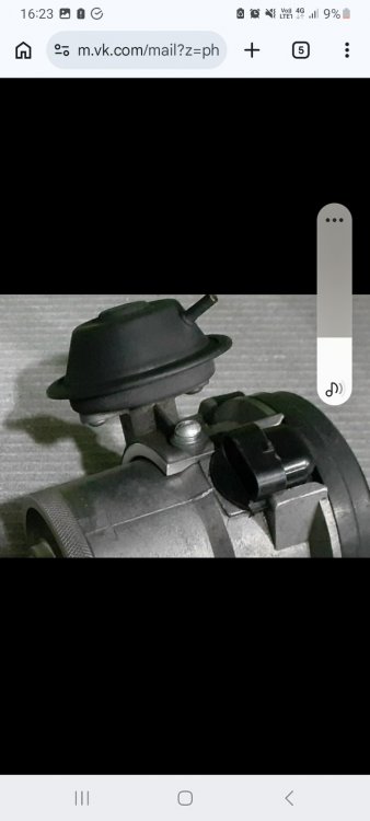

Midved 350 Жалоба Опубликовано: 2 апреля И по совету производителя новую дырочку в боку корпуса под вакуумник прорезал фрезером. Цитата Поделиться сообщением Ссылка на сообщение Поделиться на других сайтах
