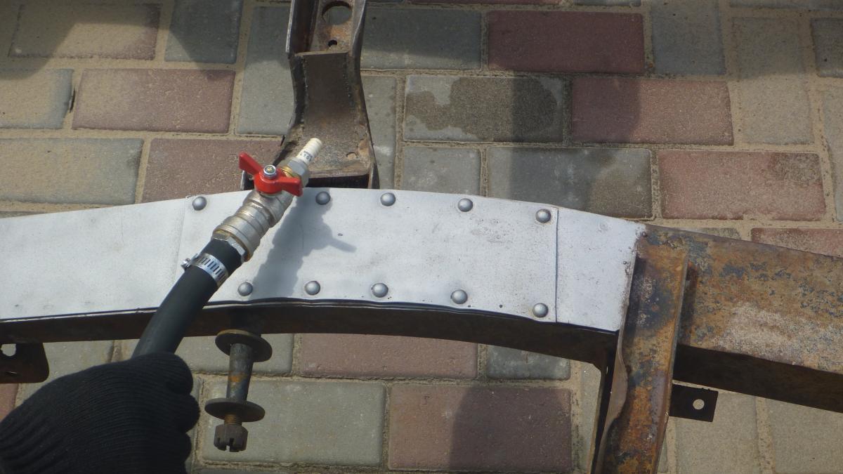

машинист 360 Жалоба Опубликовано: 13 ноября 2015 Приспособление пескоструит. Только вот, песок замучаешься сушить, ну и пляжик песчаный, за период работы над газиком, себе дома отгрохаешь. Что бы не ржавело, сразу пассивировать моющим средством для керхера нужно, иначе на глазах рыжеет. После обработки долго не ржавеет. Стоит эта насадка тоже не очень дешево по сравнению с тем, что она из себя представляет. Имеет смысл прибегать к ней для обработки небольших деталей, ну или для фрагментов, куда нельзя залезть наждачкой и прочим инструментом. 1 Цитата Поделиться сообщением Ссылка на сообщение Поделиться на других сайтах
