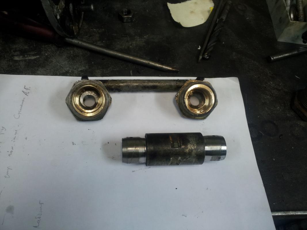

Откликнитесь,как реально восстановить развал колес ДОНА? Думаю резать штанги и вваривать фланцы с пазами для регулировки развала колес. Есть мнения?
Предложений не поступило. Что выяснил сам. Разобрав рычаги подвески на составляющие  , сильно удивился конструктиву , который использован в  шарнирном узле. На ось, которая затем вставляется в резьбовые крышки накручены стальные втулки, которые наглухо закрывают отверстия для поступления смазки к трущимся поверхностям. Эти втулки практически намертво приржавели к крышкам  и подвижность узла шарнира стала фактически  нулевой. Кроме того, крепление пружинных амортизаторов выполнены так, что при проседании колеса, они также создают крутящий момент на нижнюю трубу подвески и колеса еще больше выворачиваются наружу.
Ниже приведу фото по тексту описания проблемы. Решил поступить след. образом. Стальные втулки выкрутил газовым ключом, какие не смог- просто проточил до диаметра 24 мм.  Концы осей сделал с фасками для придания сферической поверхности в районе отверстий для выхода смазки. В резьбовые крышки запрессовал бронзовые втулки и расточил с эксцентриситетом 3 мм диаметром 24 мм в плюсе до 0.1 мм. Обильно смазав литолом детали узла запрессовал их на место. Теперь заворачивая резьбовые крышки выставляю такое положение нижнего рычага, чтобы обеспечился правильный развал и схождение колес . Фиксируется положение резьбовых крышек существующим стяжным болтом,через который прессуется смазка. Результатами остался доволен. Летом проверю на надежность.

Насчет Вашего сход развала скажу следушее,приразборке у себя рычага все было в лучшем виде не корозии не чего подобного не наблюдалосьт.к все было в смазке в старой ,у Вас скорее всего этот узел не смазывался достаточно часто,система смазки в данном узле зделанна хорошо надо только за этим следить.
Сход развал у Вас нарушается в следствие перегрузки лодки и выкручивании трубки идущей к полуоси,а также
Скручиванием самого рычага в районе крепления амортизатора в верху
