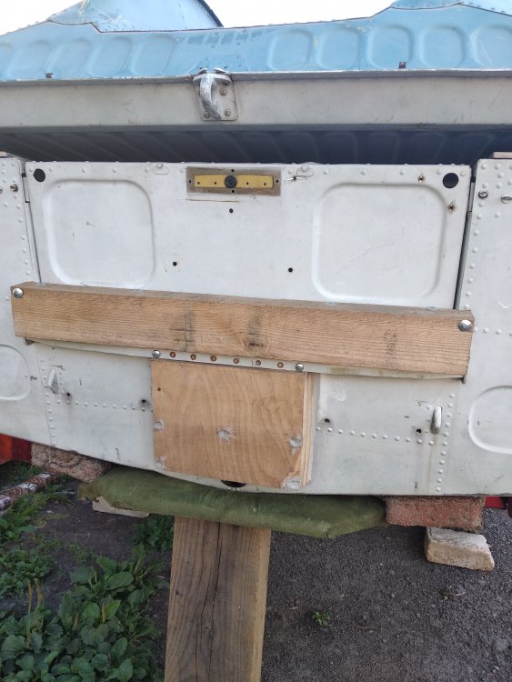

Avan_57 1 Жалоба Опубликовано: 19 июня 2019 1 час назад, Дуст сказал: Это кусок водостойкой фанеры. Можно отрезать от листа опалубочной фанеры - той что используется при изготовлении опалубки для монолитного железобетона. По стройкам поспрашивайте... В крайнем случае можно и обычную поставить. пропитав на горячую олифой или эпоксидной смолой. у меня транцевая доска сгнила, сделал её из обычной фанеры 18 мм в три слоя ( был кусок) пропитал силиконовой пропиткой Цитата Поделиться сообщением Ссылка на сообщение Поделиться на других сайтах
Дуст 11 Жалоба Опубликовано: 19 июня 2019 14 минут назад, Avan_57 сказал: из обычной фанеры 18 мм в три слоя 3 слоя по 6 мм = 18 ? Или 3 х 18 = 54 ? Цитата Поделиться сообщением Ссылка на сообщение Поделиться на других сайтах
Avan_57 1 Жалоба Опубликовано: 19 июня 2019 3 минуты назад, Дуст сказал: 3 слоя по 6 мм = 18 ? Или 3 х 18 = 54 ? 18 х 3 = 54, с учетом того что верхний брусок на транце заменил бруском 60х100, 54мм+ маленькая подкладка под струбцину мотора (18мм и 8мм, так называемый "клин", для регулировки трима) Цитата Поделиться сообщением Ссылка на сообщение Поделиться на других сайтах

Дуст 11 Жалоба Опубликовано: 19 июня 2019 2 часа назад, Avan_57 сказал: 18 х 3 = 54, с учетом того что верхний брусок на транце заменил бруском 60х100 А у меня такого бруска нет (предыдущий хозяин только носовую секцию юзал) . Я ещё удивился, что мотор глубоко стоять будет... Сам тоже только на носовой секции под мотором ходил... Цитата Поделиться сообщением Ссылка на сообщение Поделиться на других сайтах

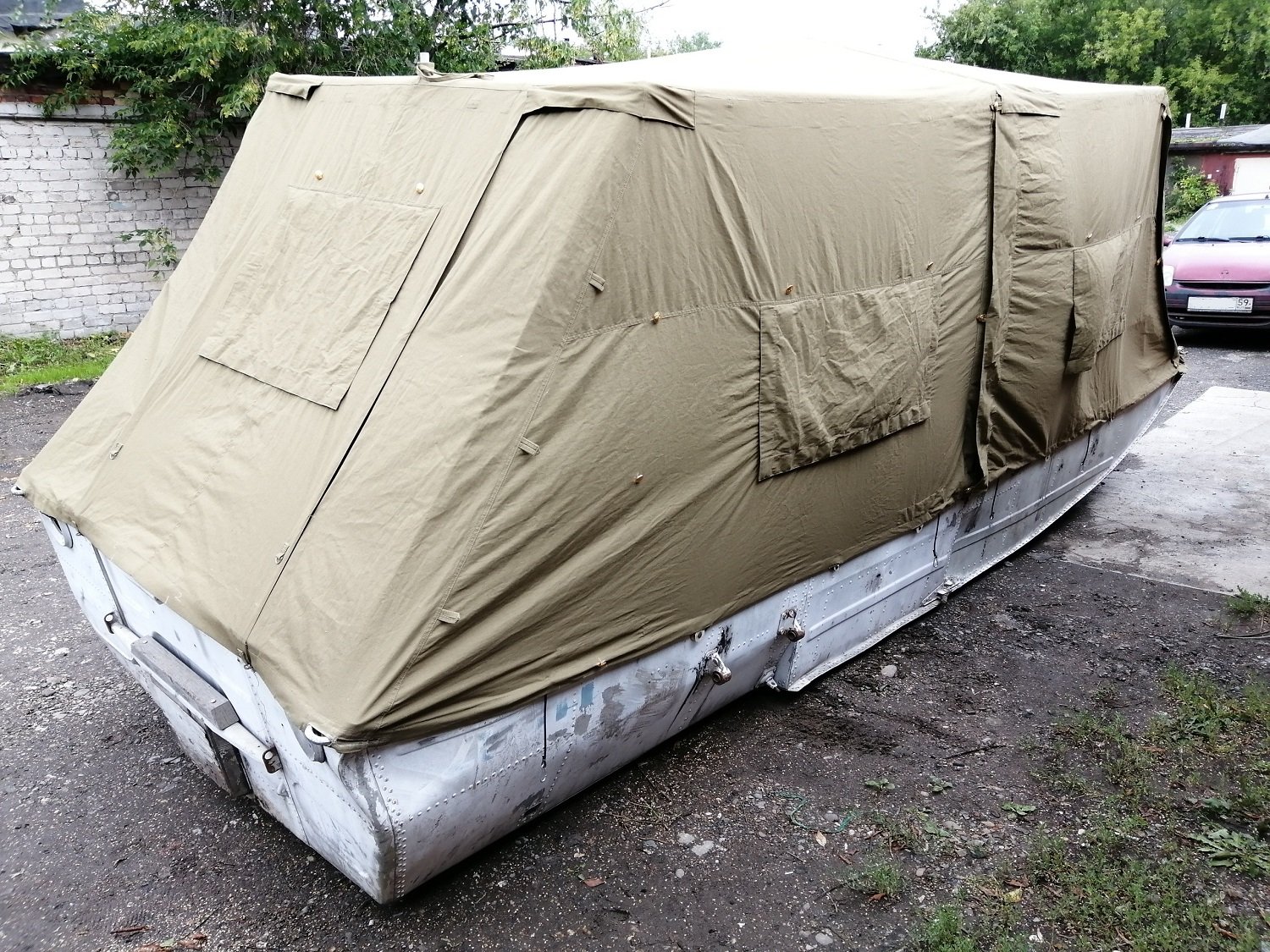

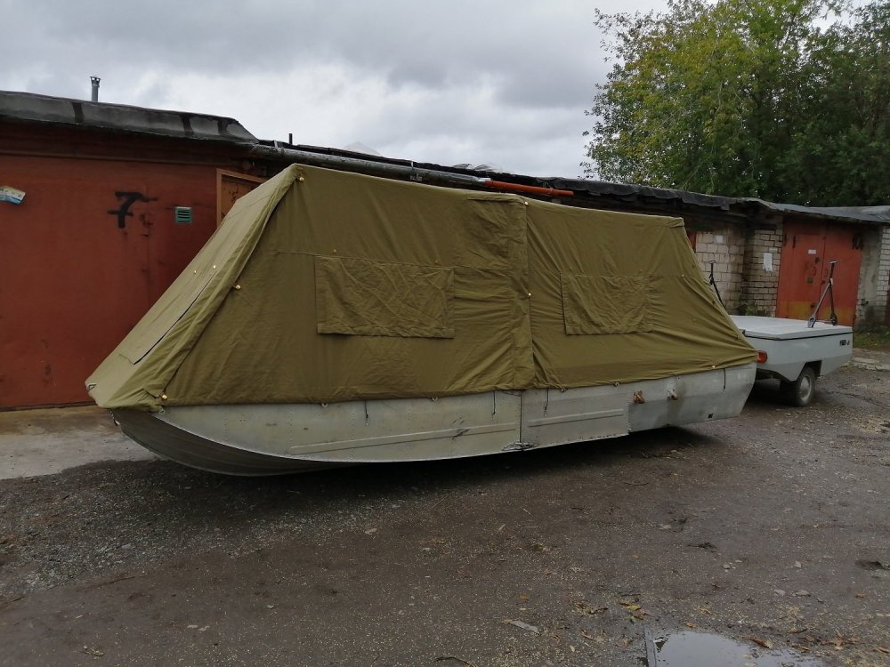

Дмитрий Рябинин 4 Жалоба Опубликовано: 6 августа 2019 На 90% соответствует заводскому варианту палатки, которая у нас есть в наличии. Не исключено, что были модификации Цитата Поделиться сообщением Ссылка на сообщение Поделиться на других сайтах

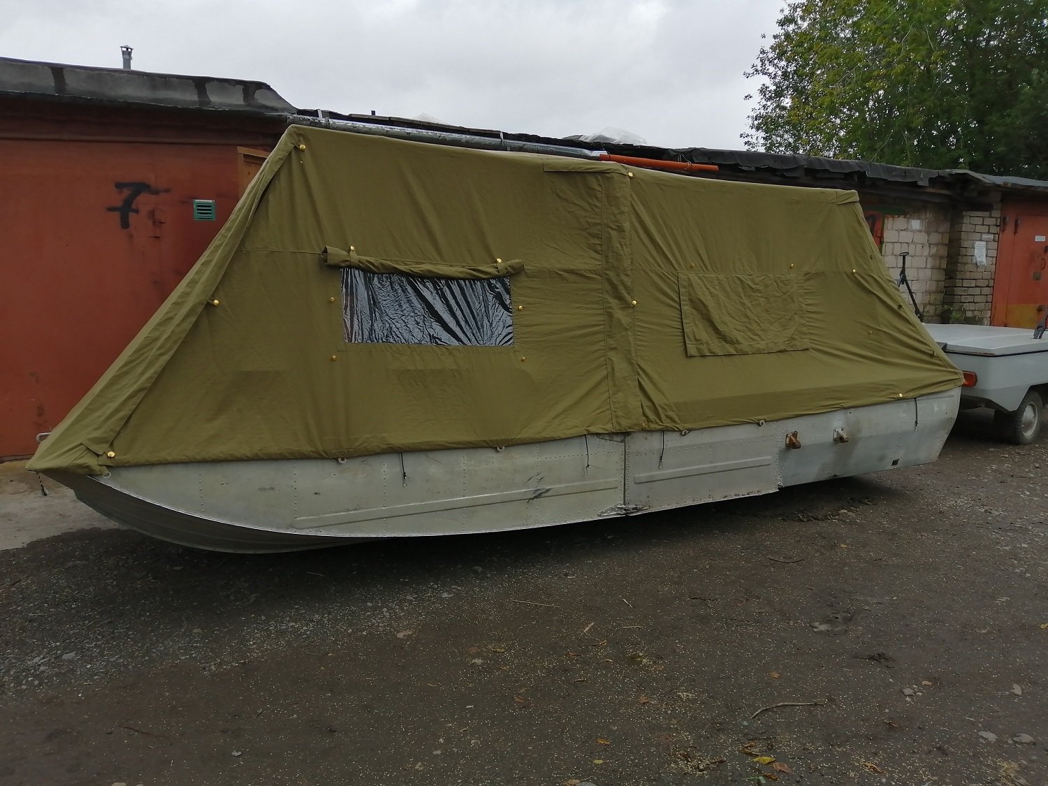

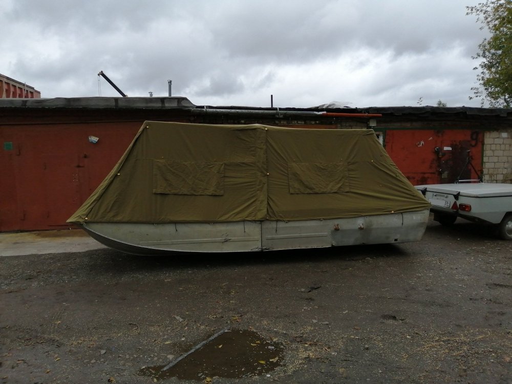

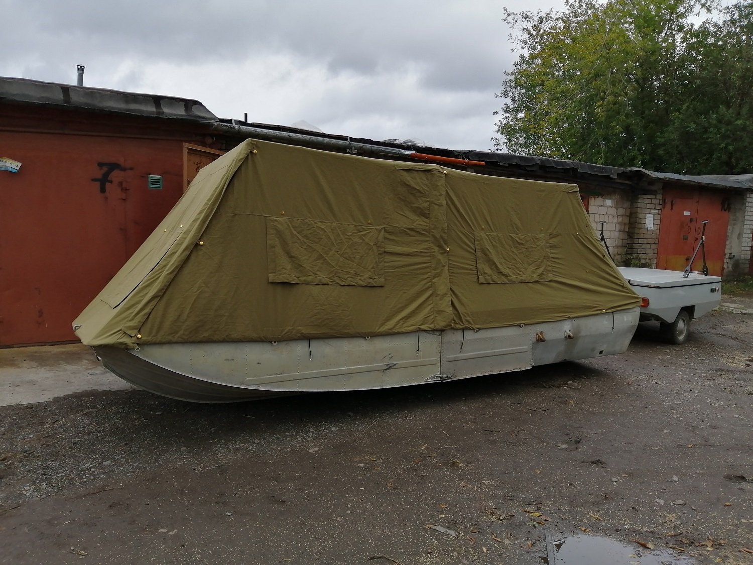

Олег70 29 Жалоба Опубликовано: 6 августа 2019 Доброго дня колеги .С задержкой ,но это случилось.Серийный образец готов.У кого какие мнения и замечания. Цитата Поделиться сообщением Ссылка на сообщение Поделиться на других сайтах

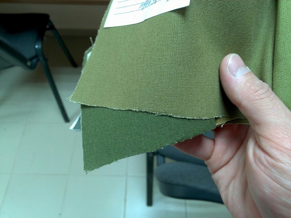

Дмитрий Рябинин 4 Жалоба Опубликовано: 6 августа 2019 (изменено) 1 час назад, Олег70 сказал: Доброго дня коллеги .С задержкой ,но это случилось.Серийный образец готов.У кого какие мнения и замечания. Поправлю, серийный образец в заводском варианте. Сроки отшива до 14 рабочих дней. Гарантия на изделие 36 месяцев при соблюдении правил эксплуатации. Варианты цветов в ХБ с ВО: василек(синий), зеленый(трава), Хаки(Образец на фото) Варианты цветов Оксфорд: Василек(синий), Зеленый(трава), Камуфляж(расцветки уточняются при заказе), Хаки/Олива, Темно-синий, Светло-серый, Оранжевый, Темно-серый. Все швы на палатке проклеены специальной лентой, через специальное оборудование. Sunbrella Plus цвет по запросу при заказе, объясняю почему такая цена, ткань от Европейского завода изготовителя, который поставляет материал на все судостроительные предприятия в Европе и России (также обращаю внимание, что изделие сложное в пошиве и использовать "Sunbrella Plus" Китайского производства не имеем права, есть побочные эффекты). Обязательное условие, ваш каркас должен соответствовать заводскому варианту. Оплату принимаем по без наличному расчету (работаем без НДС) Доставка ТК ПЭК, СДЭК, Энергия, Деловые Линии. Модификации и ваши идеи в пределах разумного за отдельную плату, сроки на модификации до 21 рабочих дня. Есть желающие кому не нужна передняя часть стенки, тоже считается отдельно. Изменено 6 августа 2019 пользователем Дмитрий Рябинин Добавлена информация Цитата Поделиться сообщением Ссылка на сообщение Поделиться на других сайтах

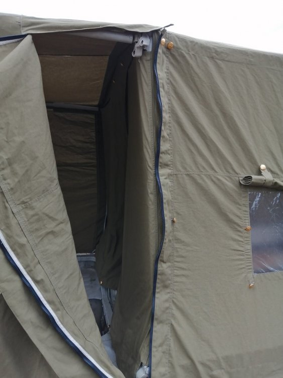

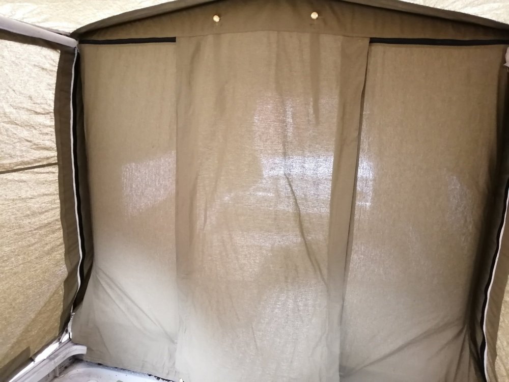

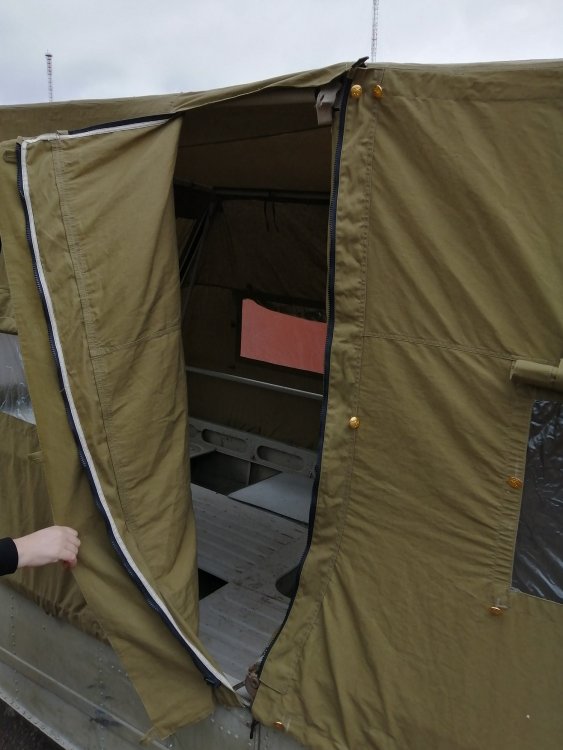

Дмитрий Рябинин 4 Жалоба Опубликовано: 6 августа 2019 (изменено) Если дверь будет в таком варианте? Прошу дать обратную связь. Дверь будет скручиваться вверх и крепится на специальные ремешки. Изменено 6 августа 2019 пользователем Дмитрий Рябинин Цитата Поделиться сообщением Ссылка на сообщение Поделиться на других сайтах
