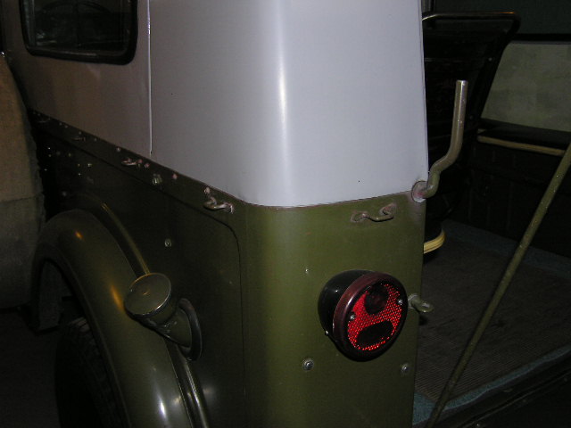

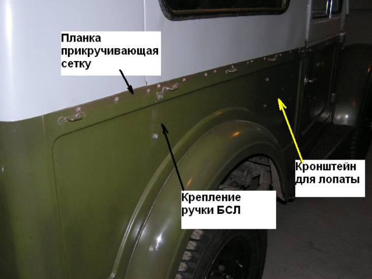

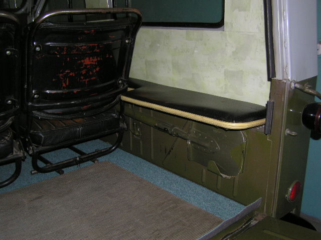

Нашел фотографии точно такого же ГАЗ-69, только он уже притерпел изменения.
Во вложении его фотографии.
По бортам еще остались отверстия от крепления планки которая держала сетку.
Крышка заднего борта имеет такие же флажки.
Лопата правда осталась одна и ее перенесли в салон, но ее крепление один в один как и у меня.
Крепление топора на правой двери и часы на панели.
Т.е. на этом ГАЗ-69 было установлено такое же оборудование.
