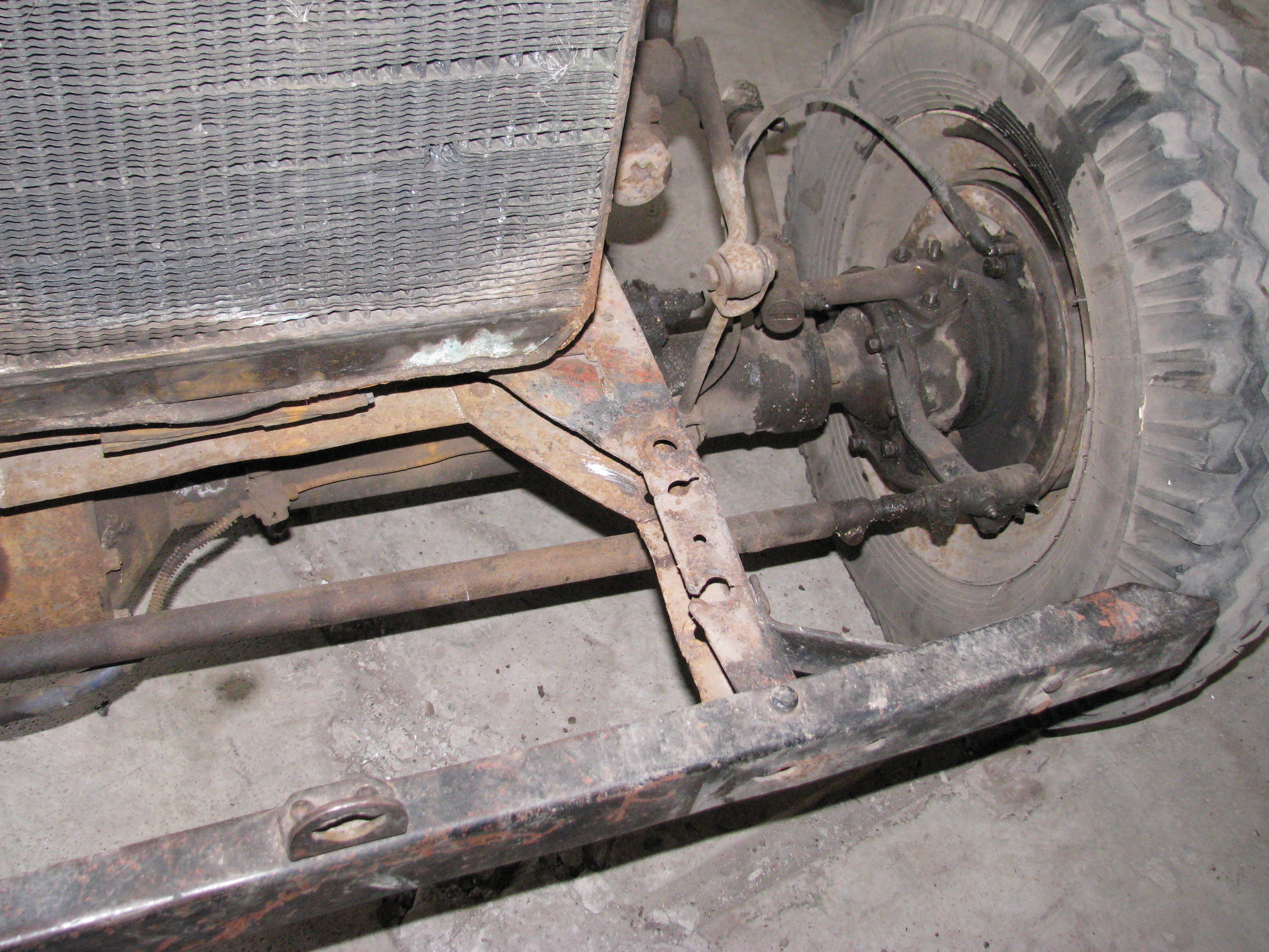

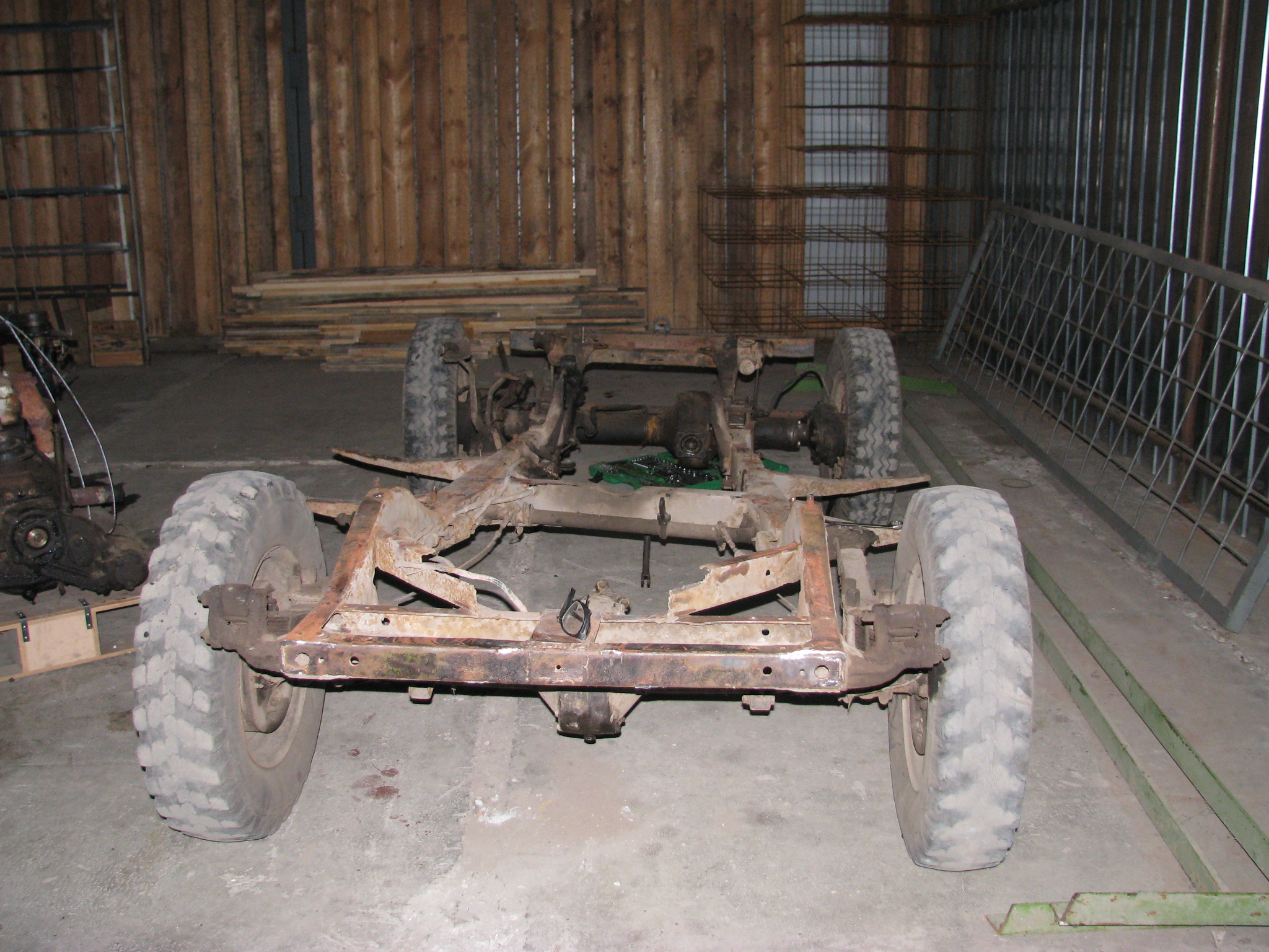

vanzan 211 Жалоба Опубликовано: 3 августа 2009 (изменено) Добрался до рамы, говорят дрова. Прогнила над задним колесом слева с 4-х сторон и маленько поведённая. Мож кто чё посоветует? Можно лечить иль надо другую? Изменено 3 августа 2009 пользователем vanzan2009 Цитата Поделиться сообщением Ссылка на сообщение Поделиться на других сайтах
w_raven 3 Жалоба Опубликовано: 5 августа 2009 Если нет другой рамы, однозначно лечить. Вырезать ровные куски и делать вставки. Сварщик хороший нужен, желательно с аргоном. Добрался до рамы, говорят дрова. Прогнила над задним колесом слева с 4-х сторон и маленько поведённая. Мож кто чё посоветует? Можно лечить иль надо другую? Цитата Поделиться сообщением Ссылка на сообщение Поделиться на других сайтах

fantom456458 9 Жалоба Опубликовано: 5 августа 2009 Аргон-то для чего? Цитата Поделиться сообщением Ссылка на сообщение Поделиться на других сайтах
w_raven 3 Жалоба Опубликовано: 5 августа 2009 Силовые конструкции, такие как рама например. Тем более что она не новая. Металл уже сильно бу. При варке такого металла обычной сваркой (дуговой) или газовой (кислород и газ). Прослабляется место вокруг сильно. Лопается потом где-то рядом. При варке аргоном прогревается нужная часть конструкции, тем самым не "прослаКак я вас всех люблю!" металл вокруг. Исключительно из личного опыта по сварке подрамников и рам грузовых автомобилей. Аргон-то для чего? Цитата Поделиться сообщением Ссылка на сообщение Поделиться на других сайтах

vanzan 211 Жалоба Опубликовано: 5 августа 2009 Силовые конструкции, такие как рама например. Тем более что она не новая. Металл уже сильно бу. При варке такого металла обычной сваркой (дуговой) или газовой (кислород и газ). Прослабляется место вокруг сильно. Лопается потом где-то рядом. При варке аргоном прогревается нужная часть конструкции, тем самым не "прослаКак я вас всех люблю!" металл вокруг. Исключительно из личного опыта по сварке подрамников и рам грузовых автомобилей. Пасибо! Буду пробовать лечить с аргоном и попутно искать раму, мож подвернётся получше. Цитата Поделиться сообщением Ссылка на сообщение Поделиться на других сайтах
fantom456458 9 Жалоба Опубликовано: 5 августа 2009 По поводу аргона, можно поподробнее. Думаю эта информация будет полезна. Я всегда считал, что аргон - защитный газ ,используют при сварке аллюминия,для того что бы не образовывалась оксидная плёнка, так как её температура плавления в 3,5 раза привышает температуру плавления аллюминия. Технология сварки: горит электрическая дуга плавя основной металл (аллюминий) и присадочную проволку(аллюминевую) , а всё это защищает от кислорода аргон. Так и называется сварка в аргоне. Может используют обычный полуавтомат, а вместо СО2 используют аргон? Хотя смысла в этом не вижу. На сколько знаю ,варят постоянкой электроды УОНИИ 13\45 или 13\55 и тип электродов Э-46А для особо ответственных конструкций и катет шва оставлять не счищать "болгаркой" до нуля. Латки использовать с любой б\у рамы и желательно вырезать в виде трапеции. На счёт аргона мне интересно расскажи пожалуйста поподробнее. Цитата Поделиться сообщением Ссылка на сообщение Поделиться на других сайтах
w_raven 3 Жалоба Опубликовано: 5 августа 2009 Скажем так. По роду деятельности (Ремонт и обслуживание грузовой техники). Приходится сталкиваться с трещинами в раме или в подрамнике (то , чем крепится доп. оборудование к раме ам, термофургон, подьемный кузов и т.д.). В таком случае обращаемся к сварщикам. По началу пробовали варить электросваркой. Предварительно вырезав кусок рамы в виде ромба или треугольника. В течении месяца-трех машина возвращалась с трещиной где то в окрестностях сварки. Потом перешли на услуги аргонщиков. Они так же вырезают трещину, делают вставку, проваривают. Ни одного возврата после аргона не было. Просто мои личные наблюдения так сказать. Когда я задал вопрос аргонщику, чем же все же аргонная сварка лучше. Он мне ответил, что не "прослабляется" металл возле шва от нагрева. Как тотак. Могу при следущем обращении к ним разузнать подробнее... По поводу аргона, можно поподробнее. Думаю эта информация будет полезна.Я всегда считал, что аргон - защитный газ ,используют при сварке аллюминия,для того что бы не образовывалась оксидная плёнка, так как её температура плавления в 3,5 раза привышает температуру плавления аллюминия. Технология сварки: горит электрическая дуга плавя основной металл (аллюминий) и присадочную проволку(аллюминевую) , а всё это защищает от кислорода аргон. Так и называется сварка в аргоне. Может используют обычный полуавтомат, а вместо СО2 используют аргон? Хотя смысла в этом не вижу. На сколько знаю ,варят постоянкой электроды УОНИИ 13\45 или 13\55 и тип электродов Э-46А для особо ответственных конструкций и катет шва оставлять не счищать "болгаркой" до нуля. Латки использовать с любой б\у рамы и желательно вырезать в виде трапеции. На счёт аргона мне интересно расскажи пожалуйста поподробнее. Цитата Поделиться сообщением Ссылка на сообщение Поделиться на других сайтах
