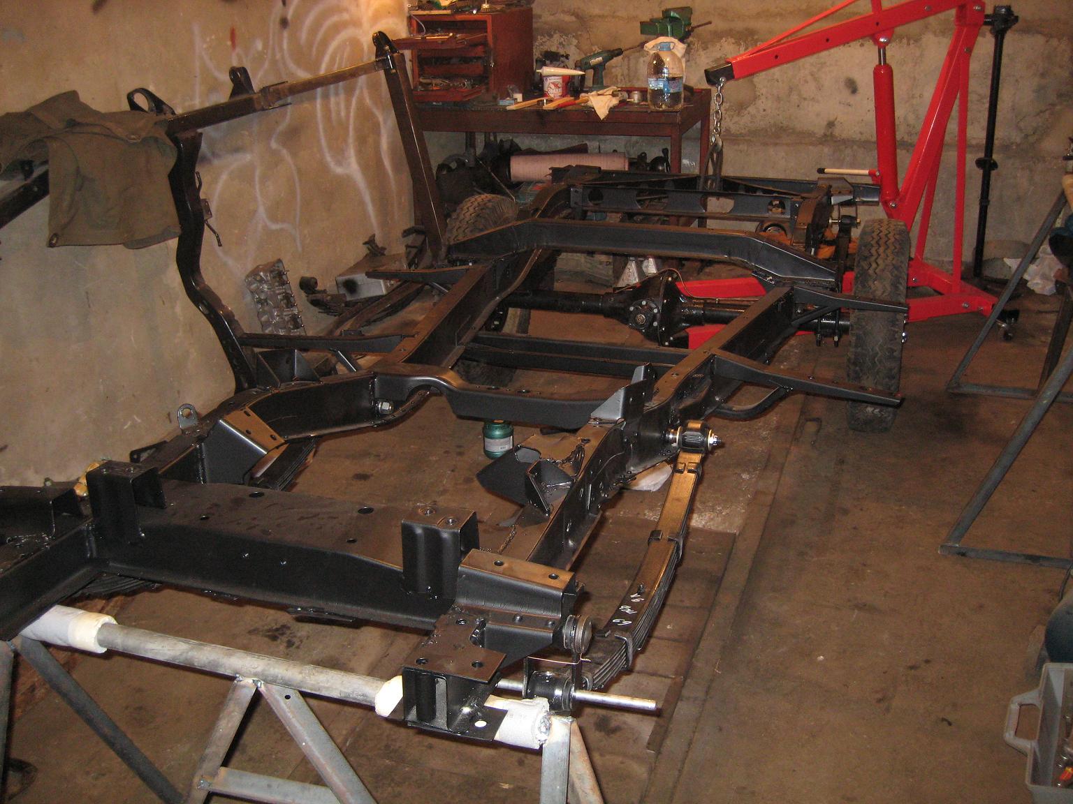

Лось13 7 Жалоба Опубликовано: 9 сентября 2009 Ну что, понеслось поехало... купил новую раму в воронеже, привез, отпескоструил, порасил порошком... собрал задний мост полность востановив, купил новые рессоры аморты перебрал и востановил рулевой редуктор... на недели осталось собрать передний мост(отрегулировать ГП) всё уже есть как только заберу серьги с переточки начну процес сборки, а щас по мелочи начинаю навешивать.. вот только привёз раму в гараж... жду коментариев) Спасибо Цитата Поделиться сообщением Ссылка на сообщение Поделиться на других сайтах

Лось13 7 Жалоба Опубликовано: 10 сентября 2009 Стал собирать, поставил рессоры, переднии пальцы переточены из пальцев уазика, заднии пальцы родные.. серьги от волги, тоже переточеные.. проблема с стремянками которые притягивают мост, слишком длинные, от буханки, если ненайду придёться ставит проставки 20мм между рессорой и мостом... от чего можно использовать стремянки? Цитата Поделиться сообщением Ссылка на сообщение Поделиться на других сайтах

Лось13 7 Жалоба Опубликовано: 19 октября 2009 Итак: что имею... собраную раму на рессорах, жду деталей из покраски и мотор из Донского) и буду собирать дальше, ищу задний орегинальный новый кардан... и скажите ктонить как крепятся родной глушитель! с фото если можно жду коментариев))) Цитата Поделиться сообщением Ссылка на сообщение Поделиться на других сайтах
LND_Inquisitor 1 882 Жалоба Опубликовано: 21 октября 2009 А почему резина разная? Нету 4-го шоссейного колеса, раз Я-101 стоит? Цитата Поделиться сообщением Ссылка на сообщение Поделиться на других сайтах

Аким 94 Жалоба Опубликовано: 21 октября 2009 Я это чудо вживе видел, когда прицеп забирал. наф прицеп - я на раму вперился. Впечатление производит. И мосты в родне. По уму делает. Цитата Поделиться сообщением Ссылка на сообщение Поделиться на других сайтах

Лось13 7 Жалоба Опубликовано: 21 октября 2009 неа, у них пальцы меньше диаметром надо делать втулки.. я себе поставил от волги переточив их по длине резина разная потому что по гаражу катаю на неё, щас в поисках нормальных дисков и поставлю на хорошие колёса Цитата Поделиться сообщением Ссылка на сообщение Поделиться на других сайтах
Лось13 7 Жалоба Опубликовано: 28 декабря 2009 (изменено) ну вот покачто както так ждём мотор из сборки и диски с покраски.. карданы уже стоят всё крутится, тормоза прокачены... Изменено 28 декабря 2009 пользователем Лось13 Цитата Поделиться сообщением Ссылка на сообщение Поделиться на других сайтах
