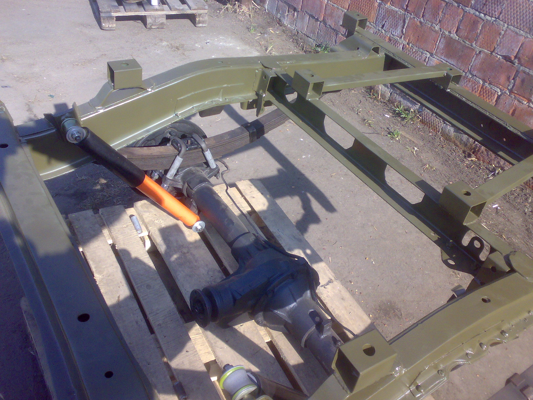

tourer 1 Жалоба Опубликовано: 29 апреля 2009 Сегодня продолжил сборку, установил передний мост, все встало на места, единственное что пришлось сделать, на стремянки от буханки надеть сначала гайки побольше а потом родные, в виду того что не хватает резьбы, хотел с начало прорезать резьбу дальше, но замеры штангелем показали , что диаметр самой стремянки в том месте где кончается резьба меньше, поэтому резьба получилась бы не полной, вот несколько фотографий. Цитата Поделиться сообщением Ссылка на сообщение Поделиться на других сайтах
fedch 6 Жалоба Опубликовано: 29 апреля 2009 Можно только одобрить . Вопросы : раму где пескоструил и сколько вышло с покраской ; и зачем с серьгами от 24 мудрил - от 21 не нашел ? или что другое ? Цитата Поделиться сообщением Ссылка на сообщение Поделиться на других сайтах

tourer 1 Жалоба Опубликовано: 30 апреля 2009 Можно только одобрить . Вопросы : раму где пескоструил и сколько вышло с покраской ; и зачем с серьгами от 24 мудрил - от 21 не нашел ? или что другое ? [/quote Раму пескоструил на Егорьевском шоссе , на территории Люберецкого ГАИ, сзади основного здания стоят боксы,8-909-921-51-95 Владимир Михайлович, отдал 3500, а красил в НАЯДЕ, 781-35-49,это в Беседах, они как раз специализируются на порошковой окраске, т.е. сначала фосфотируют, потом цинконаполненная грунтовка, потом порошок но правда денег берут не подетски, ну а серьги поставил от 24, просто новых не нашел, а старые не охота ставить Цитата Поделиться сообщением Ссылка на сообщение Поделиться на других сайтах
cutlass.supreme 0 Жалоба Опубликовано: 30 апреля 2009 Сегодня продолжил сборку, установил передний мост, все встало на места, единственное что пришлось сделать, на стремянки от буханки надеть сначала гайки побольше а потом родные, в виду того что не хватает резьбы, хотел с начало прорезать резьбу дальше, но замеры штангелем показали , что диаметр самой стремянки в том месте где кончается резьба меньше, поэтому резьба получилась бы не полной, вот несколько фотографий. А может вместо гаек проставки между мостом и рессорами поставить для дополнительного лифта? или с лифтом и так все расчитано? Цитата Поделиться сообщением Ссылка на сообщение Поделиться на других сайтах
tourer 1 Жалоба Опубликовано: 3 мая 2009 А может вместо гаек проставки между мостом и рессорами поставить для дополнительного лифта? или с лифтом и так все расчитано? Просто мост и так опускать некуда, передний кардан короткий он и так на самом пределе по изгибу. Цитата Поделиться сообщением Ссылка на сообщение Поделиться на других сайтах

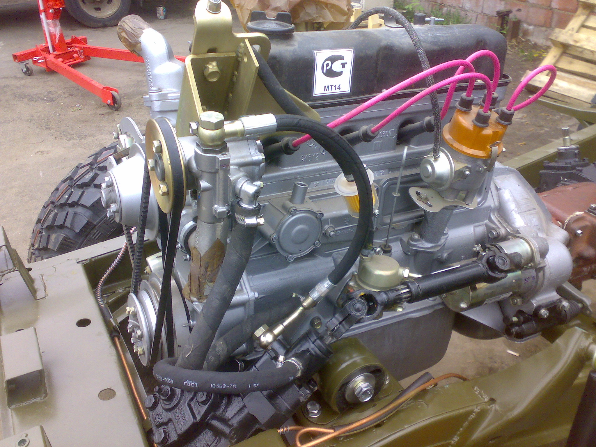

tourer 1 Жалоба Опубликовано: 16 мая 2009 Сегодня вместо того что-бы поехать на дачу уничтожать шашлыки с коньяком занялся своим детищем. На коробке помимо замены всех подшипников, сальников, прокладок, это я про новую с магазина ?! , был заменен первичный вал на старого образца, это который больше в диаметре, для того что-бы без замены маховика поставить Лукаское сцепление. Так вот сегодня заменил корзину сцепления, снял ту что ставят на заводе, поставил лепестковую Лукас, диск поставил Триал, у него в отличии от Лукас не разбалтываются пружины, поставил, наконец-то на свое законное место двигатель и Уазкин моноблок, карданы, резать ни чего не пришлось, подошли Уазовские ,передний от 469, задний от 3160, рабочий цилиндр сцепления Волговский, самоподводящийся, правда пришлось немного болгаркой подточить посадочное место на картере, в зоне крепления переднего болта, поставил насос гидроусилителя, сверлить головку блока под третий болт пока не стал, кронштейн насоса и на двух болтах очень надежно сидит. на следующей недели примерю лодку и отправлю сначала в дробеструйку, затем в покраску, кузов хоть и новый, но тридцатилетнее хранение в сарае не прошли бесследно для родной краски. Цитата Поделиться сообщением Ссылка на сообщение Поделиться на других сайтах
Федот68 4 345 Жалоба Опубликовано: 16 мая 2009 Сегодня вместо того что-бы поехать на дачу уничтожать шашлыки с коньяком занялся своим детищем. На коробке помимо замены всех подшипников, сальников, прокладок, это я про новую с магазина ?! , был заменен первичный вал на старого образца, это который больше в диаметре, для того что-бы без замены маховика поставить Лукаское сцепление. Так вот сегодня заменил корзину сцепления, снял ту что ставят на заводе, поставил лепестковую Лукас, диск поставил Триал, у него в отличии от Лукас не разбалтываются пружины, поставил, наконец-то на свое законное место двигатель и Уазкин моноблок, карданы, резать ни чего не пришлось, подошли Уазовские ,передний от 469, задний от 3160, рабочий цилиндр сцепления Волговский, самоподводящийся, правда пришлось немного болгаркой подточить посадочное место на картере, в зоне крепления переднего болта, поставил насос гидроусилителя, сверлить головку блока под третий болт пока не стал, кронштейн насоса и на двух болтах очень надежно сидит. на следующей недели примерю лодку и отправлю сначала в дробеструйку, затем в покраску, кузов хоть и новый, но тридцатилетнее хранение в сарае не прошли бесследно для родной краски. Мдя... В дотошности подхода тебя тока Артём переплюнуть могёт... А вот нахуа поставил " недораздатку" с понижайкой 1,4? . Не пойму. Или " даунгрейдил" узел? . ( типа привод - Н/О, а " потроха" - старинные...) Цитата Поделиться сообщением Ссылка на сообщение Поделиться на других сайтах
tourer 1 Жалоба Опубликовано: 17 мая 2009 А вот нахуа поставил " недораздатку" с понижайкой 1,4? . Не пойму. Или " даунгрейдил" узел? . ( типа привод - Н/О, а " потроха" - старинные...) Не раздатка только с виду мелкомодульная, а так правильная, передаточное 1,94. Цитата Поделиться сообщением Ссылка на сообщение Поделиться на других сайтах
АНДРЕЙ46 2 Жалоба Опубликовано: 17 мая 2009 Сегодня вместо того что-бы поехать на дачу уничтожать шашлыки с коньяком занялся своим детищем. На коробке помимо замены всех подшипников, сальников, прокладок, это я про новую с магазина ?! , был заменен первичный вал на старого образца, это который больше в диаметре, для того что-бы без замены маховика поставить Лукаское сцепление. Так вот сегодня заменил корзину сцепления, снял ту что ставят на заводе, поставил лепестковую Лукас, диск поставил Триал, у него в отличии от Лукас не разбалтываются пружины, поставил, наконец-то на свое законное место двигатель и Уазкин моноблок, карданы, резать ни чего не пришлось, подошли Уазовские ,передний от 469, задний от 3160, рабочий цилиндр сцепления Волговский, самоподводящийся, правда пришлось немного болгаркой подточить посадочное место на картере, в зоне крепления переднего болта, поставил насос гидроусилителя, сверлить головку блока под третий болт пока не стал, кронштейн насоса и на двух болтах очень надежно сидит. на следующей недели примерю лодку и отправлю сначала в дробеструйку, затем в покраску, кузов хоть и новый, но тридцатилетнее хранение в сарае не прошли бесследно для родной краски. Сижу пускаю слюни на клавиатуру. Уши от зависти в трубочку заварачиваются. Сам только после двадцатого смогу заняться своим. Радует твой подход к любимому хобби, завод отдыхает. Бюджет в постройке не хилый. Когда я занимаюсь своим друзья, знакомые, прохожие, спрашикают: "А за чем?", "Куда ты будешь ездить?", "Купил бы лучше УАЗика". Надоело отвечать, что УАЗик мне не нужен, а ГАЗик милее, да и процесс постройки это наверное самая лучшая часть из всего процесса владения машинкой. Дробеструйка по кузову на будет-ли только хуже. Всётаки даже крупный песок способен сделать наклёп на метале, а тут дробь. Не берусь рекламировать, но у нас в Курске есть Пескоструйщик с золотыми руками Слава, так он обрабатывает и оцинковывает. Твой новый кузов очистить и оцинковать, тогда ему сносу не будет. Это моё мнение. Цитата Поделиться сообщением Ссылка на сообщение Поделиться на других сайтах

деточкин 668 Жалоба Опубликовано: 17 мая 2009 поставил насос гидроусилителя, сверлить головку блока под третий болт пока не стал, кронштейн насоса и на двух болтах очень надежно сидит. ИМХО,напрасно,три точки крепления надёжней.Я когда ставил YB,нарезал в голове резьбу М8,вкрутил шпильку и изнутри закрутил ещё гайку под ключ "на 12",другой не проходит. Цитата Поделиться сообщением Ссылка на сообщение Поделиться на других сайтах

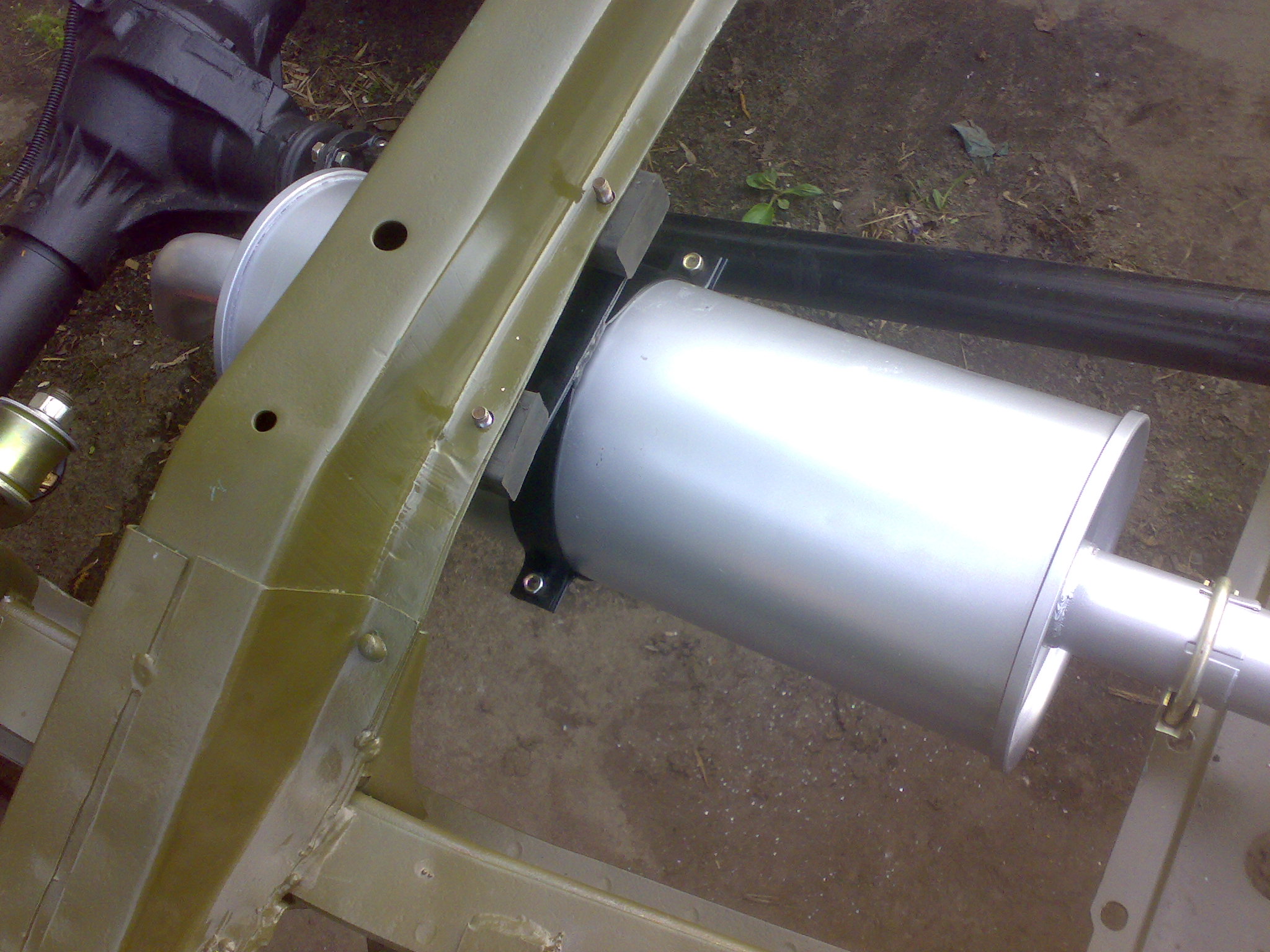

tourer 1 Жалоба Опубликовано: 18 мая 2009 Сегодня продолжил. Практически целый день провозился подгоняя приемную трубу и глушитель от УАЗ 3151, так как нет поблизости нормального трубогиба, пришлось трубу разрезать на три части, повырезать лишнее, но в итоги встала с нормальными зазорами от рамы. Так как картер нового образца то с права было отверстие под цилиндр сцепления, с двумя отверстиями под М 8 , за них прикрепил трубу, а с глушителем было проще, изготовил хомут из полосы, к нему приварил с верху прямую полосу и через две подушки от крепления глушителя буханки закрепил на поперечине рамы. Выпуск из глушителя, так как сзади будет стоять бензобак, не стал особо мудрить,отрезал треугольный фланец приварил изогнутый остаток от приемной трубы, получилось аккурат вниз перед мостом. Ну и напоследок в передней поперечине просверлил два новых отверстия под крепление медного трех рядного Уазовского радиатора. Цитата Поделиться сообщением Ссылка на сообщение Поделиться на других сайтах
