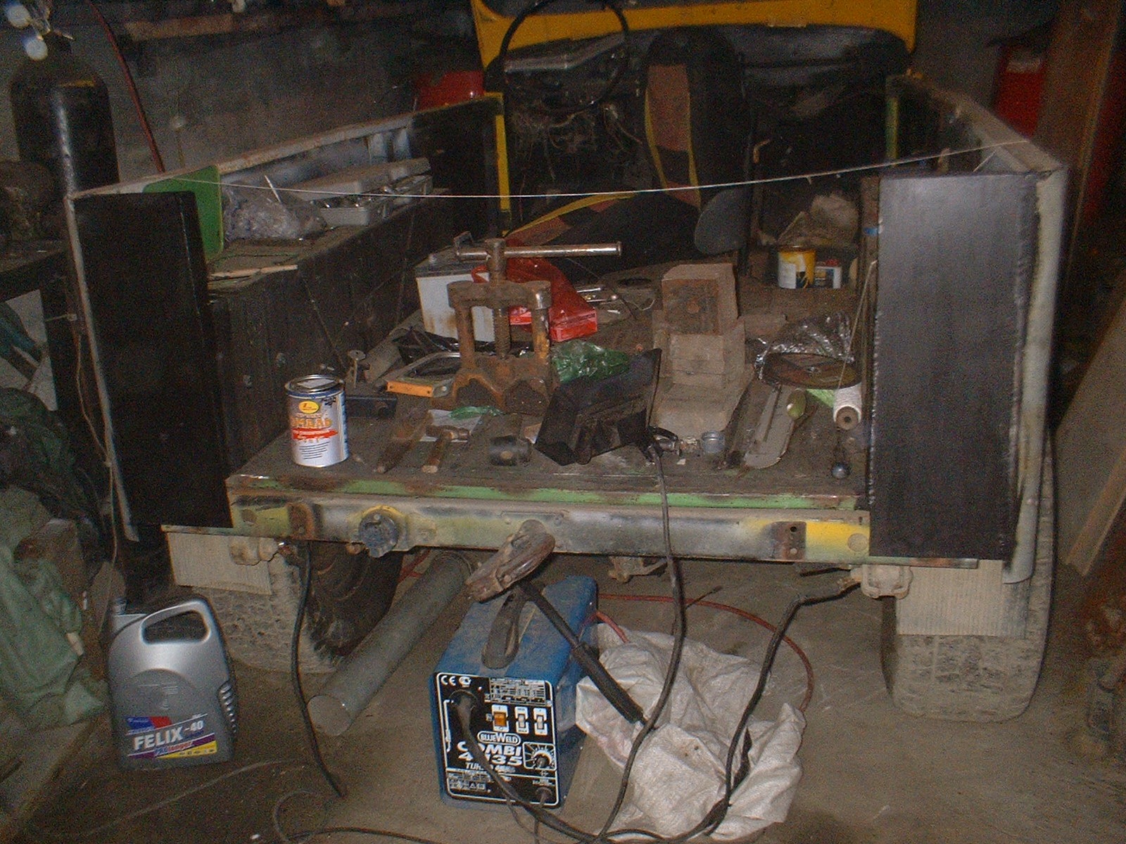

Rein 53 Жалоба Опубликовано: 11 мая 2009 (изменено) фотографии . На фотографиях последовательно показаны все этапы и узлы . первая фотография с белыми крыльями - примерка и подгонка к передку . Последняя окончательная установка . Также видны угловые швы . Сегодня продолжу доводку передка . Изменено 11 мая 2009 пользователем Rein Цитата Поделиться сообщением Ссылка на сообщение Поделиться на других сайтах

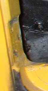

Seamen 2 Жалоба Опубликовано: 14 мая 2009 (изменено) Судя по этому фото: http://www.gaz69.ru/ipb/index.php?act=atta...ost&id=4652 ты забыл сделать в передних стойках углубления для петель. Должно быть вот как здесь: Я тоже кузовом по полной занимаюсь, только я не стал каркас менять, так как он у меня в порядке и пол тоже. У меня борта все искорёжены были и я почти всё уже переварил. Было: Стало: Изменено 14 мая 2009 пользователем Seamen Цитата Поделиться сообщением Ссылка на сообщение Поделиться на других сайтах
Rein 53 Жалоба Опубликовано: 14 мая 2009 Я посчитал , что удобнее и технологичнее сделать накладки на стойки , чем углубления под петли . Цитата Поделиться сообщением Ссылка на сообщение Поделиться на других сайтах
Seamen 2 Жалоба Опубликовано: 14 мая 2009 может поэтому и щель? Цитата Поделиться сообщением Ссылка на сообщение Поделиться на других сайтах

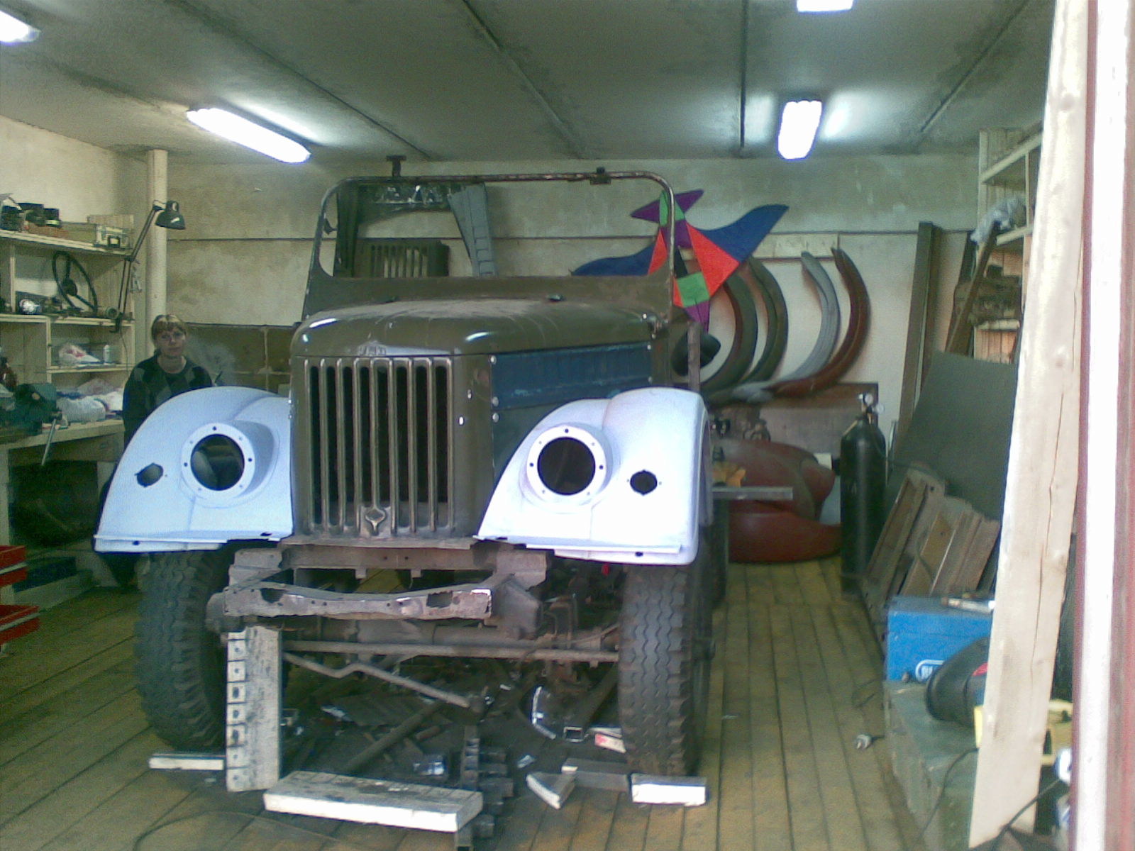

Rein 53 Жалоба Опубликовано: 15 мая 2009 Нет . Щель уберется . Я специально увеличил зазор под шпаклевку и у плотнитель . Вчера занимался передком (мордой) вопрос к лифтовавшим кузов - как и на чем поднимали морду и предние крылья ? Мне кроме профиля ничего в голову не приходит . Наверно потому что его много . Цитата Поделиться сообщением Ссылка на сообщение Поделиться на других сайтах
Tarusyanin 6 Жалоба Опубликовано: 15 мая 2009 Я лифтовал квадратной трубой. Резал квадраты под решетку радиатора и под рычаги, которые крылья передние держут. Фото можно посмотреть: тут и тут Цитата Поделиться сообщением Ссылка на сообщение Поделиться на других сайтах
Seamen 2 Жалоба Опубликовано: 15 мая 2009 (изменено) Под решётку выточил проставки из прутка ф20мм. Брызговики двигателя раскроил по линии изгиба на две части, буду вставку делать с учётом лифта. И у меня ещё одна проблемка вылезла, брызговики и жабры отличаются друг от друга. План действий таков: часть№1 разрезать пополам, на фото отмечено, закрепить под жабрами и прихватить по месту. Нижнюю часть брызговика №2 прикрутить к раме на штатное место, затем изготовив вставку прихватить в нескольких местах верхнюю часть с нижней. Затем снять с машины, проварить и зачистить швы. Чтобы было как заводское. Если завтра получится добраться до гаража будет подробное фото. Изменено 15 мая 2009 пользователем Seamen Цитата Поделиться сообщением Ссылка на сообщение Поделиться на других сайтах

Rein 53 Жалоба Опубликовано: 18 мая 2009 (изменено) Продолжаем разговор . За выходные сделал немного - наделал отверстий в рамах и сделал подставку под крылья и морду сперед . Фотографии : Так как закончился трафик , фото смогу загрузить только через 2 недели . Вопрос - как крепить пол , фрагментами или целиком ( водительский и грузопассажирский отсеки) ? Изменено 18 мая 2009 пользователем Rein Цитата Поделиться сообщением Ссылка на сообщение Поделиться на других сайтах

Rein 53 Жалоба Опубликовано: 1 июня 2009 (изменено) Продолжаю монолог , или дневник . За последние две недели доварил пол водительского - штурманского отсека , соеденил (сварил ) все это с моторным щитом . Получилось немного коряво так как некоторые отверстия пришлось добирать кусками . Фотографии : Подготовка лекал и листов пола Готовый пол водительского и штурманского отсека Вопрос по задней части кузова . В какой последовательности варить пол , борта арки колес , стойки каркаса ? Первое редактирование 1.06.2009 . Ребята , хоть кто -нибудь поможет советом или ответом , а то честное слово , чувствую себя как вакууме . Ну или хотя бы смайликом . Отредактировал 03.06.2009 Изменено 3 июня 2009 пользователем Rein Цитата Поделиться сообщением Ссылка на сообщение Поделиться на других сайтах
