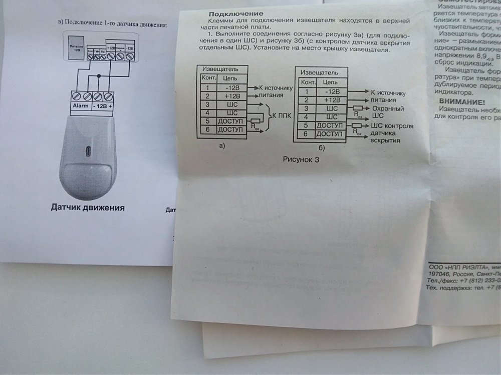

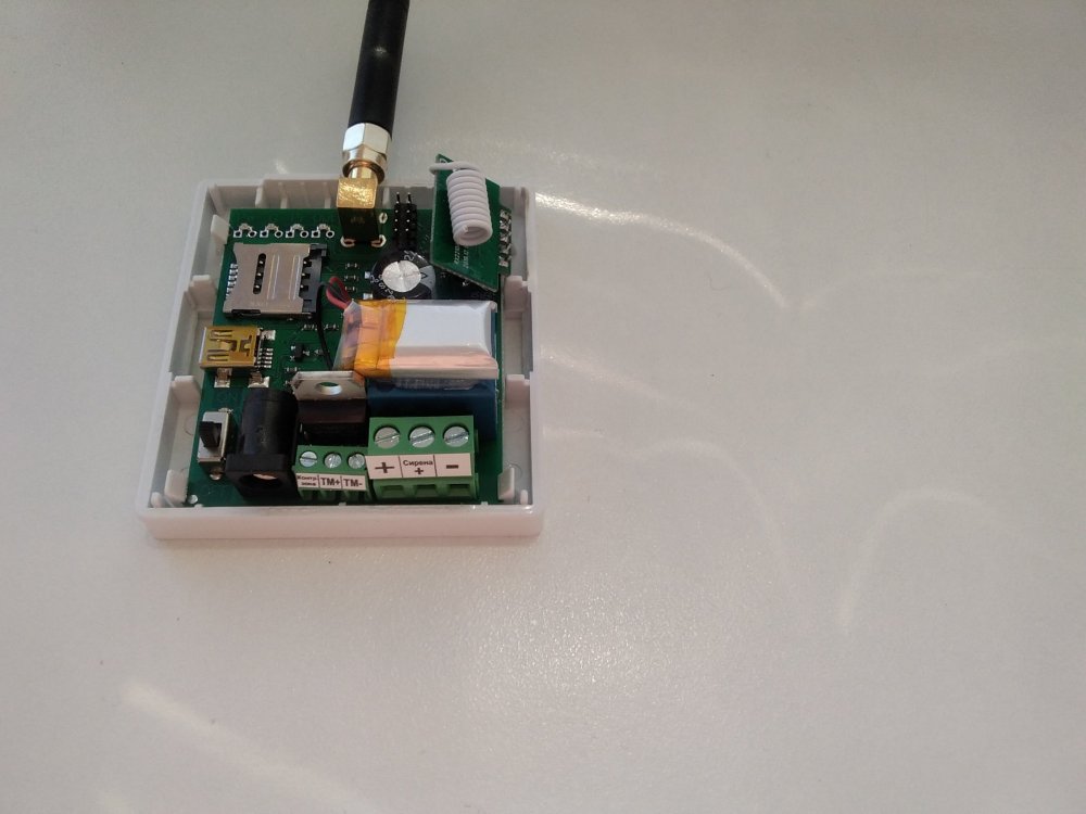

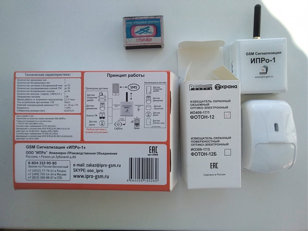

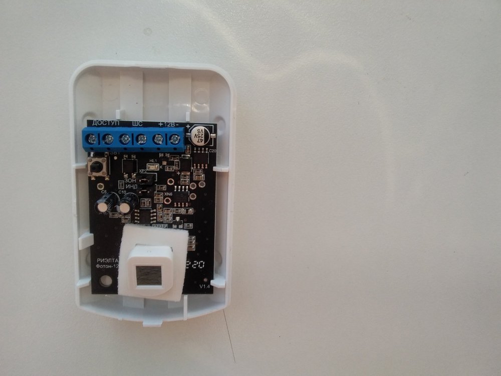

Тестер показал, что контакты "доступ" замкнуты с крышкой и разомкнуты без неё, завязаны на микрокнопку на плате. тут всё ясно. Контакты ШС замкнуты в дежурном режиме и размыкаются на пару секунд при срабатывании. Тут тоже все ясно стало. Круглая микробанка возле клеммной колодки на датчике это я так понял реле с нормально разомкнутыми контактами, подключенное на клеммы ШС.
Эта схема из инструкции к сигналке. Мне надо знать что с чем соединить. На схеме на датчике нарисованы два контакта "Alarm". На моём датчике два контакта "доступ" и два "шс". На средние шс(4) и доступ(5) ставится перемычка. Куда втыкать шс(3) и доступ(6)? Что на "вход", а что на "-" ?
