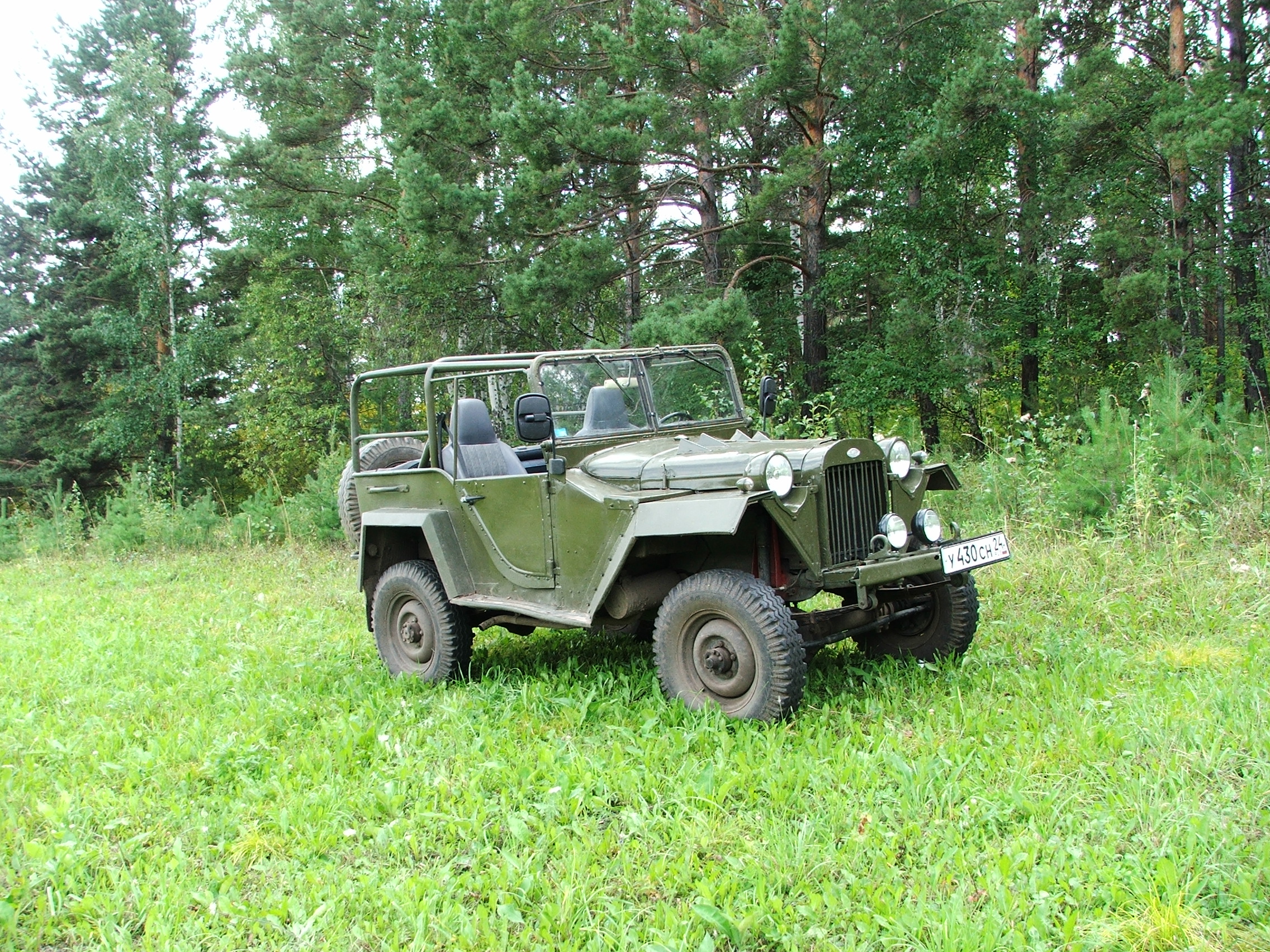

Нашел наконец- то сайт с форумом по 67-му ГАЗону. Тема интересная, т.к. являюсь владельцем 67-го уже 3 года.
Кратенько об агрегате и истории его приобретения.
Три года назад искал какую- нибудь машину для вылазок на природу (грибы, ягоды, иногда охота). Бюджет был ограничен 40 тырами, в итоге выходил либо старый УАЗ, либо 69-й. Луаз не рассматривался по причине дефицитности запчастей, хотя у деда был именно Луаз и об этой машине воспоминания остались только самые хорошие.
УАЗики за эти деньги были сильно неживые и требовали хороших вложений. 69-х посмотрел штук 5, один понравился сильно (внешне- идеально ровный, в него еще поставили кресла от Хонды ЦРВ), но движка был уже практически мертв. В общем решил я брать этот газончик и по мере появления денег его чинить,но тут наткнулся в газете на объявление о продаже 67-го. Машина находилась в 200 км. от Красноярска. Я сильно уважаю ретро- технику (любую, будь то автомобиль или швейная машинка) и перспектива приобрести джип и ретро-автомобиль в одном флаконе сильно впечатлила.
По результатам осмотра: машина была на ходу, но сильно переделанная. Дедуля раньше работал механиком на автобазе, что сильно сказалось на автомобиле: он поддерживал машину в работоспособном состояни, ставя на нее все что было под рукой и можно было так или иначе подогнать "чтобы влезло".
В результате на машине из родного остались лишь коробка, раздатка и кузовщина (правда сильно гнилая, но зашпаклеванная и крашенная кисточкой в ядовито- салатовый цвет). Из обнаруженных переделок:
Мосты УАЗ- колхозник, амортизаторы отсутствуют, двигатель от мотопомпы или САКа (ЗМЗ-320, конструктивно аналогичен двигу 21-й волги с незначительными отличиями и аккуратной латкой на блоке после обрыва шатуна), радиатор от ГАЗ-24, укороченный на несколько регистров, рулевой редуктор от мини- трактора, панель приборов и колесные диски от ГАЗ-69, кастрированный УАЗовский тент и дуги, сиденья от какой- то сельхозтехники, фары от ЗИЛа- Захара. Также были установлены двери, на удивление неплохого качества изготовления. Дед был вторым хозяином машины, до этого Газон работал в колхозе, откуда после списания его отдали деду.
Последние 15 лет машина использовалась как трактор- вспахать, отвезти на прицепе картошку, и.т.д. Однако и цена за машину была весьма умеренная, при этом документы в полном порядке. Год выпуска по документам- 1947. Короче я его взял. 200 км. до Красноярска газон прошел своим ходом, чем сильно удивил. Но в первый выезд в лес я свернул в рулевом редукторе все внутренности без перспективы ремонта. В итоге Газик встал на ремонт на год, начал с редуктора, а потом решил привести машину в нормальное ходовое состояние с приемлемой надежностью.
Идеология ремонта была следующая- восстановить эту машину до оригинала финансово фытащить будет достаточно тяжело, к тому же найти оригинальные запчасти на ретро- технику в Красноярске- это очень большая проблема. Поэтому восстанавливался приближенный к оригинальному внешний вид. Постороить супер- проходимца я тоже не старался.
В итоге за год:
заменено почти все кузовное железо начиная от дверей, установлен рулевой редуктор от УАЗа- буханки с внедрением в конструкцию "травмобезопасного" карданчика от Тойоты, отремонтированы мосты, заменены подшипники в родных раздатке и коробке, минимизированы течи масла из агрегатов, аккумулятор возвращен на штатное место, установлены УАЗовские аморты, панель приборов заменена на панель от ГАЗ-66 и переехала из левого надколенного пространства на место над рулевой колонкой, полностью заменена электрика, машина покрашена в нормальный темно- зеленый цвет, установлены дуги на случай опрокида, и еще очень многое по мелочам. Сиденья временно установлены от микроавтобуса Тойота- Литас.
Кроме того, год назад откапитален двигатель и приобретена узкая зубастая Мишленовская резина. Вот то, что получилось в итоге на фото.

Красивый.

Фоток бы поболе...

Абсолютно правильное решение - при невозможности восстановления "в оригинал", 67-й спасён от гибели с приданием эстетически приятного, не режушего глаз облика.

Вывешиваю фотографии, специально фотосессию машине не делал, поэтому пока отправляю что есть.
Кстати, видел на форуме тему о том как поставить двигатель от 21-й волги на 67-й. Специально для интересующихся отфотографирую подкапотное пространство и вывешу результат после выходных.

А что у тебя за рулевое? Поподробнее можно? :) Машинку сам делал или кто-то? Немного швы сварные режут глаз и некоторые детальки , а вообще,хорош ГАЗон, для себя хватит. Но - нет предела совершенству. :)

Классно !!!! МОЛОДЕЦ , ЗАЧЁТНЫЙ 67 !!!

По сравнению с моим-огонь! ГАЗоны сила! :)
