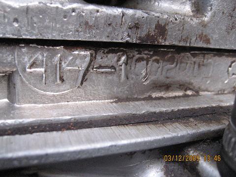

ALEXCHIP 0 Жалоба Опубликовано: 11 декабря 2009 (изменено) У меня стоят "мосты от 21-й" но хозяин предупредил что ГАЗик стал после этого дергатся на первой когда трогаешься, и ничего с этим не поделать, вот время будет займусь проверкой всех причин, ощущение что мощи двс не хватает....... на пониженке все ок. Сцепление поменял, триаловское усиленное поставил, Двигатель стоит 417 раздатка и КПП ГАЗ69 Кстати может кто знает где мне найти характеристи крутящего момента этого ДВС, фото маркировки вложил. И что то не понятное в этой маркировке, зачем 4 изменена на 7? а индекс 100200 вообще не нашел подобного Изменено 11 декабря 2009 пользователем ALEXCHIP Цитата Поделиться сообщением Ссылка на сообщение Поделиться на других сайтах

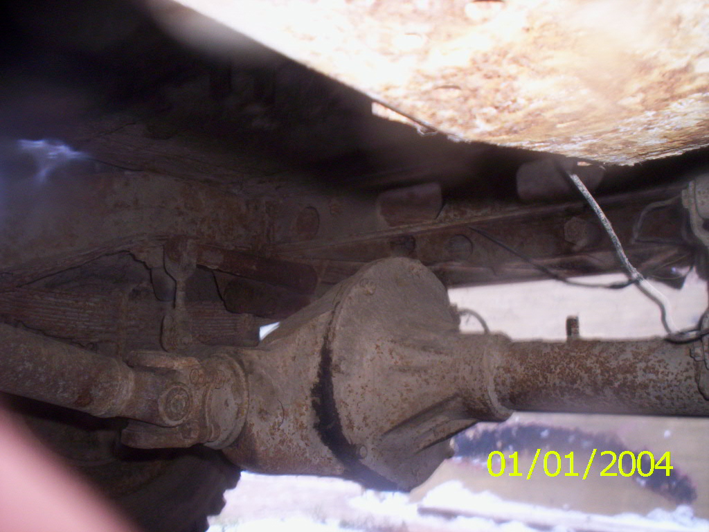

АргоНавт 6 Жалоба Опубликовано: 11 декабря 2009 Гипоидка от 21 вещ ! лет так с пятнадцать назад переделал , раньше с родными мостами проблем хвостовик упорный роликовый подшыпник ломался и был в дефицыте , а по трансмисси с 21 мостами хорошо подходит двигатель 21 и родная раздатка , одна небольшая проблемма у гипоидки хвостовик смещон в низ для переднего моста угол кардана на пределе Цитата Поделиться сообщением Ссылка на сообщение Поделиться на других сайтах
P.I.L.O.T. 2 Жалоба Опубликовано: 11 декабря 2009 Вот вот. Я про этот самый угол и спрашивал- можно хотябы немного редуктор повернуть фланцем кардана на встречу раздатке??? А то, судя по этой фотке, угол действительно предельный. Ещё немного и вилки кардана начнут соприкасаться... Цитата Поделиться сообщением Ссылка на сообщение Поделиться на других сайтах
P.I.L.O.T. 2 Жалоба Опубликовано: 11 декабря 2009 У меня стоят "мосты от 21-й" но хозяин предупредил что ГАЗик стал после этого дергатся на первой когда трогаешься, и ничего с этим не поделать, вот время будет займусь проверкой всех причин, ощущение что мощи двс не хватает....... на пониженке все ок. Сцепление поменял, триаловское усиленное поставил, Двигатель стоит 417 раздатка и КПП ГАЗ69 Кстати может кто знает где мне найти характеристи крутящего момента этого ДВС, фото маркировки вложил. И что то не понятное в этой маркировке, зачем 4 изменена на 7? а индекс 100200 вообще не нашел подобного Интересная маркировка, но про двигатель с индексом 414 я никогда не слышал. 415 есть, 417 тоже..., но 414- это что то новое. Может это просто брак при литье спороли, вот и получилась такая маркировочка. Хотя, может это мотор с какой нибудь передвижной электростанции? Помнится, у нас в садоводстве была такая- прицеп к УАЗику, на нём мотор такого же типа и генератор. Всё закрыто, сделано аккуратно, в комплекте провода, лампы, удлиннители, приборы какие то. У вояк когда то купили, чтобы водокачку запускать, если трансформатор сгорит... Там на блоке никаких крепежей не осталось, в районе ремней приводных? У электростанции прямо к блоку крепился кронштейн, а на нём центробежный регулятор оборотов сидел, приводился ремнём от шкива колнвала. от регулятора к карбюратору тяга шла. Когда станция работает- включил нагрузку в сеть- обороты упали, а регулятор раз- и добавил газку... Не было ничего подобного на двигателе? Цитата Поделиться сообщением Ссылка на сообщение Поделиться на других сайтах
evgta 2 Жалоба Опубликовано: 11 декабря 2009 (изменено) Кстати может кто знает где мне найти характеристи крутящего момента этого ДВС, фото маркировки вложил. И что то не понятное в этой маркировке, зачем 4 изменена на 7? а индекс 100200 вообще не нашел подобного Для умз4178 такие данные Моя ссылка Эти данные вроде как для умз4171 81лс - нетто, 97лс- брутто, 17.3 кгм- нетто. 18,5кгм- брутто А по фланцам кардана желательно что бы ось червяка и ось раздатки были паралельны друг другу, тогда будет наиболее равномерная работа кардана. Изменено 11 декабря 2009 пользователем evgta Цитата Поделиться сообщением Ссылка на сообщение Поделиться на других сайтах

АргоНавт 6 Жалоба Опубликовано: 11 декабря 2009 На счот моста , с задним проблем нет , спередним приходится ловить соосность шкворней , вобще хвостовик можно поставить под углом , вопрос в смазке подшыпников хвостовика , залить больше смазки ? сам не пробовал поставил как должно , газ 24 тоже идут в паре , не рекомендую ставить на родной двигун с уазкиной раздаткой (даже на пониженой если што тащить не тянет ) фотки мостов скину если интересно Цитата Поделиться сообщением Ссылка на сообщение Поделиться на других сайтах

АргоНавт 6 Жалоба Опубликовано: 12 декабря 2009 Здесь угол переднего кардана терпимый , и з за того что задняя точка креп, двигателя переварена ниже (иначе 402 двигун не входил ) Цитата Поделиться сообщением Ссылка на сообщение Поделиться на других сайтах
