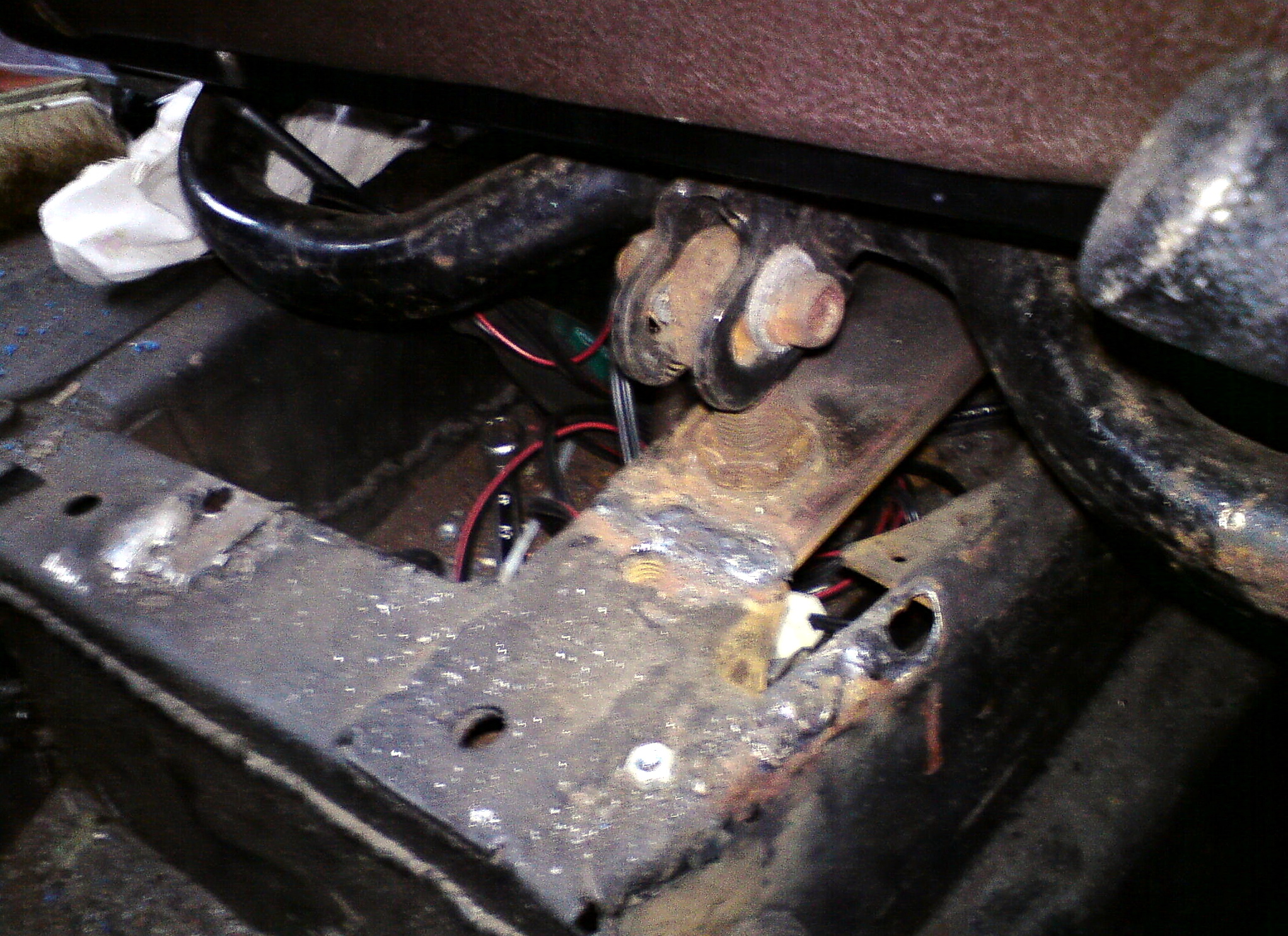

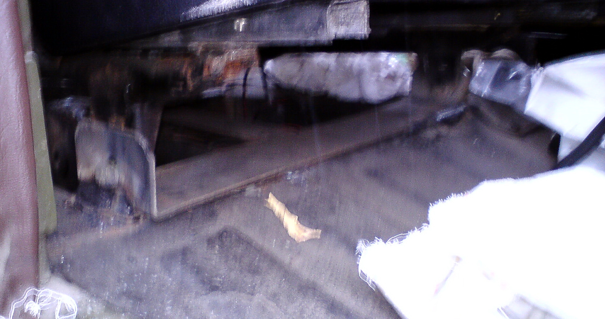

esaul1 1 795 Жалоба Опубликовано: 6 января 2010 Фото выложу позже - вчера замерз в гараже и не вспомнил. Виноват. Я делал так. Старые сиденья срезал вместе с арматурой. Убрал трубу и ее оконечности заподлицо с боковинами. Из железа 4 мм вырубил полосу, согнул ее П-образно под размер заднего крепления сидения. Ширина полосы где-то 100 -120 мм. Просверлил (можно прожечь сваркой) отверстия под боковые болты. Приварил к полу. Потом пустил такую-же полосу от П-образной вперед. Приварил с уже стоящей полосе и к полу. Просверлил отверстие под переднее крепление. Установил сидение от Волги-24. Пассажирское ставил аналогично, только пришлось срезать ма-аленький уголок с крышки раздатки. Чистой работы вышло на 2 дня. П.С. Только аккумулятор у меня стоит под капотом. Хотя и с ним должно получиться. Цитата Поделиться сообщением Ссылка на сообщение Поделиться на других сайтах

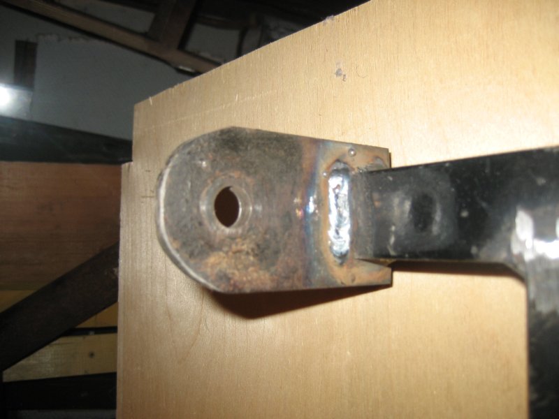

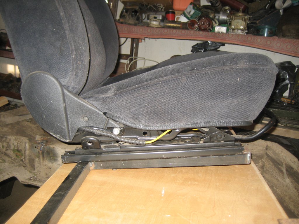

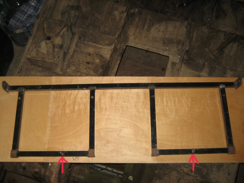

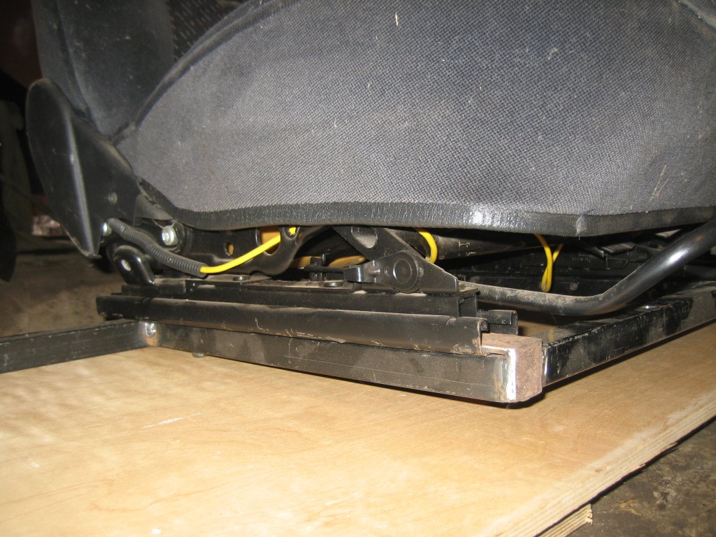

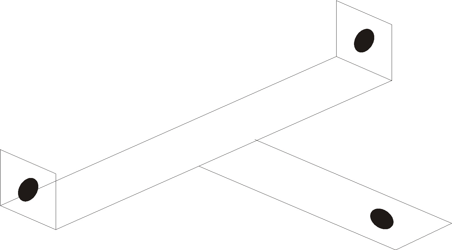

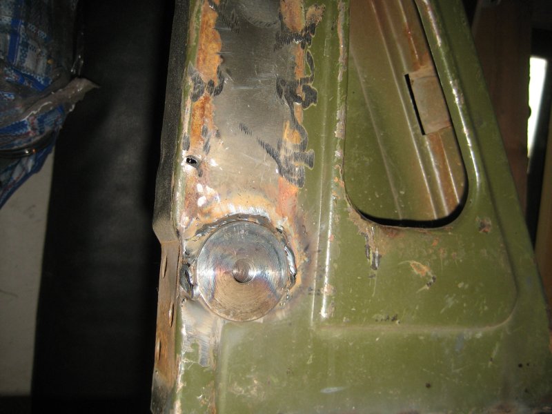

Olegfe 0 Жалоба Опубликовано: 6 января 2010 Сварил каркас из квадрата 20 на 25,торцы каркаса прикручиваются к боковине, а спереди в штатное на кузове,отмечено на фото,будет съемным. Достаточно сдвинуть регулировкой сиденья вперед доступ к нишам, а открутив передние винты и ослабив боковые,каркас с сиденьями опрокидывается назад доступ к аккумулятору. в боковины приварил втулки,отверстие с резьбой Ф12 Так как машина в работе по практичности этой конструкции ничего не скажу, если не хватит жесткости можно переделать все снимается. Сиденья с Опель Вектра В Цитата Поделиться сообщением Ссылка на сообщение Поделиться на других сайтах
Miki 1 0 Жалоба Опубликовано: 6 января 2010 (изменено) Сварил каркас из квадрата 20 на 25,торцы каркаса прикручиваются к боковине, а спереди в штатное на кузове,отмечено на фото,будет съемным. Достаточно сдвинуть регулировкой сиденья вперед доступ к нишам, а открутив передние винты и ослабив боковые,каркас с сиденьями опрокидывается назад доступ к аккумулятору. в боковины приварил втулки,отверстие с резьбой Ф12 Так как машина в работе по практичности этой конструкции ничего не скажу, если не хватит жесткости можно переделать все снимается. Сиденья с Опель Вектра В Привет Трактор.Идея интересная. А почему крепление именно к боковинам, там после срезания трубы остаются какие то отверстия? Изменено 6 января 2010 пользователем Miki 1 Цитата Поделиться сообщением Ссылка на сообщение Поделиться на других сайтах
Olegfe 0 Жалоба Опубликовано: 6 января 2010 Дополнительная жесткость и удобно откидывать,отверстия там есть диаметр не помню. Цитата Поделиться сообщением Ссылка на сообщение Поделиться на других сайтах

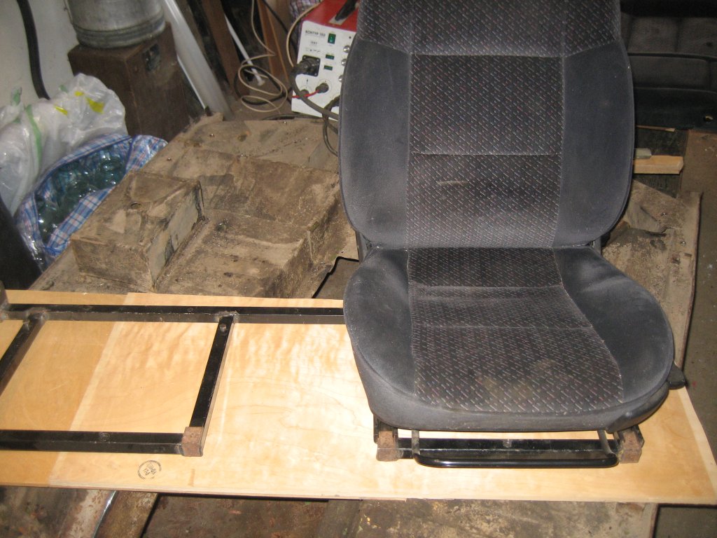

esaul1 1 795 Жалоба Опубликовано: 8 января 2010 Выкладываю фото крепления сидений. За качество прошу не ругать - снимал телефоном. Цитата Поделиться сообщением Ссылка на сообщение Поделиться на других сайтах
Miki 1 0 Жалоба Опубликовано: 9 января 2010 Выкладываю фото крепления сидений. За качество прошу не ругать - снимал телефоном. Спасибо tsaul1, за фотки и идею. Буду принайтовывать свои,результатом поделюсь. Цитата Поделиться сообщением Ссылка на сообщение Поделиться на других сайтах
