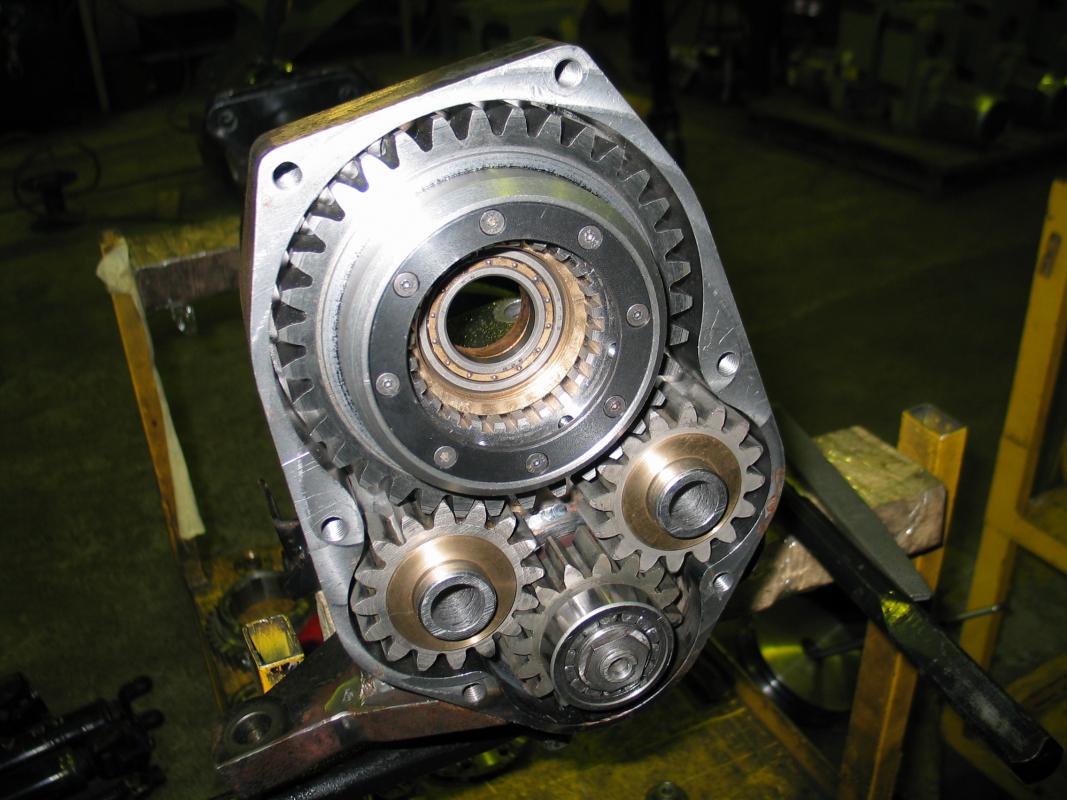

трубогиб 4 214 Жалоба Опубликовано: 20 марта 2012 Пневматический Хаб Цитата Поделиться сообщением Ссылка на сообщение Поделиться на других сайтах
трехосный 75 Жалоба Опубликовано: 20 марта 2012 (изменено) Матрица есть. Ресурс матрицы 200 изделий. Спрошу прямо - сколько может стоить изделие? А редуктор - хоть в сервант ставь! Заглядение! В Саратов не собираешься? Изменено 20 марта 2012 пользователем трехосный Цитата Поделиться сообщением Ссылка на сообщение Поделиться на других сайтах
трубогиб 4 214 Жалоба Опубликовано: 20 марта 2012 Спрошу прямо - сколько может стоить изделие? Клею не я , а знакомые рядом находятся, с меня взяли 20 т р за перед и по 3 за задние крылья. Клеют 1 день. (перед этим неделю бухают) В Саратов хочется, но видимо не получится. Цитата Поделиться сообщением Ссылка на сообщение Поделиться на других сайтах

трубогиб 4 214 Жалоба Опубликовано: 24 марта 2012 (изменено) Что то по ссылке я не нашёл на сайте вездеходов именно такие же порталы как у вас. Еще очень приочень интересует схема подкачки колёс...фото, черетежи, схемы, помогите плз. По этой ссылке моих порталов и не может быть - они ещё не заработали. По поводу подкачки всё видно в посте №9. Но если не понятно на словах могу объяснить: Воздух, через дырочку в полуоси, чудесным образом (посредством шланга) попадает в колесо и появляется искушение (где надо и не надо) стравливать или накачивать тот самый воздух, и так во всех четырех колесах (и заметьте прямо по ходу движения). А управляет этим волшебным процессом специально обученный человек, сидящий на месте водителя посредством трехходового крана фирмы SMC. Да и ещё по поводу вопросов в личке о стоимости проэкта - мы тут с мужиками в бане собирались и зашел разговор о том сколько же денег уходит на наше газоноувлечение. Потому как средствами все распологают разными и задачи перед собой ставят тоже разные, ни о какой сумме мы не договорились, но количество денег уходищее на Газон единогласно охарактеризовали одним ёмким словом - ВСЕ. Изменено 24 марта 2012 пользователем трубогиб 1 Цитата Поделиться сообщением Ссылка на сообщение Поделиться на других сайтах
