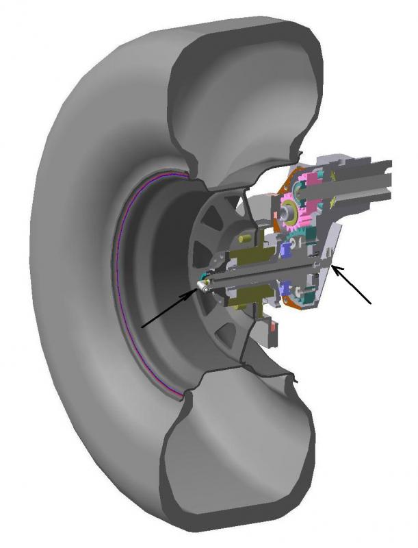

ЕвгенийТ 0 Жалоба Опубликовано: 26 марта 2010 Не удачна на мой взгляд конструкция передней подвески, особенно узлы помеченные на фото, на рычаге очень большая нагрузка и на Pajero-Хюндаях (точно такая же подвеска сзади) очень часто отрывает рычаг от моста, а у тебя и без того слабый узел еще ослаблен болтами аммов. Далее сайлентблоки передние (которые на мосту), надоб побольше раза в три, эти будет часто разбивать. Тяга панара гнутая, это не есть хорошо, в случае дополнительного изгиба (об пенек в лесу), сразу и не заметишь что мост ушел, по моему лучше былоб спереди-сверху выше рулевых тяг. А в целом зачетно выходит. Цитата Поделиться сообщением Ссылка на сообщение Поделиться на других сайтах
трубогиб 4 111 Жалоба Опубликовано: 26 марта 2010 Не удачна на мой взгляд конструкция передней подвески, особенно узлы помеченные на фото, на рычаге очень большая нагрузка и на Pajero-Хюндаях (точно такая же подвеска сзади) очень часто отрывает рычаг от моста, а у тебя и без того слабый узел еще ослаблен болтами аммов. Далее сайлентблоки передние (которые на мосту), надоб побольше раза в три, эти будет часто разбивать. Тяга панара гнутая, это не есть хорошо, в случае дополнительного изгиба (об пенек в лесу), сразу и не заметишь что мост ушел, по моему лучше былоб спереди-сверху выше рулевых тяг. А в целом зачетно выходит. Передняя подвеска от УАЗ 3159 без изменений поэтому втулки менять не буду, а амортизаторы действительно как-то косолапо приделаны. Тяга вроде усиленная – ее пробовать надо Спасибо буду думать. Цитата Поделиться сообщением Ссылка на сообщение Поделиться на других сайтах
ЕвгенийТ 0 Жалоба Опубликовано: 26 марта 2010 (изменено) Во нашол, смотри сам:Галлопер Изменено 26 марта 2010 пользователем ЕвгенийТ Цитата Поделиться сообщением Ссылка на сообщение Поделиться на других сайтах
трубогиб 4 111 Жалоба Опубликовано: 26 марта 2010 Во нашол, смотри сам:Галлопер Да точно усилять надо узел. Цитата Поделиться сообщением Ссылка на сообщение Поделиться на других сайтах

MOHCTPOXOD 0 Жалоба Опубликовано: 5 апреля 2010 (изменено) Привет, КреатиФФчЕГ мегазачОтный. Если не возражаешь попробую дать пару советов. 1) На задней подвеске с этими редуктарами из за смещения оси колёс относительно коренного листа рессоры, рессора начнёт наматываться на мост т.е. будет подвержена S-образному изгибу при разгоне и торможении. Решить эту проблему достаточно просто с помощью тяги "traction bar", выглядит она примерно вот так: 2) На передней подвеске при наезде на препятствие при такой сильной разнице высоты шарнира клюшки к раме и оси колеса, удар в достаточно большой степени приходится в раму через клюшку вместо того чтобы поглощаться упругим элементом (пружиной). Решить эту проблему можно двумя способами а) Установить спереди вместо пружин рессоры, при чём обязательно серьгами назад (ну естественно плюс реактивная тяга против S-образного изгиба) б) Развернуть клюшки как бы наоборот, вот так: http://forum.uazbuka.ru/attachment.php?attachmentid=47487&d=1269497924 (для просмотра изображения возможно прийдётся залогиниться в УАЗбуке). Таким образом кинематический центр переносится перед мостом и подавляющая часть удара поглощается упругим элементом. К сожалению в обоих случаях (а и б) кинематика подвески разсогласуется с кинематикой кардана, но это в принципе не такая большая проблема, нужно просто убедиться в том что шлицевое не будет выскакивать или выниматься при ходе подвески до опасной величины перекрытия. Если не жалко, скинь пожалуйста модели мостов в родном варианте на d.pronin(собачка)mail.ru Заранее спасибо. Кстати, а моделей родных клюшек нет? Изменено 5 апреля 2010 пользователем MOHCTPOXOD Цитата Поделиться сообщением Ссылка на сообщение Поделиться на других сайтах
трубогиб 4 111 Жалоба Опубликовано: 5 апреля 2010 Привет, КреатиФФчЕГ мегазачОтный. Если не возражаешь попробую дать пару советов. 1) На задней подвеске с этими редуктарами из за смещения оси колёс относительно коренного листа рессоры, рессора начнёт наматываться на мост т.е. будет подвержена S-образному изгибу при разгоне и торможении. Решить эту проблему достаточно просто с помощью тяги "traction bar", выглядит она примерно вот так: 2) На передней подвеске при наезде на препятствие при такой сильной разнице высоты шарнира клюшки к раме и оси колеса, удар в достаточно большой степени приходится в раму через клюшку вместо того чтобы поглощаться упругим элементом (пружиной). Решить эту проблему можно двумя способами а) Установить спереди вместо пружин рессоры, при чём обязательно серьгами назад (ну естественно плюс реактивная тяга против S-образного изгиба) б) Развернуть клюшки как бы наоборот, вот так: http://forum.uazbuka.ru/attachment.php?attachmentid=47487&d=1269497924 (для просмотра изображения возможно прийдётся залогиниться в УАЗбуке). Таким образом кинематический центр переносится перед мостом и подавляющая часть удара поглощается упругим элементом. К сожалению в обоих случаях (а и б) кинематика подвески разсогласуется с кинематикой кардана, но это в принципе не такая большая проблема, нужно просто убедиться в том что шлицевое не будет выскакивать или выниматься при ходе подвески до опасной величины перекрытия. Если не жалко, скинь пожалуйста модели мостов в родном варианте на d.pronin(собачка)mail.ru Заранее спасибо. Кстати, а моделей родных клюшек нет? Толково. Спасибо. Пружины на рессоры спереди менять не буду а с остальным буду разбираться. Цитата Поделиться сообщением Ссылка на сообщение Поделиться на других сайтах
