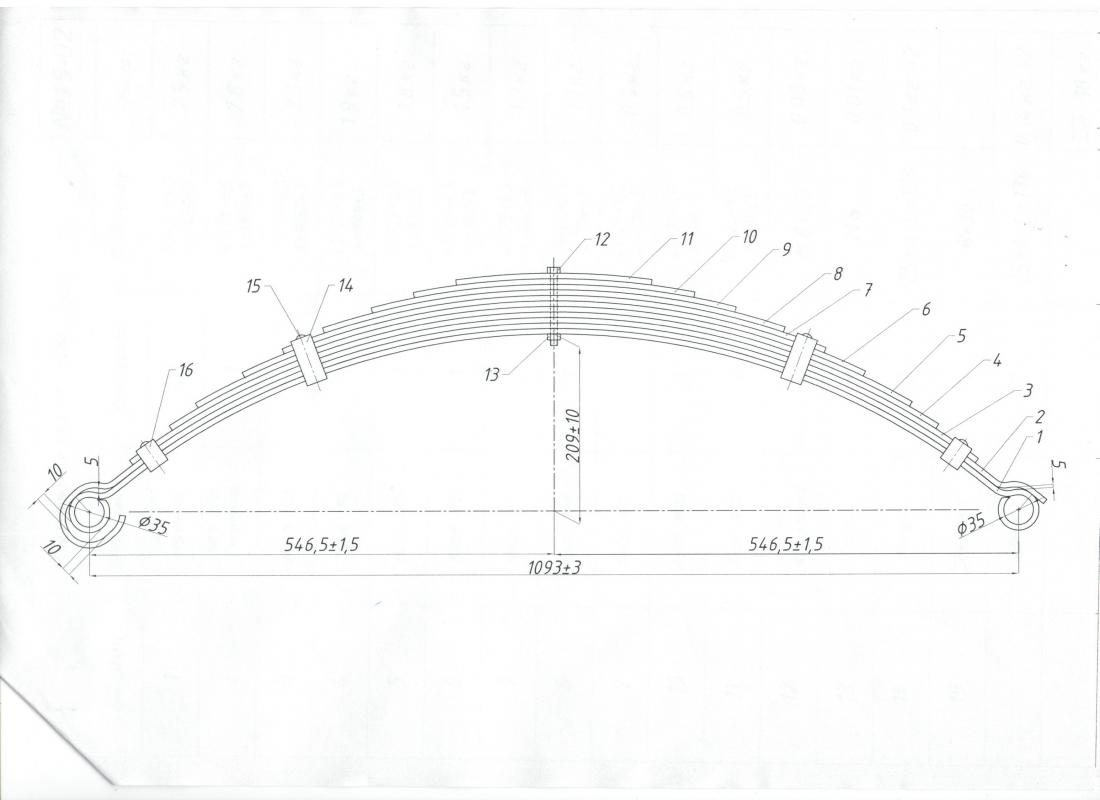

Отправлено 21 Апрель 2011 - 10:49
Свой кузов я протыкал пальцем, поэтому и делал чертежи, чтобы переварить сгнившие элементы. Количество гнилья на моем кузове можно определить по количеству чертежей.
Палец серьги рессоры
