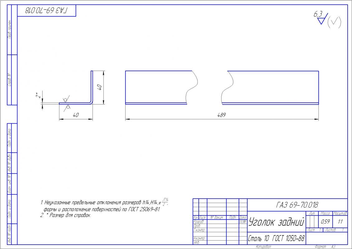

трубогиб 4 265 Жалоба Опубликовано: 22 сентября 2010 Уголок пола задний правый Цитата Поделиться сообщением Ссылка на сообщение Поделиться на других сайтах
