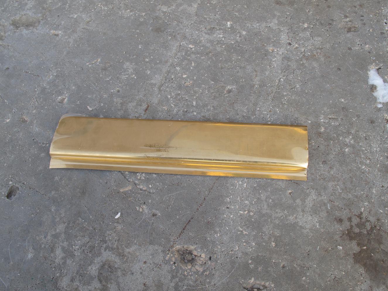

1707 463 Жалоба Опубликовано: 29 января 2012 (изменено) С наступлением морозов стали возникать мысли о сохранении тепла под капотом. Сам капот проклеел утеплителем с отражающем покрытием. Картер закрыт алюминиевым листом. Оставались открытыми жабры.Делать по дедовски, пропускать по очередно как шнурок ленту,типа тонкого линолеума или релина, не хотелось. Вспомнил, что после ремонта дома остались обрезки сайдинга, от подвесного наборного потолка Изменено 29 января 2012 пользователем 1707 Цитата Поделиться сообщением Ссылка на сообщение Поделиться на других сайтах
1707 463 Жалоба Опубликовано: 29 января 2012 Вы яснилось, что эта штука( сайдинг) очень даже хорошо изнутри ложится на жабры. Вот , что получилось. Дешево и вид приличный. Цитата Поделиться сообщением Ссылка на сообщение Поделиться на других сайтах
