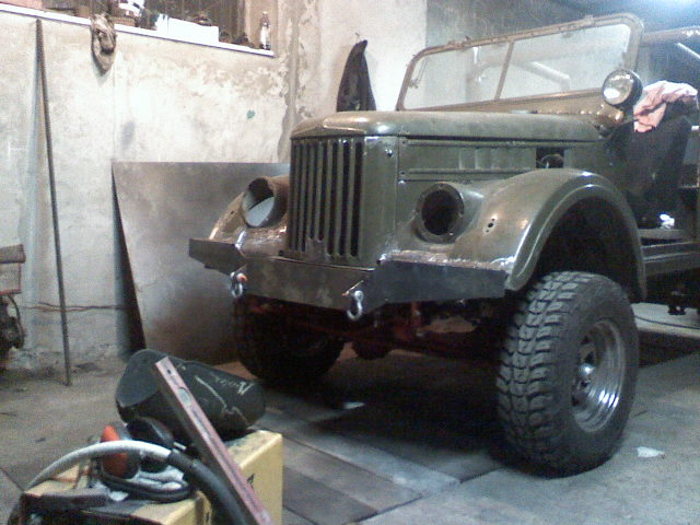

max76 0 Жалоба Опубликовано: 27 августа 2012 Смотрится хорошо, а как крепил? Тоже хочу от 469 или буханки не знаю какой лутше подойдёт, чтобы при установке не заморачиваться. Смотрится хорошо, а как крепил? Тоже хочу от 469 или буханки не знаю какой лутше подойдёт, чтобы при установке не заморачиваться. он подходит практически без доработок. Я делал два надреза болгаркой, немного геометрию менял и потом снова заваривал. Зачистил и покрасил. Все получилось нормально. Фото не очень. делал на телефон. Цитата Поделиться сообщением Ссылка на сообщение Поделиться на других сайтах
