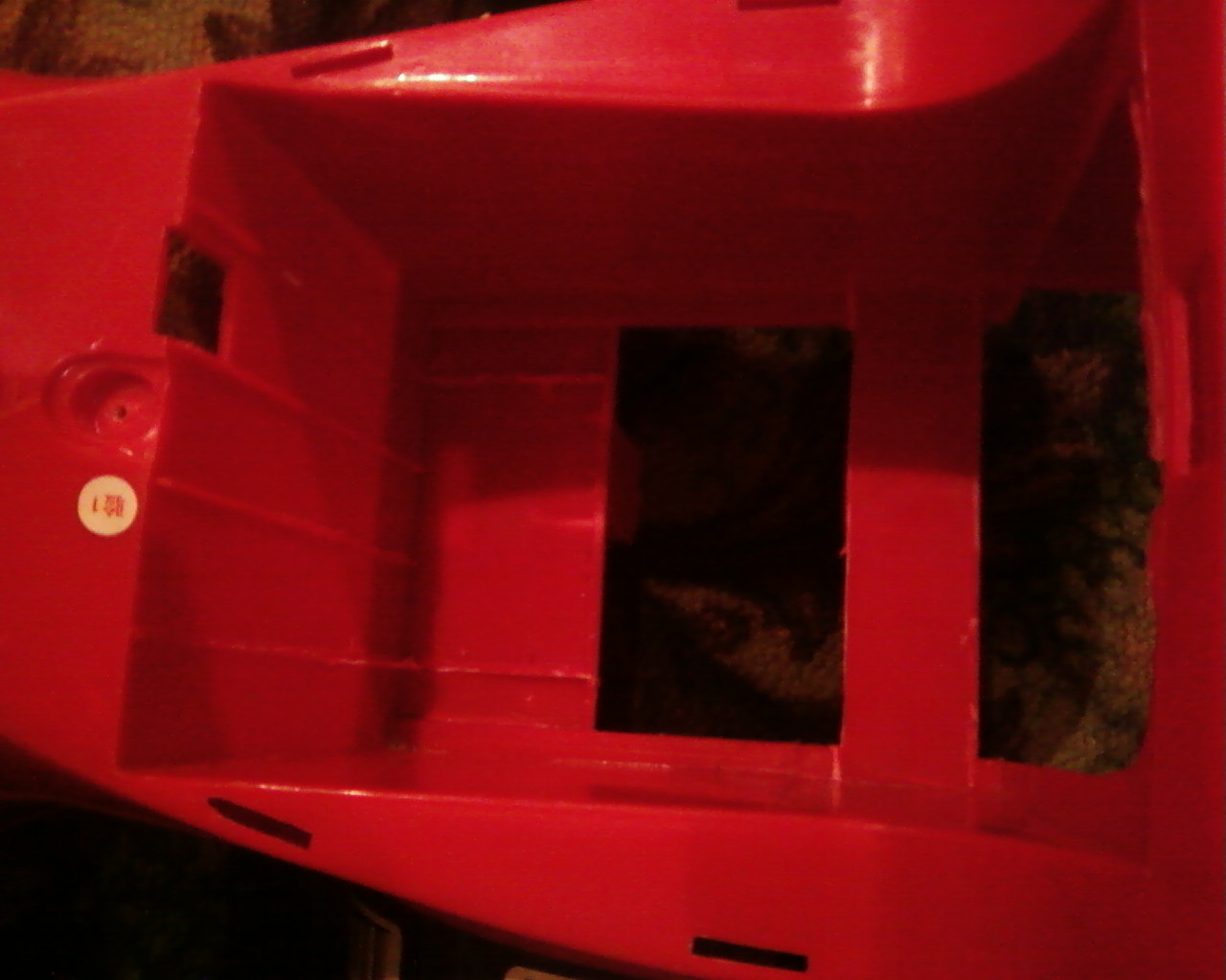

Открываем
Много места, только убрать перегородки. Несколько взмахов ножем, и.
Пропала жесткость донышка отсека.

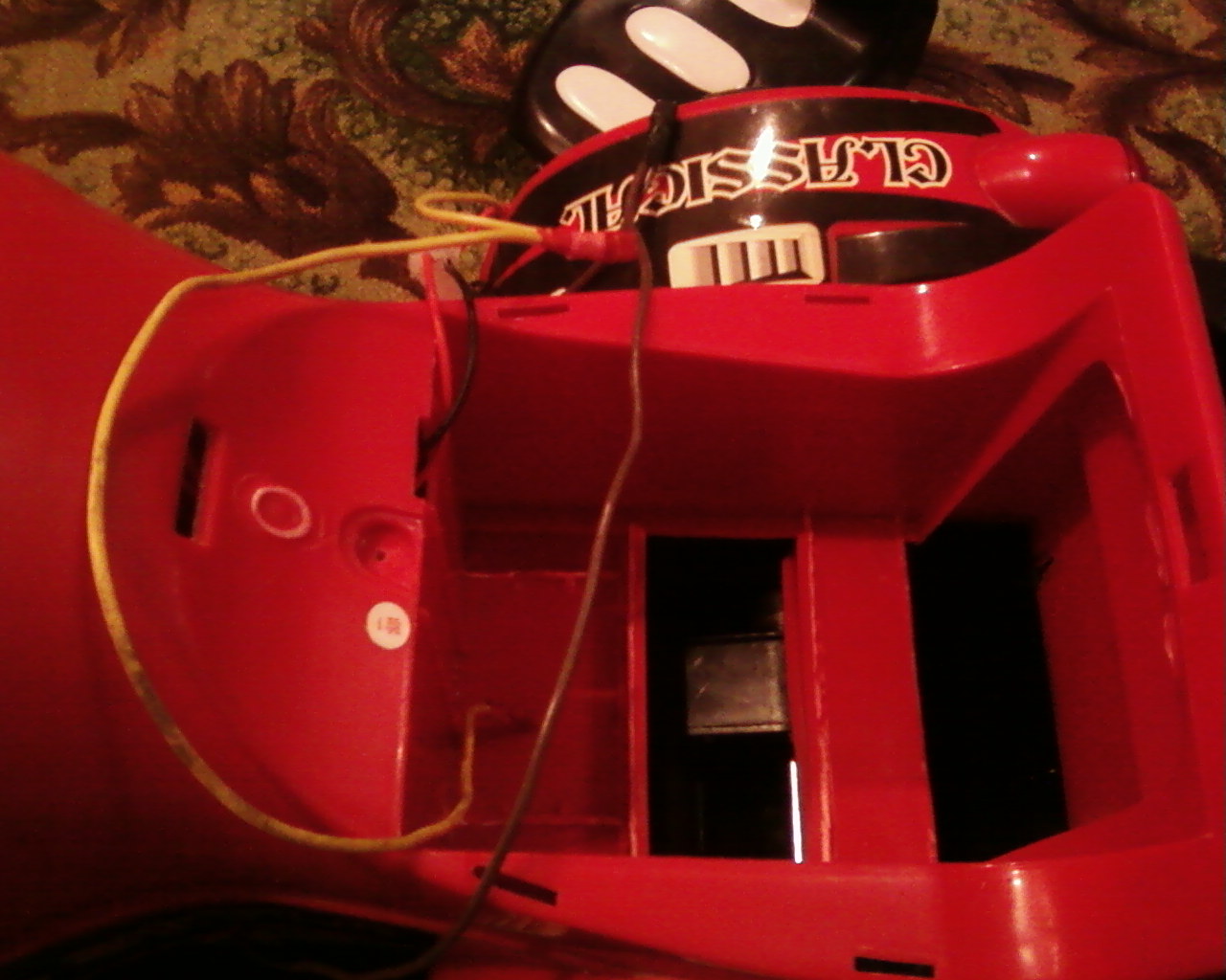

Разветвились провода.

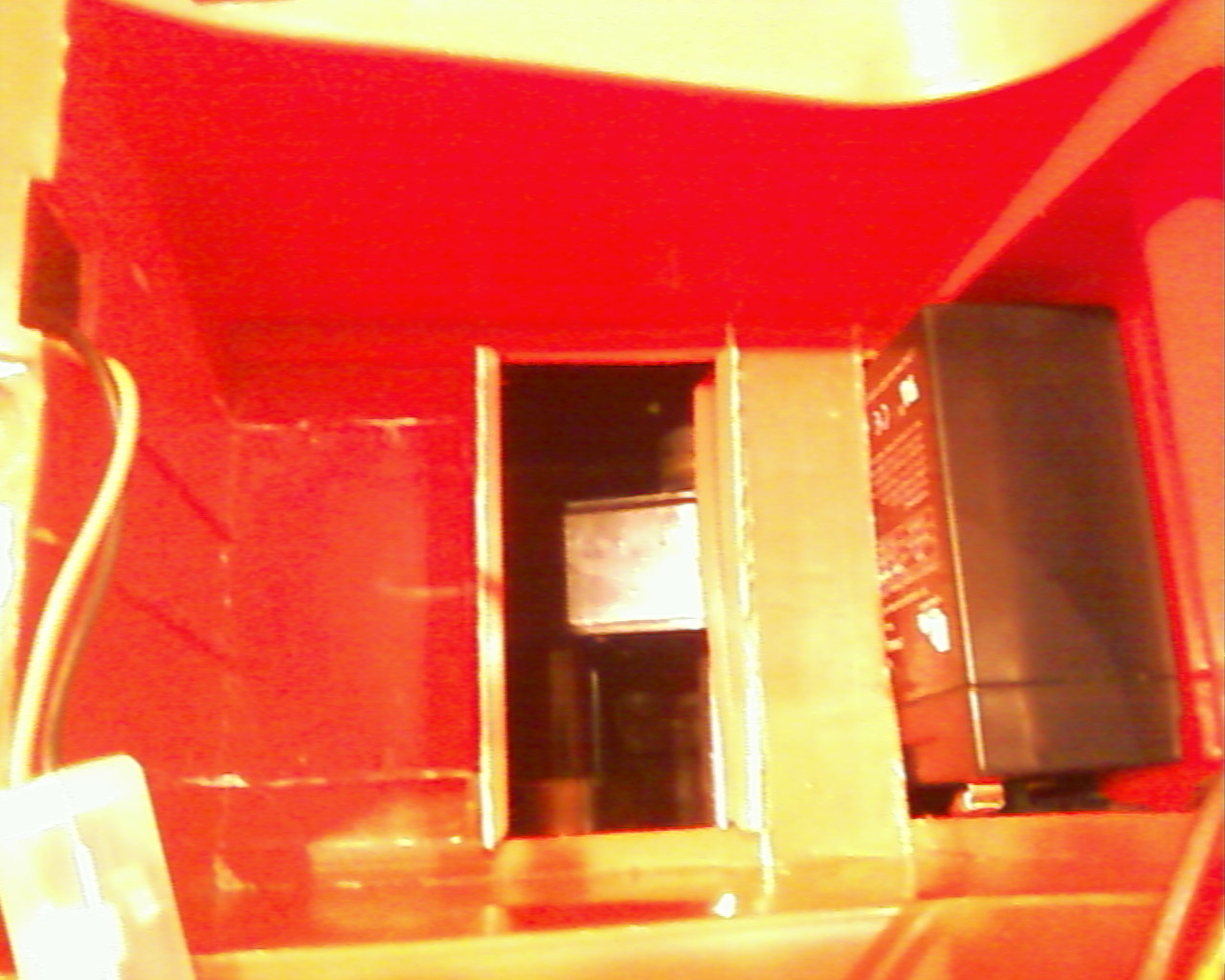

Старую батарейку выкинуть жалко. Запихнем ее подальше, она совсем маленькая.
А теперь батарейка побольше.
И еще одна.
А вот и комплектик который так славно вписался.
Итого 6V 28 AH

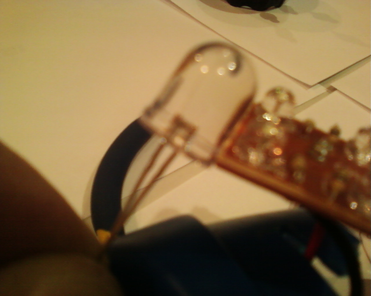

В фаре стояла какая то унылая лампочка, вечера еще темные, а погулять после работы охота.
Отражатель от диодного фонарика, и родной.
Сверлим фрезой 44мм, штатный отражатель, рассверливаем отверстия под диоды в оражателе от фонарика с 3мм до 10мм.
Так как подресоривания вовсе нет, склеиваем детали, толстым толстым слоем, нет не шоколада, а термоклеем.
С лицевой стороны очень симпатично.
Вот то что было в фонарике и что будет в фаре. Конечно размер может и не иметь значения, дело в Люменах (lm), но в данном случае их будет больше.
Диоды то же на клей.
Вид с лицевой стороны.
Незатейливая схема с двумя последовательными цепями, и резисторами. Резисторы к светодиодам обязательны, иначе не подгнать напряжение и не задать ток.
Почти КСЕНОН!
ЗЫ Текущий пробег на одной зарядке, 3,7 км. 6,5 вольт.
