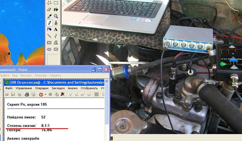

autovaler 3 Жалоба Опубликовано: 15 апреля 2011 (изменено) НЕ нашел описания практических экспериментов на эту тему. Тут немного в тему Изменено 15 апреля 2011 пользователем autovaler Цитата Поделиться сообщением Ссылка на сообщение Поделиться на других сайтах

Радист 1 Жалоба Опубликовано: 26 апреля 2011 Тут немного в тему фактически что и хотел узнать Цитата Поделиться сообщением Ссылка на сообщение Поделиться на других сайтах
SASHASHILL 102 Жалоба Опубликовано: 26 апреля 2011 У меня стоит М21, как с этим двигателем перейти на 92-ой,подскажите плиз просто фрезеруеш головку до толщины 94мм и усё ! или другую поставь ! Цитата Поделиться сообщением Ссылка на сообщение Поделиться на других сайтах
СлаваЛи 2 Жалоба Опубликовано: 26 апреля 2011 (изменено) Тут немного в тему т.е. степень сжатия с фрезерованной головкой как у классических жигулей под 93 бензин! или я ошибаюсь? Изменено 26 апреля 2011 пользователем СлаваЛи Цитата Поделиться сообщением Ссылка на сообщение Поделиться на других сайтах
Радист 1 Жалоба Опубликовано: 26 апреля 2011 как у поездивших порядка 30-40 тыщкм жигулей что есть хорошо для данного чуда автопрома Цитата Поделиться сообщением Ссылка на сообщение Поделиться на других сайтах
