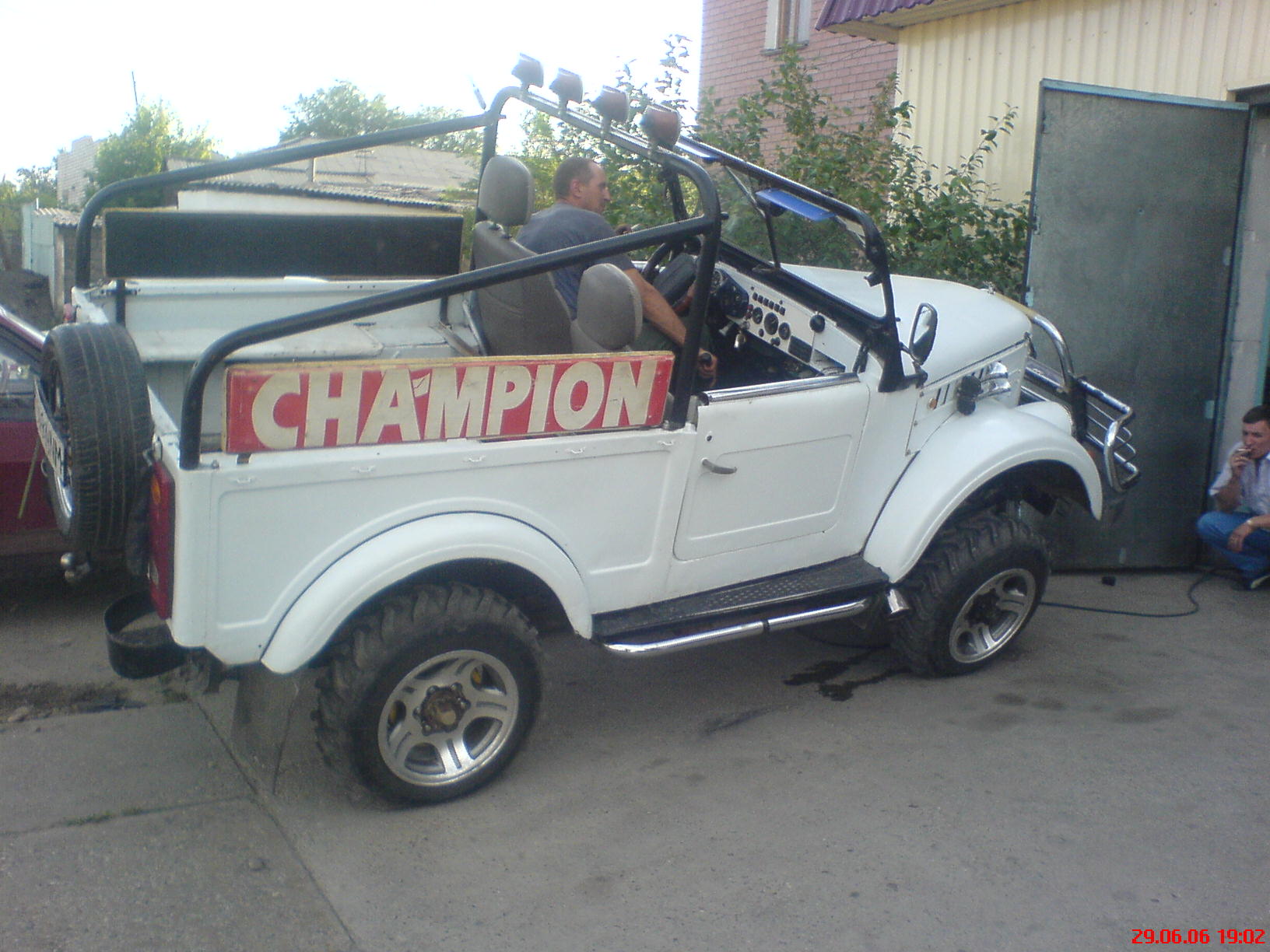

hantakres 0 Жалоба Опубликовано: 16 июня 2011 Вот можешь посмотреть. http://www.gaz69.ru/ipb/index.php?app=gallery&module=user&user=2013&do=view_album&album=16326 Плюсы Стекла с подъемниками. Можно поставить электрические. Но проблемно с запчастями, по крайней мере на Сахалине. Особенно форточки Цитата Поделиться сообщением Ссылка на сообщение Поделиться на других сайтах
ХАБ 158 Жалоба Опубликовано: 17 июня 2011 . Можно поставить электрические. Аналогичный кузов и у меня. Ремзаводовский колхоз. Но,весьма утилитарная машина получилась. Вопрос. Собираюсь электростеклоподъемники ставить .Думаю,девяточные. Есть информация,какие еще можно вкрячить, шоб меньше возни? Цитата Поделиться сообщением Ссылка на сообщение Поделиться на других сайтах
