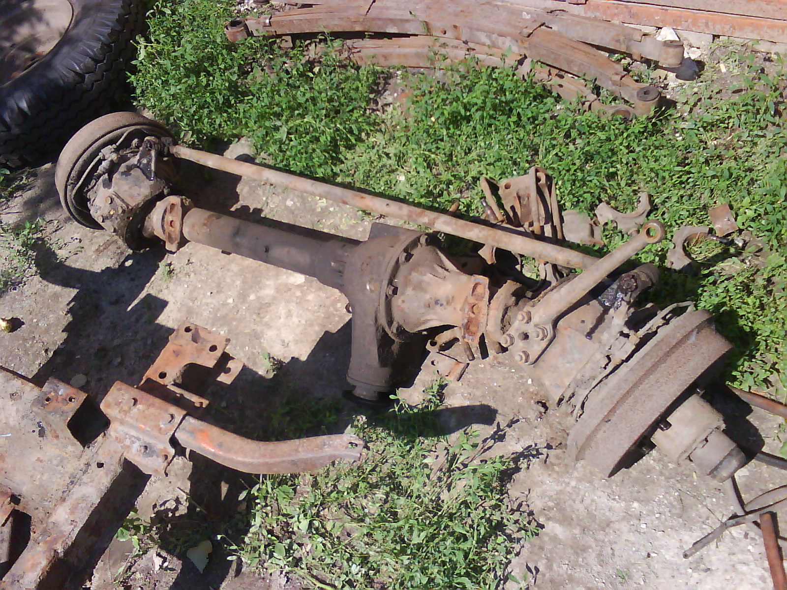

andrey@ 3 Жалоба Опубликовано: 2 июля 2011 Подскажите что ето за мосты. Цитата Поделиться сообщением Ссылка на сообщение Поделиться на других сайтах
Renegat 287 Жалоба Опубликовано: 2 июля 2011 Мосты от УАЗ-469Б и УАЗ-469 Цитата Поделиться сообщением Ссылка на сообщение Поделиться на других сайтах
