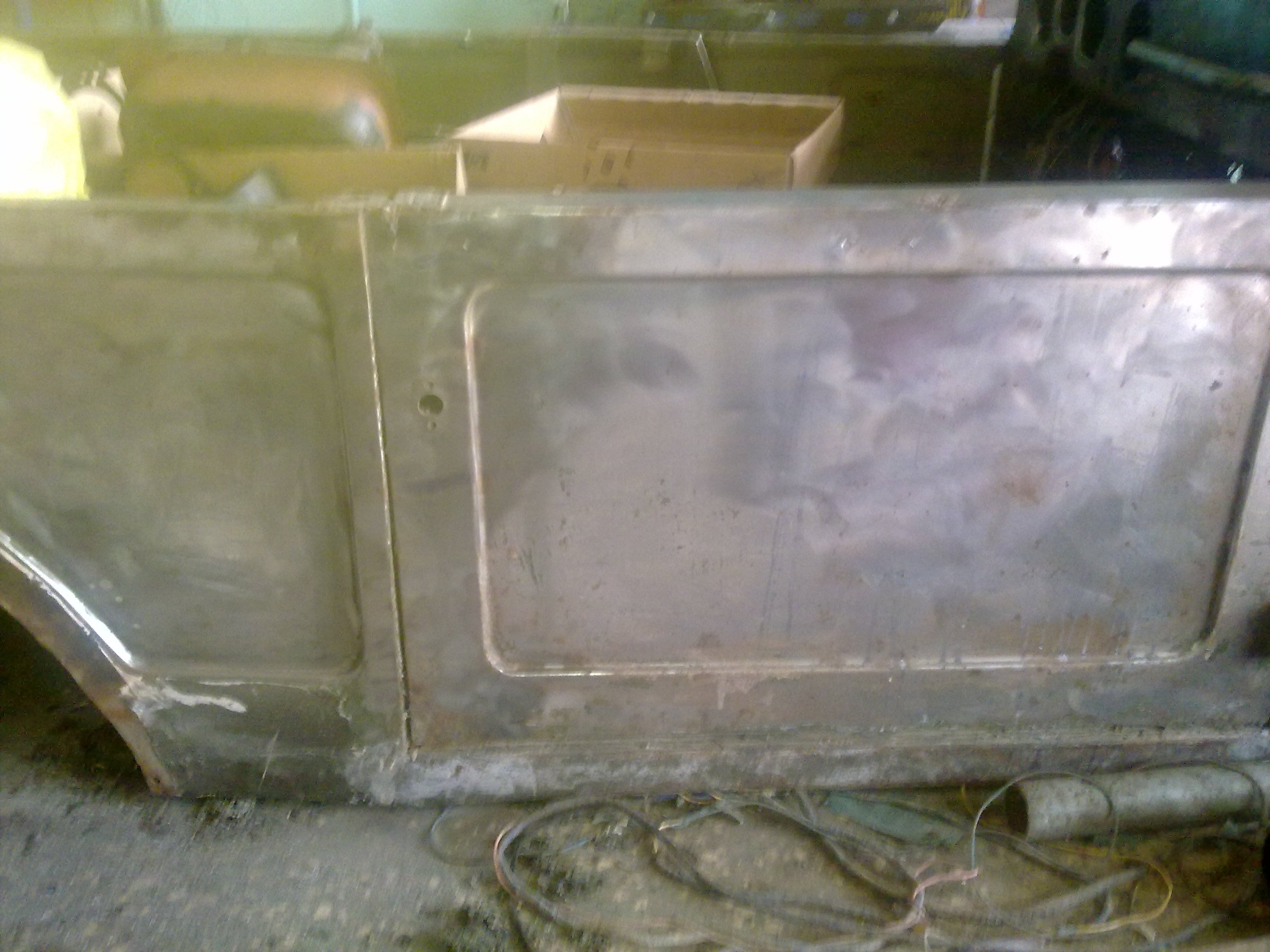

AndreyAntonov 0 Жалоба Опубликовано: 4 июля 2011 Сегодня закончилась наружняя зачистка кузова. Руки отваливаются. В некоторых местах кузов сильно мят, слой шпатлевки достигал 1 см. Шлифмашина+металл.щетка не есть самое эффективное средство, но за неимением другого, пришлось довольствоваться малым. Под вечер привезли здоровую болгарку, 1800 Вт, диаметр не помню... Спустя минуты 2 работы руки отказались подчиняться хозяину и ушли отдыхать. С таким числом оборотов и вибрацией суставы ноют бешено. Обнаружилось 2 места сквозной коррозии... Но, если верить хозяину, кузов красили лет 10 назад, тогда же и клали шпатлю на эти места. Тобишь за это время дырки остались в первозданном виде. Завтра будут фоты Металл крыши с ввареной рамкой. Кому надо - забирайте быстрее. Мешается. Есть также раздатка 69. За состояние ничего сказать не могу, отдавалась при покупке в нагрузку. Цитата Поделиться сообщением Ссылка на сообщение Поделиться на других сайтах
