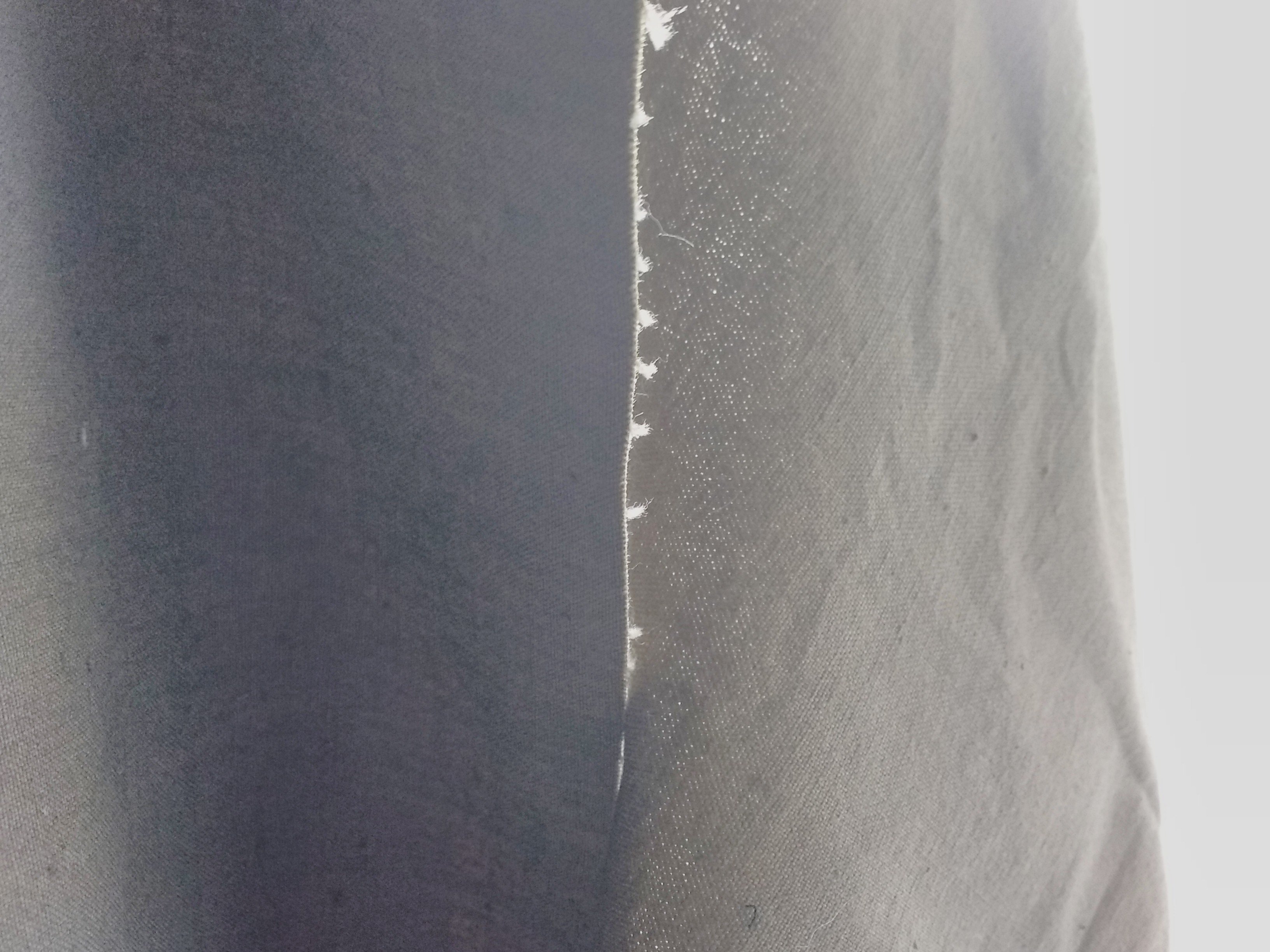

Саша Вии 786 Жалоба Опубликовано: 28 июня 2020 (изменено) 5 часов назад, алекса сказал: знаю, что не все изделия, тогда были сшиты из подобающего материала Не могли они быть щиты из подобающего материала ,ибо Егорьевская фабрика ,платочной ткани(основы ) нужной плотности давно уже не выпускает. Для производства дублированной ткани нужна одинарная палаточная ткань плотностью около 360 г/м , а в продаже сейчас максимально возможная плотность 280г/м . Соответственно никто более плотную ткань ,несколько рулонов ,выпускать не возьмётся. Отсюда и дрянное качество выпущенных тентов. Все остальное враньё . Изменено 28 июня 2020 пользователем Саша Вии 2 Цитата Поделиться сообщением Ссылка на сообщение Поделиться на других сайтах
Саша Вии 786 Жалоба Опубликовано: 28 июня 2020 Два отреза ткани. Справа современный , светиться насквозь плотностью 280г/м , слева советский образец нужной платочной ткани, не просвечивает на свет абсолютно плотность 360г/м. 1 Цитата Поделиться сообщением Ссылка на сообщение Поделиться на других сайтах

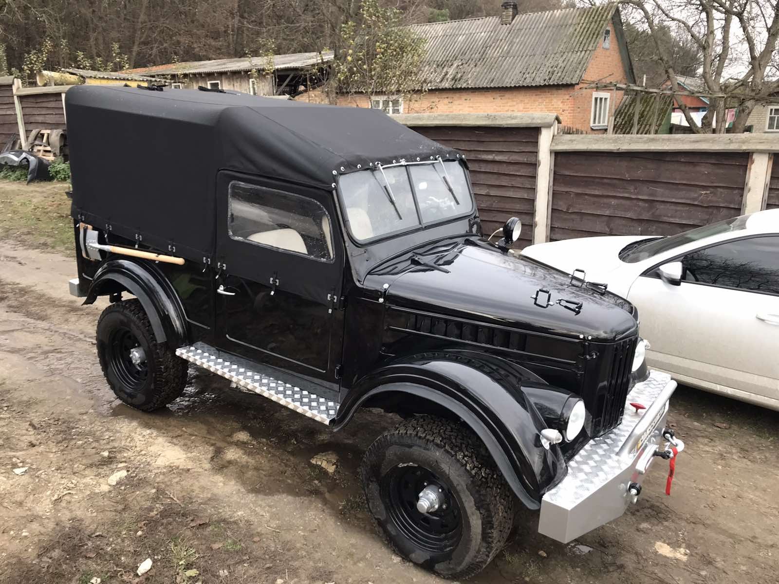

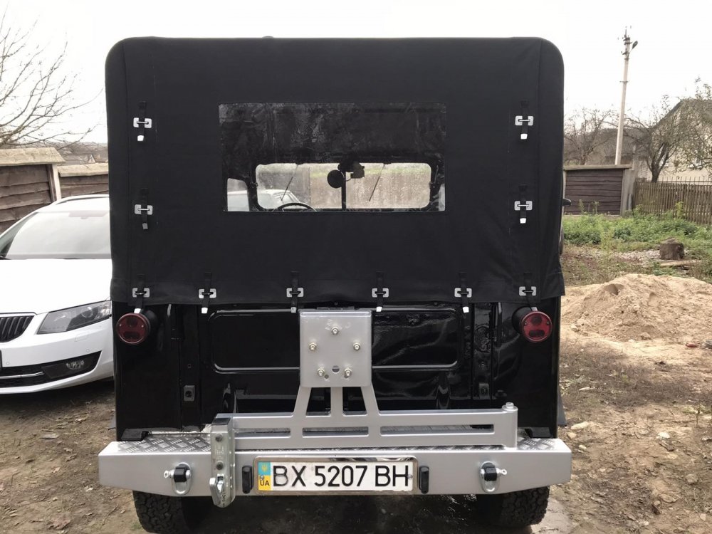

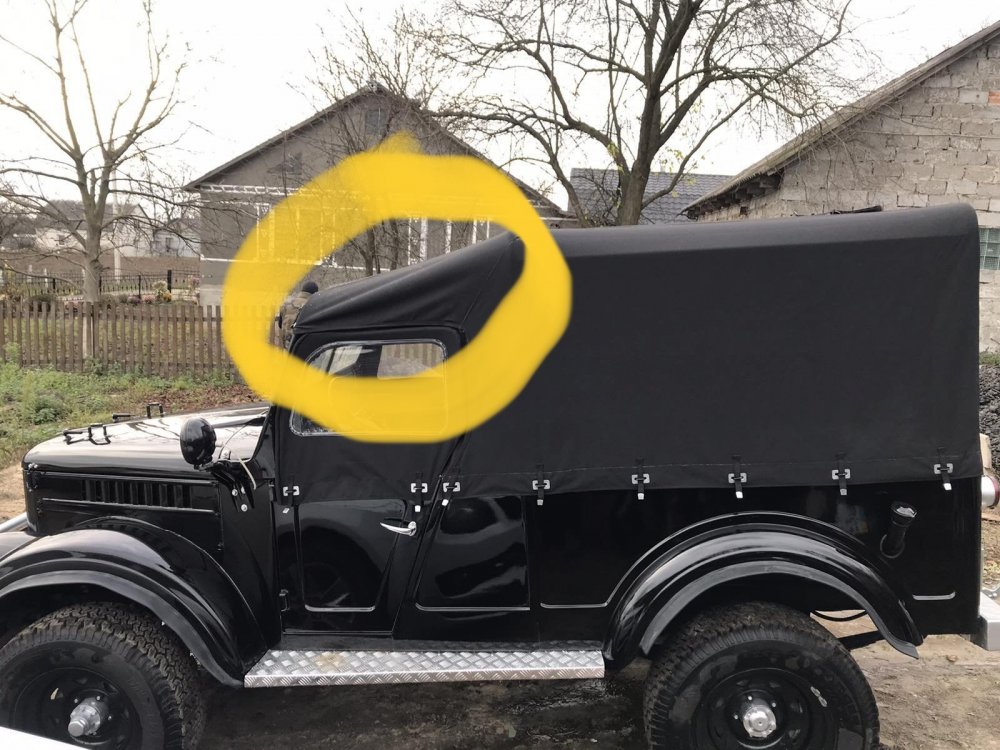

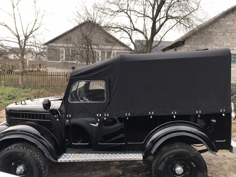

Valera69 215 Жалоба Опубликовано: 21 ноября 2020 Свеженького в тему подкину,носите обновочку.дуги тента не стандарт,подняты и длиннее. 4 Цитата Поделиться сообщением Ссылка на сообщение Поделиться на других сайтах

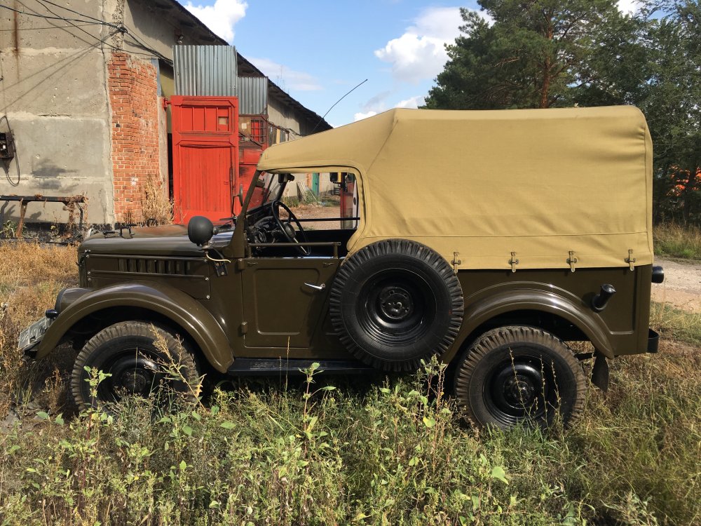

МММ 9 499 Жалоба Опубликовано: 21 ноября 2020 Это натянули коряво или крой косячный? на трубогибовском такого нет Цитата Поделиться сообщением Ссылка на сообщение Поделиться на других сайтах
E_Gor 210 Жалоба Опубликовано: 21 ноября 2020 1 час назад, МММ сказал: Это натянули коряво или крой косячный? на трубогибовском такого нет Справедливости ради, на зеленом складки тоже есть. У задней дуги. Не будем придираться, Валера ж сказал, что дуги нестандартные. Имеют право быть и косячки. Цитата Поделиться сообщением Ссылка на сообщение Поделиться на других сайтах
МММ 9 499 Жалоба Опубликовано: 21 ноября 2020 1 час назад, E_Gor сказал: Справедливости ради, на зеленом складки тоже есть. У задней дуги. Не будем придираться, Валера ж сказал, что дуги нестандартные. Имеют право быть и косячки. Вообще не придираюсь. Увидел - спросил. На зеленом - задние дуги «провалились» в направляющие. 1 Цитата Поделиться сообщением Ссылка на сообщение Поделиться на других сайтах
