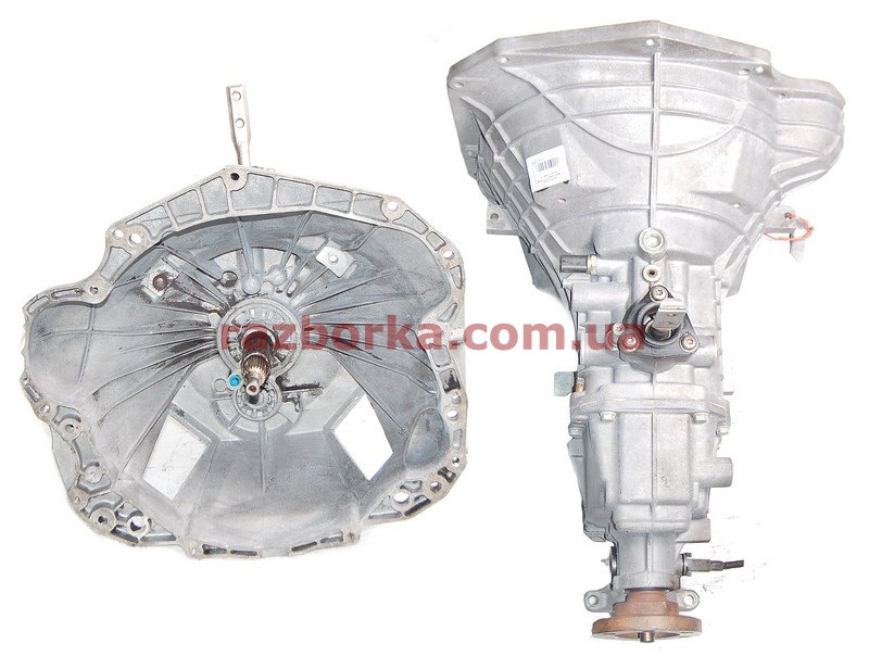

pan 2 Жалоба Опубликовано: 1 сентября 2011 (изменено) Соратники! Рою уже 3 дня по форуму, но пока ничего не нашел. Хочется не трогая раздатки, поставить 5 ступку. Люди ставят кпп от форд на волгу,http://www.drive2.ru/cars/gaz/31/3110/sochilev/journal/4062246863888455553 по ссылке — с длинным хвостовиком. Но есть кпп и короткие. Если у кого-нибудь есть опыт, или уже делали, то дайте пожалуйста ссылку, может какую другую КПП, слышал, ставят от ОДЫ, не слабовата ли? Заранее благодарен за любую информацию. Изменено 1 сентября 2011 пользователем pan Цитата Поделиться сообщением Ссылка на сообщение Поделиться на других сайтах

pan 2 Жалоба Опубликовано: 3 сентября 2011 Потому и тему завел, что не хочется на грабли наступать, если кого знаете, скажите, я им в личку напишу. Мне кажется вопрос то интересный. Вот еще нарыл : мерс 300 Цитата Поделиться сообщением Ссылка на сообщение Поделиться на других сайтах
Федот68 4 307 Жалоба Опубликовано: 3 сентября 2011 Потому и тему завел, что не хочется на грабли наступать, если кого знаете, скажите, я им в личку напишу. Мне кажется вопрос то интересный. Вот еще нарыл : мерс 300 А вот это - уже вкуснее. Потому , что колокол съёмный. Есть реальная возможность с Волгомотором срастить. З.Ы. А чем китаечетырёхступка не устроила??? При известном старании ( тщательная балансировка коленвала с маховиком, вывешенные поршни с шатунами) - и 21 мотор вполне крутится. ( при 4000 и даже 4500 не разваливается) . так что пятая и не очень нужна получается.... Цитата Поделиться сообщением Ссылка на сообщение Поделиться на других сайтах

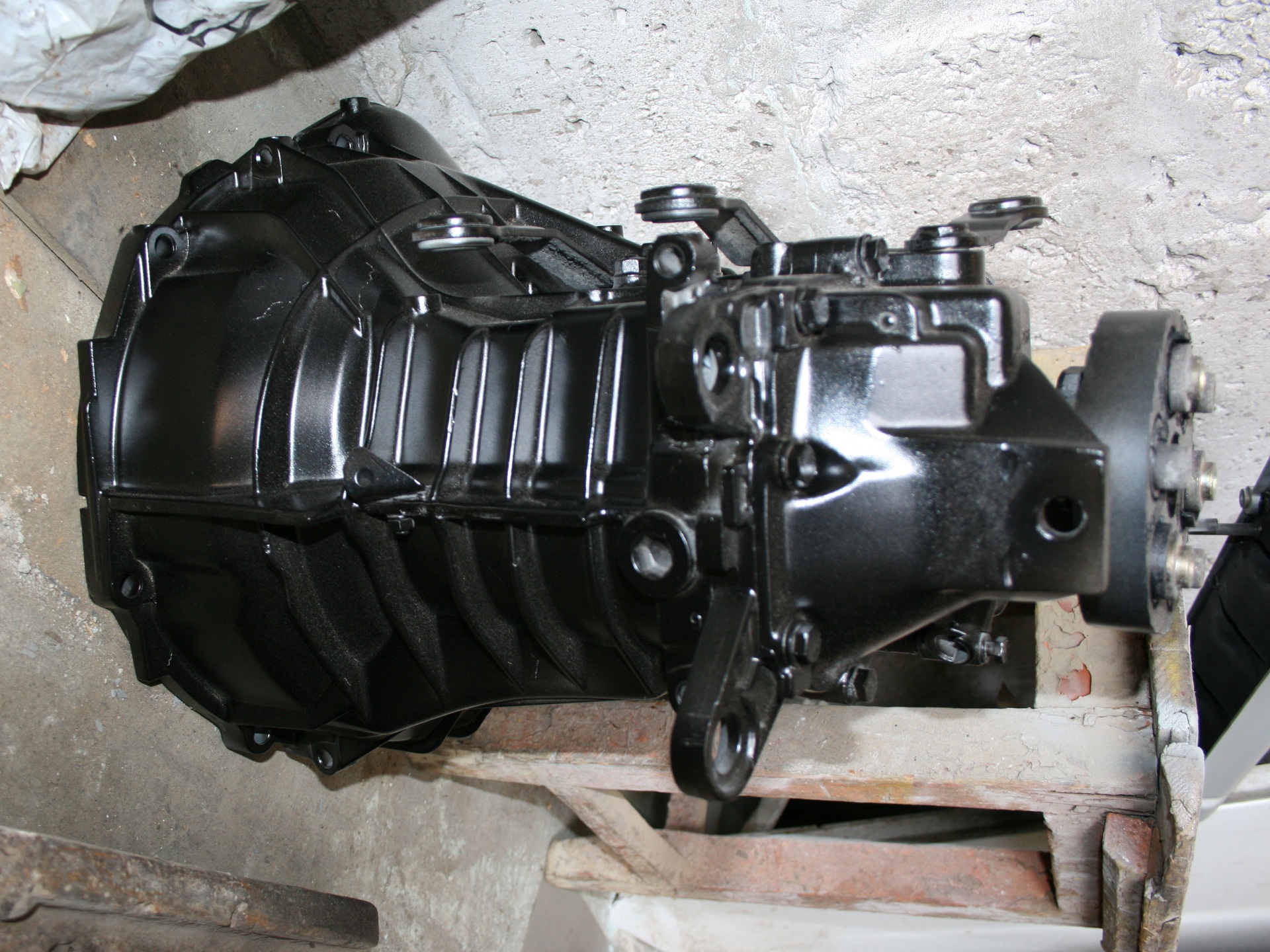

v-biruko 814 Жалоба Опубликовано: 3 сентября 2011 а может сразу и дизель пежовский от форда скорпио? на авто.ру скорп 2.5 дизель висит за 18тыр. думаю себе взять, жду когда цена упадет. а когда упадет, то на уазбуке колокол волговский продают от этого мотора я его возьму и коробку АДС. и будет мне счастье! Цитата Поделиться сообщением Ссылка на сообщение Поделиться на других сайтах
Мидхатыч 14 Жалоба Опубликовано: 3 сентября 2011 (изменено) Потому и тему завел, что не хочется на грабли наступать, если кого знаете, скажите, я им в личку напишу. Мне кажется вопрос то интересный. Вот еще нарыл : мерс 300 Интересная коробка,подскажи как искать в инете инфу про нее. Вернее как ее правильно назвать? Изменено 3 сентября 2011 пользователем Мидхатыч Цитата Поделиться сообщением Ссылка на сообщение Поделиться на других сайтах
pan 2 Жалоба Опубликовано: 3 сентября 2011 Нашел здесь:http://www.ebay.de/sch/Antrieb-Motor-Getriebe-/63318/i.html?Hersteller%252FAnbieter=Mercedes%252DBenz&_catref=1&_dmpt=DE_Autoteile&_fln=1&_ssov=1&_trksid=p3286.c0.m282&Produktgruppe=Schaltgetriebe Сейчас ссылка не открывается. видно продали. мерс назывался 300SE или 300Sl Цитата Поделиться сообщением Ссылка на сообщение Поделиться на других сайтах
pan 2 Жалоба Опубликовано: 3 сентября 2011 Что за коробка АДС? Цитата Поделиться сообщением Ссылка на сообщение Поделиться на других сайтах
v-biruko 814 Жалоба Опубликовано: 3 сентября 2011 коробас от адс это агрегат на 9см длинше 4ст полносинхры уаз коробки . кста лежит у нас в магазе за 25 тыр 5-ти ст . Цитата Поделиться сообщением Ссылка на сообщение Поделиться на других сайтах
Федот68 4 307 Жалоба Опубликовано: 4 сентября 2011 коробас от адс это агрегат на 9см длинше 4ст полносинхры уаз коробки . кста лежит у нас в магазе за 25 тыр 5-ти ст . http://www.avtodetal.com/index.php?section=130 А в каком лабазе по 25??? У Дубова - по тридцатке лично видел - лежат... Цитата Поделиться сообщением Ссылка на сообщение Поделиться на других сайтах
v-biruko 814 Жалоба Опубликовано: 4 сентября 2011 http://www.avtodetal...php?section=130 А в каком лабазе по 25??? У Дубова - по тридцатке лично видел - лежат... в двухэтажном зелоном в "державе" вроде как была. давно лежит Цитата Поделиться сообщением Ссылка на сообщение Поделиться на других сайтах
