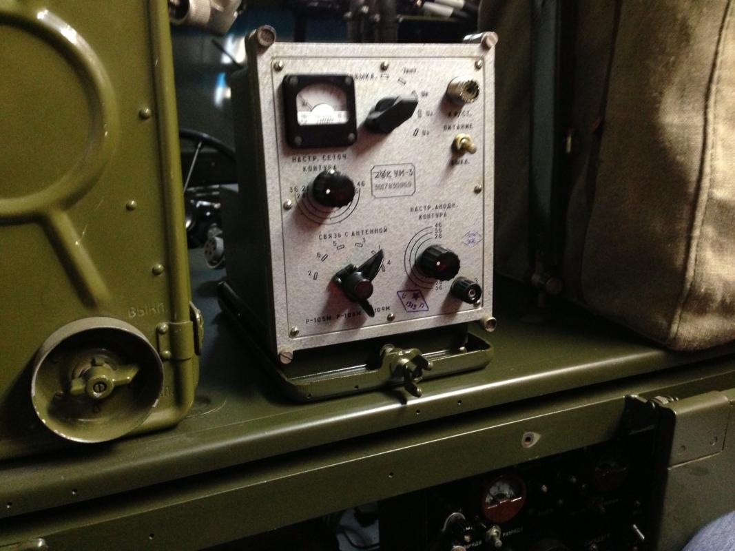

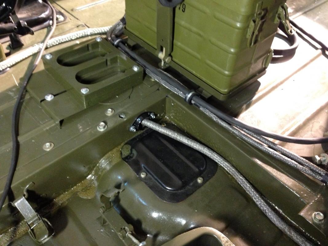

CARS 1 665 Жалоба Опубликовано: 20 апреля 2013 (изменено) В пятницу получил супер дифицитную деталь ответный элемент крепления салазок УМ-3. У меня были только салазки которые к столу крепятся а пришла ответная часть та что устанавливается на самом УМ-3. Обнаружилась интересная вещь салазки к столу крепятся всего тремя болтами, хотя в самой рамке отверстий 4. Примерив я понял, почему так сделано, четвертый винт не закрутить. Да на фото в виде этажерки это салазки для Р-125. Там два УМ-3 поэтому двух этажные. Наконец прикрутил РР-23, ждал пока сделают пластинки для его крепления, за одно подошла обойма уплотнительная от PSSerge, встала как родная. Изменено 20 апреля 2013 пользователем CARS Цитата Поделиться сообщением Ссылка на сообщение Поделиться на других сайтах
