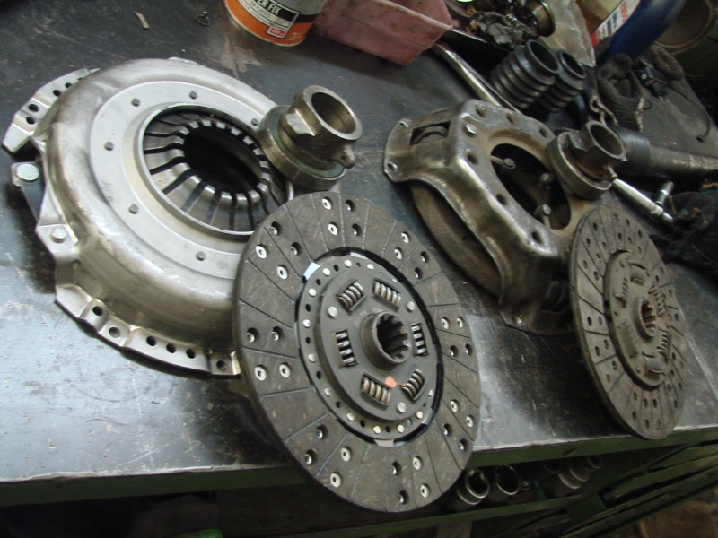

Здравствуйте.Кто ставил себе сцепление LUK 625 2339 09 ? Как ощущения? Где по быстрому можно купить?

Поставил себе лепестковое сцепление LUK на 451 мотор и в первую же покатушку вышел конфуз-после 10ти минутного буксования в грязевой жиже у меня неожиданно пропало сцепление.Сначала подумал,что срезало шлицы на диске или сгорел диск.Все оказалось намного проще.При нажатом сцеплении,под лепестки попали маленькие камешки.А когда я сцепление отжал,оно осталось в нажатом положении (все находились в положении лепестка 3 на фото).Вот теперь я что то очкую ездить по грязи на этом сцеплении.Не хочу после каждой лужи снимать КПП и корзину и выколупывать камешки из под лепестков.

На фото - типичное коробление лепестков от перегрева. Что случается при работе лепестков по приклиневшему выжимному подшипнику.
Именно потому и ратую за корзину с "пятаком" на лепестках - подобного перекоса на ней не происходит.

Это не перекос лепестков от перегрева.Это перекос лепестков от попадания под них камешков разного диаметра.Лечиться путем отжима каждого лепестка и промыванием струей воды.По городу ездить на таком сцеплении можно.А вот в грязь лезть -не следует.
