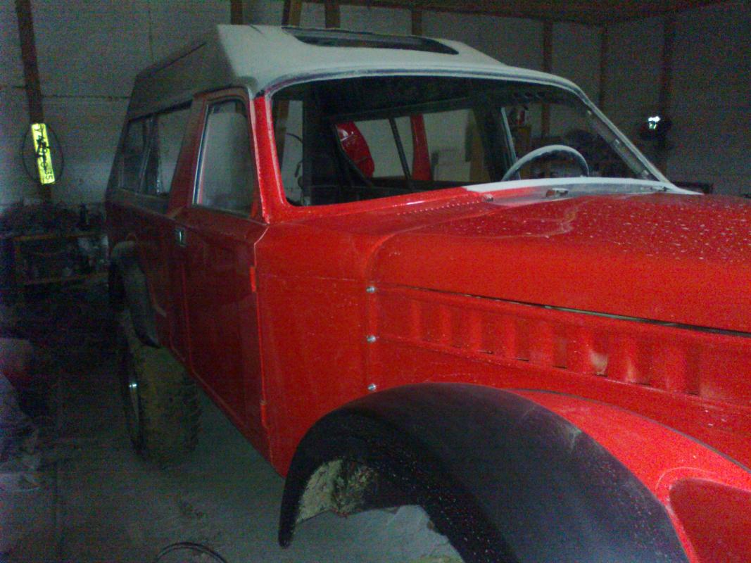

Прикольный аппарат получается,по поводу цвета согласен -только не красный,чёрный тоже как то ...Моё первое впечатление от очертаний кузова -катафалк на базе Кадиллака (Евгений,не обижайся),а если в чёрный цвет ещё покрасить -ну полная ассоциация.
КОГДА ПОСМОТРЕЛ НА СВОЁ ДЕТИЩЕ СО СТОРОНЫ АССОЦИАЦИЯ БЫЛА ТАКОЙ ЖЕ ЧЁРНЫЙ ЦВЕТ ОТПАЛ СРАЗУ НУ А КРАСНЫЙ ВЫБРАЛ ОСОЗНАНО ПРОШЛЫЙ ГОД ЕЗДИЛ В ЛОО ВИДЕЛ ПЛЯЖНЫЙ ДЖИП ГАЗ69 КРАСНЫЙ ЗАПАЛ НА НЕГО

Отправлено 05 Март 2012 - 12:49
Купил газ 69 72г рама гнилая . Купил раму от удлинённого 469 поставил колхозные мосты двигатель24 к п 5ступку волговскую родную раздатку С кузовом решил под заморочится за основу взял переднюю часть днища от уаз469 на её установил переднюю часть кузова волги31029 то есть рамка лобового стекла дверные проёмы моторный щит пороги заднюю часть кузова решил сделать самодельную из профильных труб с применением оригинальных панелей от газ69 дверки оригинальные волговские спрямленные самодельными пенками передний капот расширен на 15 сантиметров сответственно расширена и решётка радиатора в связи с тем что приобрести холоднокатаный метал весьма проблематично пришлось использовать все прямые панели от разных доноров ну вот пока и все

Тогда крась в Бордо а сверху в светлосветлокрасный
хороший проект! удачи в постройке! На первой фотке когда увидел, почему-то сразу его представил твою машину как экспедиционник матовым светло серым цветом..
К стати не плохой вариант! Сейчас на половину в грунте стоит в сером, действительно смотрится не плох,буду думать спасибо.

Интересная задумка.
Только по цвету скажу: не черный и не красный это точно.- черный как катафалк, красный как пожарка.
Посмотри цвета серебро, белые или другие светлые но не броские. Мне так кажется, смотри сам.

Интересный проект, с удовольствием наблюдаю. Цвет тоже не нравится.

Работы немерено переделал - молодца.
По окраске предлагаю следующий вариант - :derisive:

Задумка порадовала! Сам не допер бы!Была идея сиграть цветом когда хотел делать газ-22. Тогда остановился на варианте.низ темно серый верх светлосерый и все это металик. С серым играть легче ( оттенков как и карасного много) и гайцы на двуцветность не давят. когда Победу на тех осмотр пригнал Вот гаец заморочилдся.... Ну не писать же двуцветная светоло- светло, темно -темно бежевая.....Так бежевой по паспорту и осталась. Фото в альбоме.
