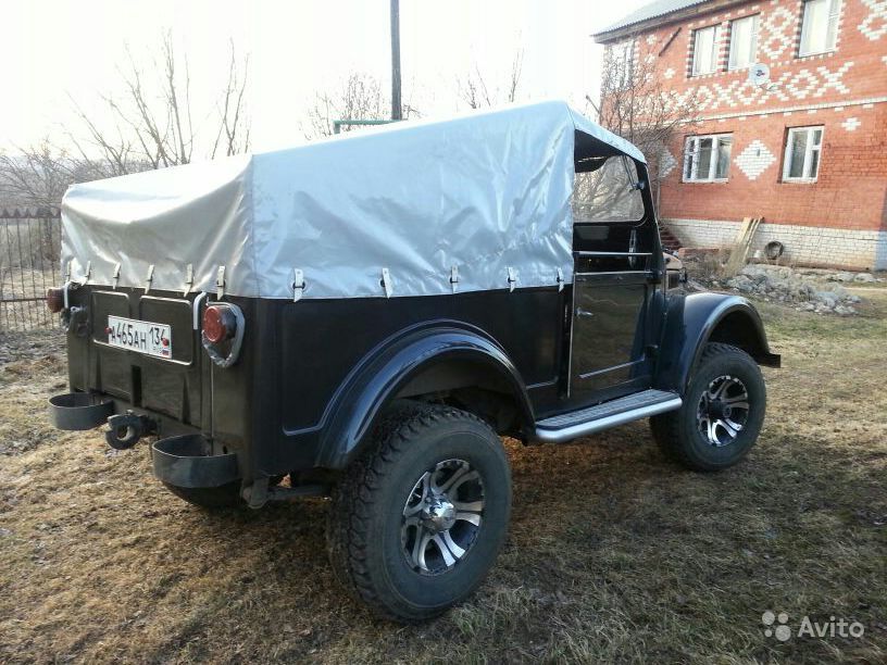

Ridank 79 Жалоба Опубликовано: 30 ноября 2015 Мужики, ищу Газик. Вот смотрел такой вариант. Так как смотреть куда не знаю, просмотрел все. Хозяин говорит что новый кузов. По виду состояние кузова и рамы - отличное. Таблички под капотом нет, но хозяин говорит что соответствующие пометки поставлены в гаи. Что скажете? Вид, куда еще смотреть, сколько можно отдать за него? Цитата Поделиться сообщением Ссылка на сообщение Поделиться на других сайтах
джон на 69 1 099 Жалоба Опубликовано: 30 ноября 2015 Мужики, ищу Газик. Вот смотрел такой вариант. Так как смотреть куда не знаю, просмотрел все. Хозяин говорит что новый кузов. По виду состояние кузова и рамы - отличное. Таблички под капотом нет, но хозяин говорит что соответствующие пометки поставлены в гаи. Что скажете? Вид, куда еще смотреть, сколько можно отдать за него? Смотреть сначала надо в документы, кто хозяин жив ли он, далее номера кузова и двигателя должны совпадать с теми что в бумагах. Если все б.н. то могут бытб проблеммы с переоформлением. Если все окей то внешне авто приличное. Обратить внимание надо на поперечину к которой крепятся задние рессоры. Цитата Поделиться сообщением Ссылка на сообщение Поделиться на других сайтах
Ridank 79 Жалоба Опубликовано: 30 ноября 2015 Смотреть сначала надо в документы, кто хозяин жив ли он, далее номера кузова и двигателя должны совпадать с теми что в бумагах. Если все б.н. то могут бытб проблеммы с переоформлением. Если все окей то внешне авто приличное. Обратить внимание надо на поперечину к которой крепятся задние рессоры. Спасибо! Номер кузова где смотреть? (не ругайте за глупые вопросы) А как предотвратить можно проблемы при оформлении? Вопросы могут возникнуть именно к номерам на кузове (перебиты - не перебиты)? Или можно просто через знакомого в ГАИ проверить эти номера на подлинность, и на привязку именно к этому владельцу и авто, и в принципе все? Цитата Поделиться сообщением Ссылка на сообщение Поделиться на других сайтах
gazonchik1969 1 642 Жалоба Опубликовано: 30 ноября 2015 Спасибо! Номер кузова где смотреть? (не ругайте за глупые вопросы) А как предотвратить можно проблемы при оформлении? Вопросы могут возникнуть именно к номерам на кузове (перебиты - не перебиты)? Или можно просто через знакомого в ГАИ проверить эти номера на подлинность, и на привязку именно к этому владельцу и авто, и в принципе все? приобретай "по старинке"(бабки после регистрации на себя). "рама отличная" - эт сильно вникнуть надо, знающему челу(найди специалиста, опытного "ксплотанта" с навыками сварки, тока он и определит)) Цитата Поделиться сообщением Ссылка на сообщение Поделиться на других сайтах
Ridank 79 Жалоба Опубликовано: 30 ноября 2015 приобретай "по старинке"(бабки после регистрации на себя). "рама отличная" - эт сильно вникнуть надо, знающему челу(найди специалиста, опытного "ксплотанта" с навыками сварки, тока он и определит)) Я только в вопросах по именно газ-69 профан. Разобрать-собрать УАЗ смогу Да и варить умею немного. Если скажете какие части рамы надо смотреть внимательнее на предмет неродных сварных швов или трещин - буду благодарен очень Ну и кузова тоже. Еще вопрос новичка: Есть ли разница между рамами УАЗ и ГАЗика? В чем плюсы-минусы? Цитата Поделиться сообщением Ссылка на сообщение Поделиться на других сайтах
Renegat 287 Жалоба Опубликовано: 30 ноября 2015 Охеренная разница. Так-то форум курить надо...А еще лучше положить две рамы рядом и разницу увидишь невооруженным глазом Цитата Поделиться сообщением Ссылка на сообщение Поделиться на других сайтах
gazonchik1969 1 642 Жалоба Опубликовано: 30 ноября 2015 Я только в вопросах по именно газ-69 профан. Разобрать-собрать УАЗ смогу Да и варить умею немного. Если скажете какие части рамы надо смотреть внимательнее на предмет неродных сварных швов или трещин - буду благодарен очень Ну и кузова тоже. Еще вопрос новичка: Есть ли разница между рамами УАЗ и ГАЗика? В чем плюсы-минусы? смотри места приварки кронштейнов, траверс(поперечин), место крепления РР. газорама - многими местами двухтрёхслойная и гниёт изнутри. наличие продольных трещин нижней части верт. полок - нежилец(коррозия внутр.). каструкция коробчатая(П сверху, снизу - полка), в ремонте заковырестей уазиной(закр. вертик. швеллер). по прочности - уазина превосходней(совецкой выработки, современные - металлопластилин). пы. сы свежепокрашенная с "усилением" вышеуказуемых мест рама(родня)- повод глянуть пристальнее) Цитата Поделиться сообщением Ссылка на сообщение Поделиться на других сайтах
Ridank 79 Жалоба Опубликовано: 30 ноября 2015 смотри места приварки кронштейнов, траверс(поперечин), место крепления РР. газорама - многими местами двухтрёхслойная и гниёт изнутри. наличие продольных трещин нижней части верт. полок - нежилец(коррозия внутр.). каструкция коробчатая(П сверху, снизу - полка), в ремонте заковырестей уазиной(закр. вертик. швеллер). по прочности - уазина превосходней(совецкой выработки, современные - металлопластилин). пы. сы свежепокрашенная с "усилением" вышеуказуемых мест рама(родня)- повод глянуть пристальнее ) Спасибо! Вооружусь железной щеткой, и буду тереть раму в указанных местах Буду рад еще советам! Цитата Поделиться сообщением Ссылка на сообщение Поделиться на других сайтах
gazonchik1969 1 642 Жалоба Опубликовано: 30 ноября 2015 (изменено) Спасибо! Вооружусь железной щеткой, и буду тереть раму в указанных местах Буду рад еще советам! бывают у модерн. мотористов "заглядывалки". чот оптоволоконное, с подсветкой(при наличии отверстий)... полезна бует и заточка хорошая с прихватистой ручечкой(с согласия продавана) потыкать хде "вроде трещинка"(не дай бох) Изменено 30 ноября 2015 пользователем gazonchik1969 Цитата Поделиться сообщением Ссылка на сообщение Поделиться на других сайтах
Ridank 79 Жалоба Опубликовано: 30 ноября 2015 бывают у модерн. мотористов "заглядывалки". чот оптоволоконное, с подсветкой(при наличии отверстий)... полезна бует и заточка хорошая с прихватистой ручечкой(с согласия продавана) потыкать хде "вроде трещинка"(не дай бох) Ага Еще захвачу "смотрелку" толщины лакокрасочного покрытия, обязательно. По кузову пройдусь. Цитата Поделиться сообщением Ссылка на сообщение Поделиться на других сайтах
джон на 69 1 099 Жалоба Опубликовано: 30 ноября 2015 Ага Еще захвачу "смотрелку" толщины лакокрасочного покрытия, обязательно. По кузову пройдусь. Что, неужели так дорого просит за него? Цитата Поделиться сообщением Ссылка на сообщение Поделиться на других сайтах
Ridank 79 Жалоба Опубликовано: 1 декабря 2015 Что, неужели так дорого просит за него? Понятие относительное 200 т.р. хочет Цитата Поделиться сообщением Ссылка на сообщение Поделиться на других сайтах
Ridank 79 Жалоба Опубликовано: 1 декабря 2015 Стоит того? Цитата Поделиться сообщением Ссылка на сообщение Поделиться на других сайтах
джон на 69 1 099 Жалоба Опубликовано: 1 декабря 2015 Стоит того? Думаю он вложил больше. Цитата Поделиться сообщением Ссылка на сообщение Поделиться на других сайтах

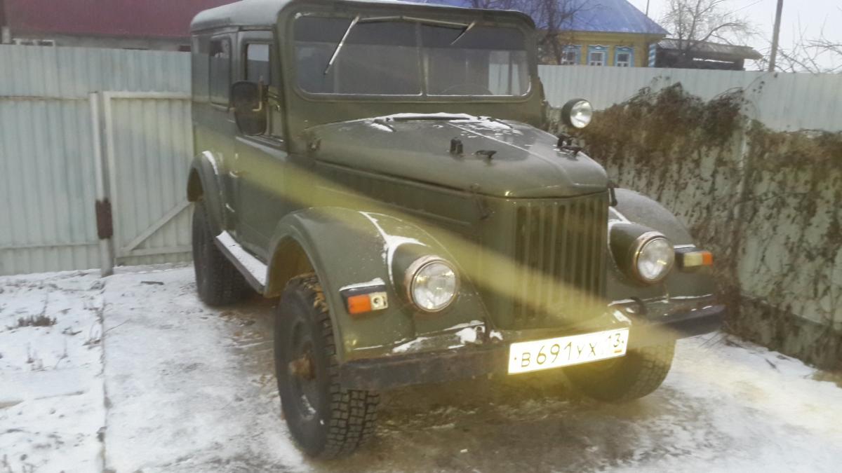

Rus78 251 Жалоба Опубликовано: 28 декабря 2015 27.12. Ездил в мордовию ближе к нижегородкой обл. смотрел: Колхоз - внешне не плохо выглядит, двиг. газ 24 если кому интересен- данные выложу. Говорят на отличном ходу, сам не заводил т.к. интересует оригинал, хотя-бы внешне. Просят 130тр Цитата Поделиться сообщением Ссылка на сообщение Поделиться на других сайтах
Rus78 251 Жалоба Опубликовано: 28 декабря 2015 27.12. Ездил в мордовию ближе к нижегородкой обл. смотрел: Колхоз - внешне не плохо выглядит, двиг. газ 24 если кому интересен- данные выложу. Говорят на отличном ходу, сам не заводил т.к. интересует оригинал, хотя-бы внешне. Просят 130тр ещё, вид из нутри Цитата Поделиться сообщением Ссылка на сообщение Поделиться на других сайтах
