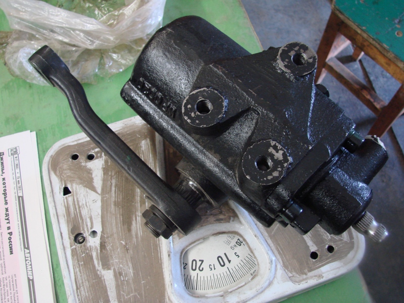

6969 0 Жалоба Опубликовано: 5 июня 2012 Вес одного ГУРа примерно какой, он из чугуния? Цитата Поделиться сообщением Ссылка на сообщение Поделиться на других сайтах
triker 468 Жалоба Опубликовано: 5 июня 2012 Вес одного ГУРа примерно какой, он из чугуния? Больше 10 кг точно.Точнее скажу вечером. Цитата Поделиться сообщением Ссылка на сообщение Поделиться на других сайтах
triker 468 Жалоба Опубликовано: 7 июня 2012 Вес ГУРа 13 кг Цитата Поделиться сообщением Ссылка на сообщение Поделиться на других сайтах

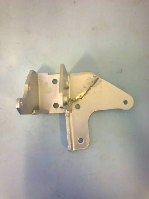

triker 468 Жалоба Опубликовано: 15 ноября 2012 Поставили ГУР на УАЗик.Пара фот. Руль крутится одним пальцем. Цитата Поделиться сообщением Ссылка на сообщение Поделиться на других сайтах
Gadji 85 Жалоба Опубликовано: 16 ноября 2012 Насос не подходит по креплению, или крутится в другую сторону? Цитата Поделиться сообщением Ссылка на сообщение Поделиться на других сайтах

triker 468 Жалоба Опубликовано: 17 ноября 2012 Насос не подходит по креплению, или крутится в другую сторону? Не подходит по креплению. сколько ориентирово сейчас будет стоить этот Гур с доставкой в центральную часть РФ? Это надо на почте узнавать.У нас ТК нет в городе. Цитата Поделиться сообщением Ссылка на сообщение Поделиться на других сайтах
