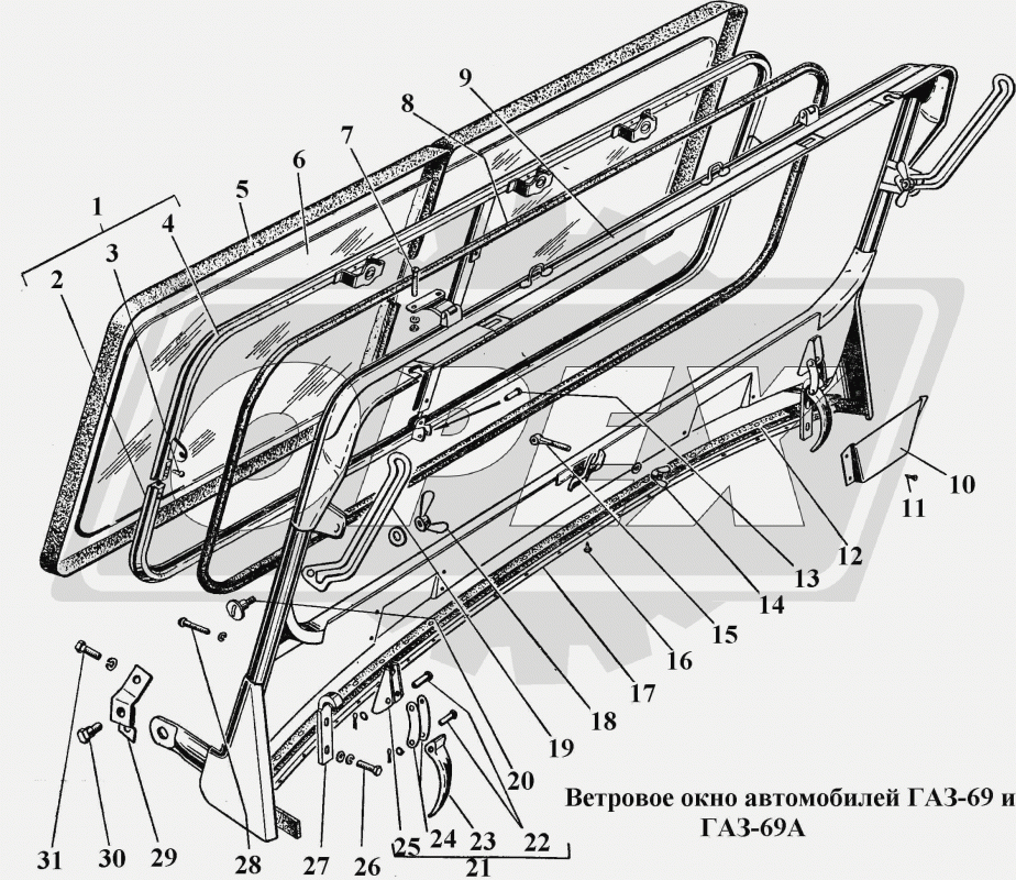

Кукурузник 0 Жалоба Опубликовано: 27 апреля 2012 Знаю,звучит глупо,но мне тут парни подогнали рамку со стеклом.Рамка гнилая,стекло - хорошее =) В итоге имеется непреодолимое желание извлечь из этой рамки стекло и вставить в нормальную,хорошую... При осмотре донора так и не понял как вытащить из него стекло (не разбив при этом). Подскажите,люди добрые сию незамысловатую технологию! Цитата Поделиться сообщением Ссылка на сообщение Поделиться на других сайтах
трехосный 73 Жалоба Опубликовано: 27 апреля 2012 Рамка половинится. Выкручиваешь болты, поддеваешь в стыках отверткой и должно податься. Цитата Поделиться сообщением Ссылка на сообщение Поделиться на других сайтах
Артём39 2 582 Жалоба Опубликовано: 27 апреля 2012 (изменено) Рамка состыкована через два стальных бруска. Каждая часть рамки прикручена к брускам двумя винтами. Плюс еще центральная перемычка, но там просто пружинный ус. Нужно вывернуть, а скорее высверлить все восемь винтов. Так как не известно в какую сторону ржавчина отпустит рамку с брусков. Далее положив рамку на горизонтальную поверхность, нужно положить на стекло, деревянный брусок, и бить по нему в сторону рамки молотком. 800-1000гр, иначе не пойдет. Держит ржавчина крепко. Изменено 27 апреля 2012 пользователем Артём39 Цитата Поделиться сообщением Ссылка на сообщение Поделиться на других сайтах
ODI72 439 Жалоба Опубликовано: 27 апреля 2012 (изменено) Половинки рамки скрепляются 9 винтами М4. По 4 на вертикальных частях и один на центральной стойке внизу. Если отвернуть не удается, высверливай. Как разединить половинки выше уже сказано. Высверливать винты в верхней половинке не обязательно. При расцеплении бруски крепления останутся в ней. Пока писал, Артём уж всё изложил популярно.. Изменено 27 апреля 2012 пользователем ODI72 Цитата Поделиться сообщением Ссылка на сообщение Поделиться на других сайтах
lory 197 Жалоба Опубликовано: 27 апреля 2012 Выше все правильно написано. Может помогут фотки. Я этим занимался совсем недавно. В качестве совета для более простого выбивания брусков, а особенно центрального крепления (там один болт М4), используй проливку уксусной кислотой. Эссенция 9% тоже подойдет, но хуже. Лучше где-либо в лаборатории найти уксусную кислоту. Потом промоешь водой и все. Процесс не скорый, но все разбирается. Болты высверливай. Новые бруски я сделал из нержавейки. Цена - 3 рубля Удачи! Цитата Поделиться сообщением Ссылка на сообщение Поделиться на других сайтах
Кукурузник 0 Жалоба Опубликовано: 27 апреля 2012 (изменено) Спасибо за совет. Честно говоря мои представления о разборке рамки были диаметрально противоположными. Буду курочить Надеюсь до старого-доброго "болгарина" дело не дойдет... Изменено 27 апреля 2012 пользователем Кукурузник Цитата Поделиться сообщением Ссылка на сообщение Поделиться на других сайтах
esaul1 1 798 Жалоба Опубликовано: 27 апреля 2012 Болгарина звать не надо. Посмотри на рамку внимательно и все увидишь. Мне помогла ВДшка. И отвертка.Только без фанатизму - вектор усилия должен быть строго паралелен стеклу. Цитата Поделиться сообщением Ссылка на сообщение Поделиться на других сайтах
Кукурузник 0 Жалоба Опубликовано: 27 апреля 2012 Итак,отчет о проделанной работе: НАЁ..СЯ я с этой рамкой по полной:Уж все болты высверлил,и отверткой поковырял,и ведешкой побрызгал...Как вкопанная!Приросла. Молоток с деревяшкой также не помог. В итоге было принято радикальное решение: разломить рамку пополам по центральной перемычке. Разломил,оторвал центральную перемычку,оторвал нижнюю сторону планки,а вот от верхней части стекло ну никак не хотело отковыриваться...Короче минут 15 еще тыркался-пыркался. Реально стекла прирастают к рамкам... Цитата Поделиться сообщением Ссылка на сообщение Поделиться на других сайтах
Артём39 2 582 Жалоба Опубликовано: 27 апреля 2012 Да стекло ставилось на сырую резину. Могло прикипеть. Цитата Поделиться сообщением Ссылка на сообщение Поделиться на других сайтах
RUS86 21 Жалоба Опубликовано: 28 апреля 2012 Еще нужно при сборки учесть что у стекол есть верх и низ. Цитата Поделиться сообщением Ссылка на сообщение Поделиться на других сайтах
