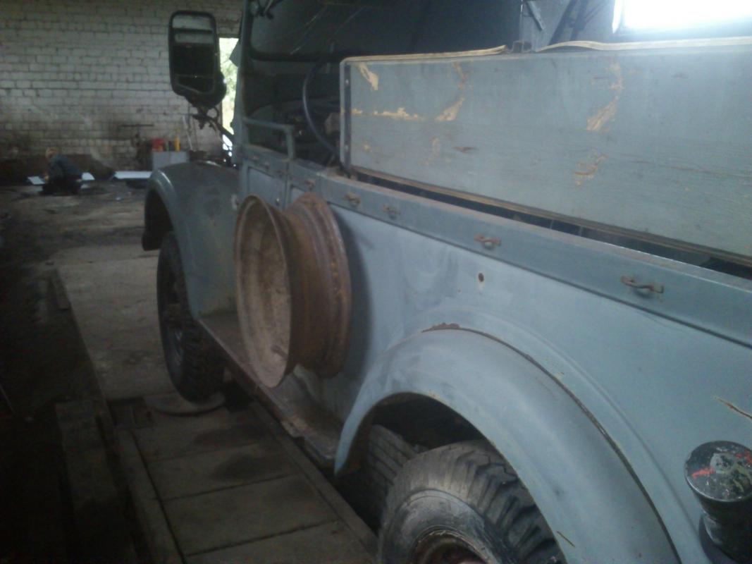

krechet 0 Жалоба Опубликовано: 13 сентября 2012 (изменено) На машине в германии установили дизель ифа 1.9,поменили электрику,оптику и покрасили в серый цвет.Кто знаком с этим двигателем и комплектацией,нужна небольшая помощь. Изменено 13 сентября 2012 пользователем krechet Цитата Поделиться сообщением Ссылка на сообщение Поделиться на других сайтах
Александр_Широчкин 0 Жалоба Опубликовано: 13 сентября 2012 На машине в германии установили дизель ифа 1.9,поменили электрику,оптику и покрасили в серый цвет.Кто знаком с этим двигателем и комплектацией,нужна небольшая помощь. Ого как бывает Расскажите плиз поподробнее об истории машины, интересно очень Цитата Поделиться сообщением Ссылка на сообщение Поделиться на других сайтах
krechet 0 Жалоба Опубликовано: 13 сентября 2012 . был в ЗГВ гдр.потом на нем приехали в ссср ( 1991г) .в гдр его разобрали усилили раму перекрасили поменяли электрику двигатель,оптику,крюки с переди заменили на (незнаю как назвать) вот впринципе и все.сейчас он у меня Цитата Поделиться сообщением Ссылка на сообщение Поделиться на других сайтах

krechet 0 Жалоба Опубликовано: 14 сентября 2012 фоток как можно больше вставляйте и пишите - что за проблемы, может и поможет коллективный разум 1.Стартер(умер бендикс)2.стоп-сигнал один разбит(он немецкий) 3.Генератор не родной(стоит от трактора) 4.Резина Цитата Поделиться сообщением Ссылка на сообщение Поделиться на других сайтах
alligatorus 15 Жалоба Опубликовано: 15 сентября 2012 1. Для начала читаем, что написано на стартере. Постим сюда. Идем на базар\в магазин с бендиксом и подбираем, скорее всего от чего то, да подойдет. 2. То же самое, идем в магазин. Если не подобрать такие же, то зачастую можно купить не хуже другие. 3. И не нужно родной. От какой нибудь ауди или мэрса или япошки поставте, всяко лучше наших генераторов и ампер больше и надежнее 4. Ну тут вообще вопрос странный. Да какая понравится и на какую денег хватит. От простой я192 до каких нибудь БФГ. Цитата Поделиться сообщением Ссылка на сообщение Поделиться на других сайтах

swat 112 Жалоба Опубликовано: 17 сентября 2012 Помогите пожалуйста отличить машину собранную в условиях еденичной сборки в оборудованной мастерской от машины собранной в заводских услових конвейерного либо мелкосерийного производства.Буду очень благодарен. Легко. На любую заводскую сборку, даже мелкосерийную, есть комплект официальной документации - Тех. карты, тех.нормы, правила эксплуатации, регламенты ТО, да не важно что, главное что не может завод (крупное производство) сделать что-либо без всяческих разрешительных бумажек и служебных записок. Даже экспериментальные модели - и на те есть куча бумаг и бумажек. Так устроена бюрократическая машина. Поэтому - положено чтобы все газеги были Зеленые либо Желтые - никто не будет самоуправно красить его в Серый. Если было в модельном ряду только 1 вид ДВС - бензиновый. Никто не будет туда по своему хотению ставить Дизель. Исключение составляют Машины прошедшие капремонт в заводских условиях. Там могли красить отходя от основных норм и правил, но все равно коридор расхождения был жестко регламентирован. С установкой ДВС аналогично. Могли заменить только на серийный опробированный ДВС (например в п.Еманжелинка ЧО ремзавод специализировался на том, что ремонтировал Газы нынешней системы ГУ ФСИН. при этом отличительной особенностью этих машин был Жесткий верх, сделаный по подобию тента ГАЗ-69А для ГАЗ-69А и Крыши УАЗ-31512 для модели ГАЗ-69 с использованием элементов крыши и надставок УАЗ и установкой ДВС 421) Лично я не видел и не слышал о существовании каких-либо ГАЗ-69 с ДВС Ифа. Документальных сведений тоже не обнаружено. Массовых переделок тоже не наблюдается. Теперь что касается машины собранной в условиях оборудованной мастерской - замена ДВС на совершенно другой требует определенного навыка и наличия слесарного инструмента. Хотябы сварочного аппарата, тали, токарного и фрезерного станков. Можно обойтись только сваркоболгаркой во дворе дома и руками друзей - но такой ремонт СРАЗУ заметен своей грубостью и качеством исполнения. Касательно окраски - есть такая чудная штука - пескоструй называется... Раньше любая болемене серьезная контора по капитальному ремонту Автотехники имела такую установку. Крупные конторы уровня ремзавода - камеру, куда можно было загнать авто целиком. В Челябинске есть Цех по ремонту Автомобилей УРАЛ. Туда Урал-Совок целиком входит и выходит - как будто только с конвейера. Логически исходя из всего выше сказанного можно сделать вывод, что данный экземпляр был сделан в условиях оборудованной мастерской в еденичном экземпляре - в просторечье - грамотный удачный колхоз. Опять же - наличие неродной оптики, качественная покраска (отсутствие наслоений краски), аккуратная сборка говорят о кап.ремонте в условиях оснащенной мастерской. Кстати, попробуйте посмотреть внутри короба воздухозаборника, с обратной стороны крышек дверных замков, с обратной стороны торпеды, внутри ящиков под лавками. Цитата Поделиться сообщением Ссылка на сообщение Поделиться на других сайтах
krechet 0 Жалоба Опубликовано: 17 сентября 2012 Под лавкой где ящики тоже серая краска,замки внутри тоже серые,зачем ящики внутри пескоструить? Цитата Поделиться сообщением Ссылка на сообщение Поделиться на других сайтах
swat 112 Жалоба Опубликовано: 17 сентября 2012 2E_Gor - Поправь пост. 2 одинаковые цитаты. Да и ненужны они там. 2Кречет - Не под лавкой где ящики, а в ящиках изнутри, при чем не на крышках, а именно на верхних плоскостях с изнанки и не замки а крышки замков с изнанки. А зачем вообще пескоструить? Цитата Поделиться сообщением Ссылка на сообщение Поделиться на других сайтах
krechet 0 Жалоба Опубликовано: 17 сентября 2012 2E_Gor - Поправь пост. 2 одинаковые цитаты. Да и ненужны они там. 2Кречет - Не под лавкой где ящики, а в ящиках изнутри, при чем не на крышках, а именно на верхних плоскостях с изнанки и не замки а крышки замков с изнанки. А зачем вообще пескоструить? Конечно внутри ящиков.Там тоже серая краска.Это скорее всего GAZ69A der "NVA" Цитата Поделиться сообщением Ссылка на сообщение Поделиться на других сайтах

Вячеслав 7 565 Жалоба Опубликовано: 17 сентября 2012 (изменено) Фара-прожектор света ПВО крепится на левом крыле . Название данного осветительного прибора прожектором конечно слишком оптимистично. Из всей поверхности линзы открытой является только узкая полоска под самым козырьком. Поэтому свет от прожектора освещает дорогу очень слабо. Теоретически же прожектор должен был заменять свет передних основных фар и освещать путь движения с минимальным риском быть видимым врагом с земли или воздуха. В реальности свет прожектора мало полезен водителю, особенно в плохих погодных условиях. Такой формы устанавливалась исключительно на немецкую технику. Изменено 17 сентября 2012 пользователем Вячеслав Цитата Поделиться сообщением Ссылка на сообщение Поделиться на других сайтах
krechet 0 Жалоба Опубликовано: 17 сентября 2012 Фара-прожектор света ПВО крепится на левом крыле . Название данного осветительного прибора прожектором конечно слишком оптимистично. Из всей поверхности линзы открытой является только узкая полоска под самым козырьком. Поэтому свет от прожектора освещает дорогу очень слабо. Теоретически же прожектор должен был заменять свет передних основных фар и освещать путь движения с минимальным риском быть видимым врагом с земли или воздуха. В реальности свет прожектора мало полезен водителю, особенно в плохих погодных условиях. Такой формы устанавливалась исключительно на немецкую технику. Eё наверное не будут делать в мастерской. Цитата Поделиться сообщением Ссылка на сообщение Поделиться на других сайтах
swat 112 Жалоба Опубликовано: 17 сентября 2012 Зачем в мастерской, её делала фирма НОТЕК http://wmodel.forum2x2.ru/t55-topic . А устанавливали её ремзаводы Как в принципе меняли и остальную оптику. И если я ещё соглашусь, что машина была окрашена в фелдграу на ГАЗе/УАЗе, то Ифа - явно кустаршына 1 Цитата Поделиться сообщением Ссылка на сообщение Поделиться на других сайтах
Вячеслав 7 565 Жалоба Опубликовано: 17 сентября 2012 (изменено) Eё наверное не будут делать в мастерской. Собственно также как и лампочки, а также щётки стеклоочистителя Изменено 17 сентября 2012 пользователем Вячеслав 1 Цитата Поделиться сообщением Ссылка на сообщение Поделиться на других сайтах
