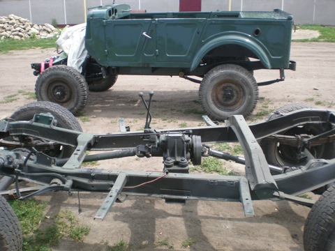

ткачев дмитрий 63 Жалоба Опубликовано: 28 октября 2012 (изменено) Конструкцию рамы газона я изучил досконально и когда увидел раму от уаза 469 то пришел в ужас — это просто пародия. Такое ощущение, что изделие сие сляпали за углом, а не на заводе. Рама газона рядом казалась верхом инженерной мысли и аккуратности. Ладно пусть это останется на совести тех людей которые приложили руки к ее изготовлению. Уазовскую раму хоть она и новая пришлось зачистить и покрасить. Сборка началась УРА! Изменено 28 октября 2012 пользователем ткачев дмитрий Цитата Поделиться сообщением Ссылка на сообщение Поделиться на других сайтах
ткачев дмитрий 63 Жалоба Опубликовано: 28 октября 2012 Изучив вопрос разницы баз решено было задний мост подвесить к малолистовой рессоре от хантера. Предварительно переварив втулки под пальцы рессор. Кардан подошел без переделок от того же хантера. Сооности втулок добились продетым в них ломом.Подвесили мосты замеряли базу , разница в 1см. Цитата Поделиться сообщением Ссылка на сообщение Поделиться на других сайтах

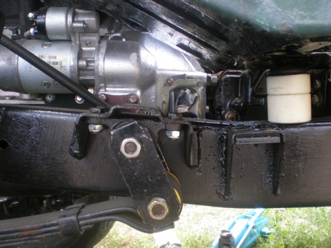

v-biruko 814 Жалоба Опубликовано: 28 октября 2012 А зачем задний мост переносить? Он же вроде как на месте остается. А вот передний так и просится назад свинуться при уазовской раме? Или кузов будет стоять на новых местах? ЗЫ.Или я неправ? сам себе так делал. малолистовые рессоры, пальцы рессор задних переваривал. крепление моста к малолистовой рессоре не по центру рессоры , а со сдвигом вперед на 75мм , как раз на разность баз. при этом автоматом совпали точки крепления газиковского кузова и уаз рамы по задней части. делал промежуточный подрамник между кузовом и рамой. кузов поднялся и стартер от умз4216 ни куда не упирается. бензобак ок газели с насосом Цитата Поделиться сообщением Ссылка на сообщение Поделиться на других сайтах
v-biruko 814 Жалоба Опубликовано: 28 октября 2012 двигатель в лобовой щит не упирается. концепция правильная. соберу железки на морду и буду выставлять Цитата Поделиться сообщением Ссылка на сообщение Поделиться на других сайтах

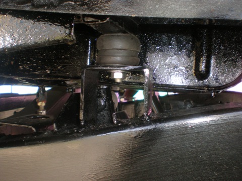

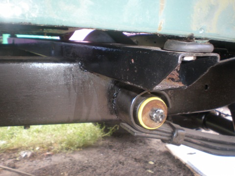

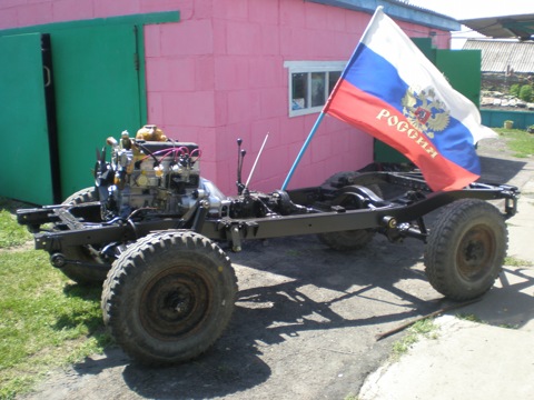

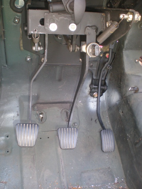

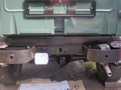

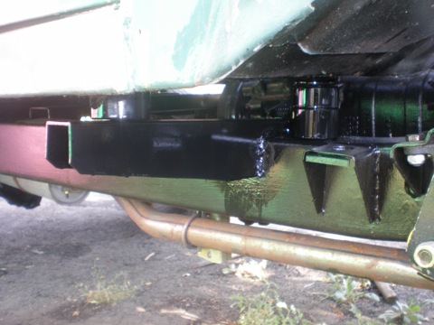

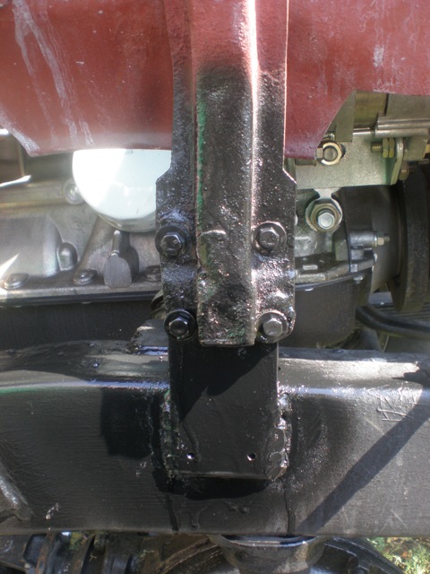

ткачев дмитрий 63 Жалоба Опубликовано: 29 октября 2012 Чтобы исключить излишнюю полемику бросаю фоты , чо да как будет видно. Ах да , лифт кузова11см. это что бы не кромсать кузов и собственную совесть в глазах истенных газоводов. Цитата Поделиться сообщением Ссылка на сообщение Поделиться на других сайтах

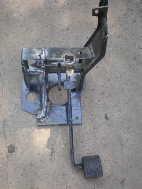

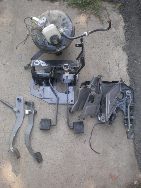

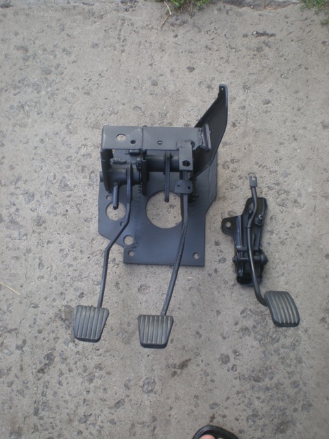

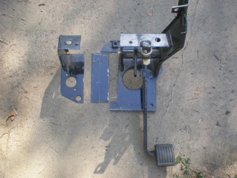

ткачев дмитрий 63 Жалоба Опубликовано: 6 ноября 2012 . навесные педали сделал из блока нексии и уаза 1 Цитата Поделиться сообщением Ссылка на сообщение Поделиться на других сайтах
ДeД 644 Жалоба Опубликовано: 6 ноября 2012 Неплохо получается.Удачи в работе. Цитата Поделиться сообщением Ссылка на сообщение Поделиться на других сайтах
ткачев дмитрий 63 Жалоба Опубликовано: 6 ноября 2012 Неплохо получается.Удачи в работе. Спасибо. Цитата Поделиться сообщением Ссылка на сообщение Поделиться на других сайтах
v-biruko 814 Жалоба Опубликовано: 6 ноября 2012 дмитрий пожайлуста сделай фотки крепления морды Цитата Поделиться сообщением Ссылка на сообщение Поделиться на других сайтах
