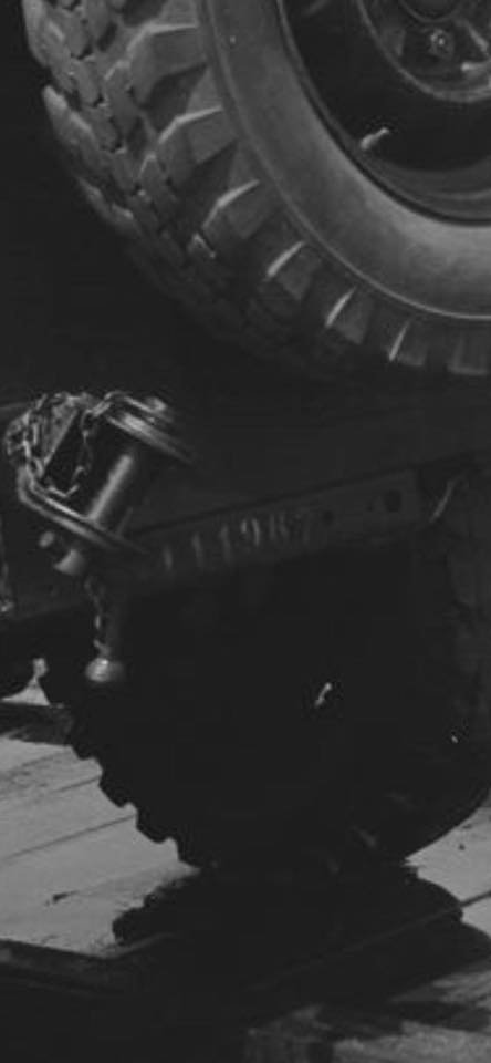

Zhorik-228 11 Жалоба Опубликовано: 12 ноября 2012 Востанавливаю доки через суд, интересует где на газ67 номер кузова и рамы? Выбиты или краской нарисованы? Доки хочу безномерные Цитата Поделиться сообщением Ссылка на сообщение Поделиться на других сайтах
газ 67 162 Жалоба Опубликовано: 12 ноября 2012 Номера выбиты на подкапотной табличке справа по ходу движения. Цитата Поделиться сообщением Ссылка на сообщение Поделиться на других сайтах
Zhorik-228 11 Жалоба Опубликовано: 12 ноября 2012 А дубляж на раме и кузове в виде надписи или набито? Цитата Поделиться сообщением Ссылка на сообщение Поделиться на других сайтах
газ 67 162 Жалоба Опубликовано: 12 ноября 2012 На раме (внешняя сторона последней поперечины рамы справа) краской через трафарет,остальное выбито на табличке ну и мотор-больше номеров нет. 1 Цитата Поделиться сообщением Ссылка на сообщение Поделиться на других сайтах
